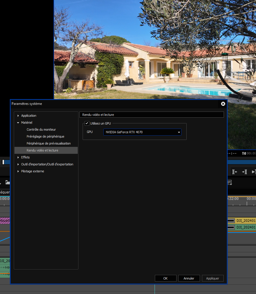

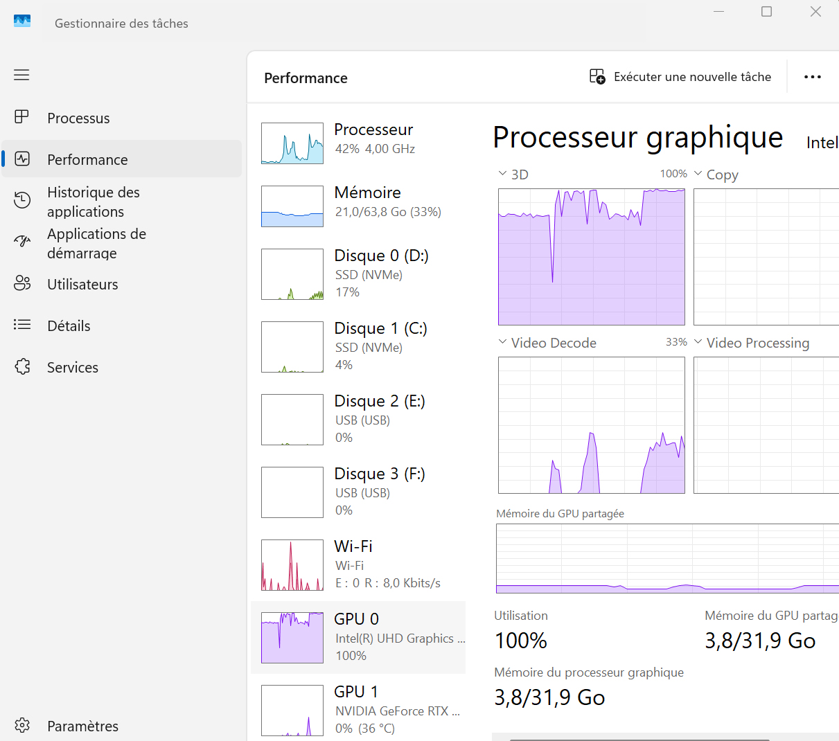

    Bonjour à tous,
    J'ai la dernière version d'Edius 11 et je suis confronté à ce problème :
    Edius n'utilise pas le GPU NVIDIA et utilise le GPU d'Intel.
    Cf. pièces jointes
    Pourtant, dans les paramètres système, c'est bien le GPU NVIDIA qui est sélectionné. De plus, l'utilisation en priorité de la carte NVIDIA a été forcée.
    J'ai fait un essai avec DaVinci Resolve, qui est aussi installé sur mon PC, et DVR utilise correctement le GPU NVIDIA.
    Donc le problème ne vient pas du PC, pas de la carte NVIDIA, mais apparemment d'Edius.
    Est-ce que quelqu'un a déjà expérimenté ça?
    Merci d'avance pour vos retours.

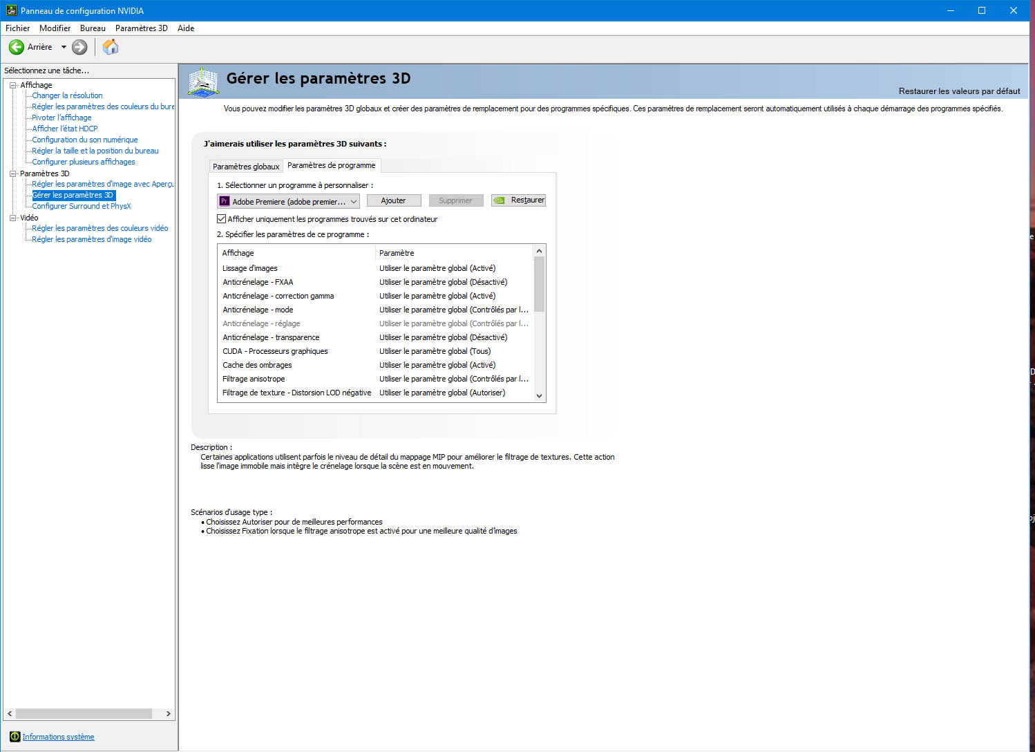

    Et ça tu as regardé ?
    Chez moi il arrive que ça se désactive

    Je vois que tu as choisi Adobe Première comme programme à personnaliser.
    Je suppose que, de mon côté, je dois sélectionner Grass Valley Edius Pro (edius.exe) et cliquer sur Ajouter ?

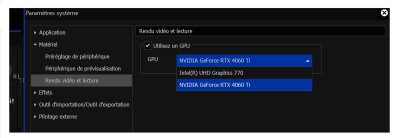

    Menu Système d' Edius :
  6. bcauchy
    27 150
    +863 / 3 014 / -75

    Comme indiqué dans mon message initial, j'ai bien sélectionné dans "Utilisez un GPU", le GPU NVIDIA...
  8. bcauchy
    27 150
    +863 / 3 014 / -75
    C'est bien ton 4060 Ti qui est sélectionné ?
  9. Pierre Albert
    70
    +4 / 2 / -0
    Oui
  10. caraibe
    24 668
    +629 / 2 004 / -90
    Pierre on dirait sur ta capture que c'est Intel graphics qui est sélectionné
    Tu peux essayer ça mais avant fait ce que suggère Bcauchy
  11. Pierre Albert
    70
    +4 / 2 / -0
  12. Pierre Albert
    70
    +4 / 2 / -0
    Non, c'était juste pour montrer les deux options. Mais c'est bien la NVIDIA qui est sélectionnée.

    Essaye donc d'ajouter le programme Edius comme montré au post 3
    plus vite fait que d'aller trifouiller dans le Bios :rolleyes:

    J'ai le choix entre EDIUS Rendering Engine et EDIUS
  15. caraibe
    24 668
    +629 / 2 004 / -90
    Bizarre ....Tente les deux et essaye ...
