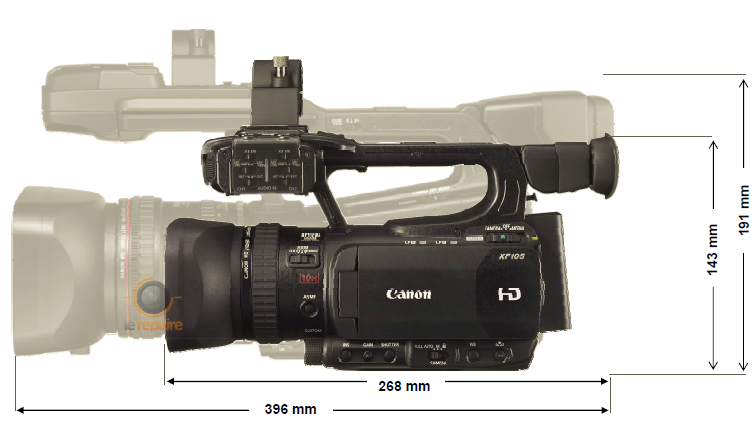

Compacité et légèreté
C'est une très grosse différence de taille qui constitue donc un atout particulier par rapport aux modèles XF300 auxquelles beaucoup ont reproché le volume et le poids.

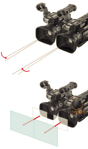

Des fonctions dédiées à aider les stéréographes à produire des images relief en utilisant ces caméscopes (en xf100-105-3d.pngfait il n'y en a qu'une de fonction décrite mais elle est de taille) :
Il semblerait que l'on puisse utiliser le système de stabilisation optique pour aligner les optiques de deux caméscopes. Concrètement ceux qui se sont essayés à la stéréo savent que même en utilisant un bon rig, il est très difficile d'aligner parfaitement les images des deux caméscopes.
L'industrie de la vidéo relief utilise actuellement beaucoup la solution "3D Box" de Sony qui permet de régler l'alignement numériquement sur le signal de sortie mais c'est au sacrifice d'un peu de résolution.
Cette solution permet ici de décaler l'image de l'objectif OPTIQUEMENT en utilisant l'architecture du stabilisateur : c'est une excellente idée ça car elle permet de faire le même réglage d'alignement que la 3D box (la rotation en moins probablement) mais SANS PERTES de résolution.
Bien que le texte ne le mentionne pas, l'illustration semble indiquer qu'une fonction analogue permet de régler la convergence là encore optiquement, donc sans pertes de résolution contrairement à la solution post prod ou 3D box qui mange un peu de l'image en recadrant et en interpolant. Même la Panasonic 3D fait sa convergence numériquement, c'est vraiment ici une innovation de premier ordre pour les stéréographes professionnels (qui ne sont certes pas le même public que la caméra de Pana).
Cela permettra de fait d'accélérer qualitativement le processus de réglages car ils sont fait à la fois directement sur l'écran de contrôle et à la fois optiquement sans pour autant toucher le réglage du rig (qui a l'horrible habitude de foutre en l'air l'alignement à mesure qu'on y touche).

Dimensions Environ 139 x 191 x 268 mm (parasoleil et support micro inclus)
