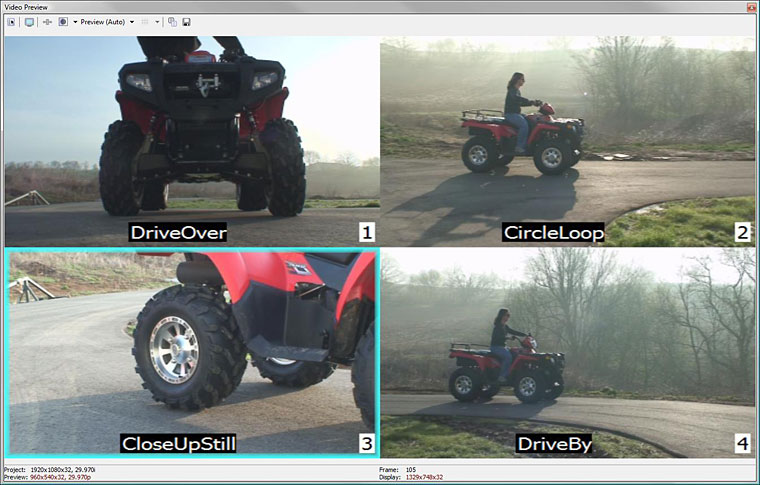

Svegas_pro_8_multicam.jpgouhaitée de longue date par les Vegassiens (cf. le forum Vegas), une fonction de montage multi-caméra est désormais intégrée dans Vegas 8, ce qui devrait éviter le recours à un plug-in additionnel payant comme auparavant. Il faut dire que ce type de fonction est au rendez-vous de nombreux logiciels de montage de cette gamme, c’était donc presque un chemin obligé pour Sony… qui n’a pas fait les choses à moitié, jusqu’à 32 sources peuvent être utilisées simultanément ! Il faut sans doute la mémoire vive et le processeur adéquat pour pouvoir suivre, mais ça évite la limitation à un nombre restreint de sources (comme Premiere Pro limité à 4 sources)…

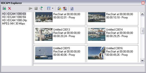

vegas_pro8_xdcam.jpgCôté formats, notons :
-la prise en charge de l’AVCHD en import et export (mais pas de précision si cela est en natif ou via le codec intermédiaire de CineForm intégré),
-l’amélioration de la gestion d’un flux de production XDCAM (la conformation en mode Ethernet FAM a été simplifiée),

Le montage multicamera, l'utilisation est très simple, la tache la plus ardue étant la synchronisation des diverses prises de vues.
