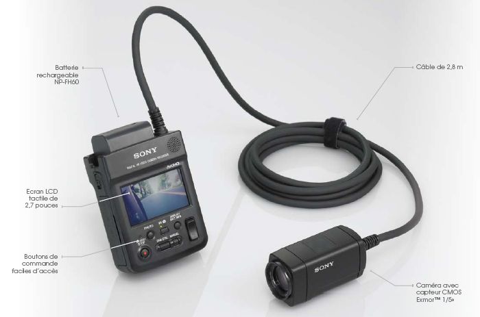

Il y a peu Sony annonçait une nouvelle paluche HD dédiée aux prises de vue embarquées ou déportées, et Jean-Yves nous en livre déjà un test dans de nombreuses situations : ULM, hélico radiocommandé, voiture, VTT etc.
Cette paluche dotée d'un micro est reliée à son enregistreur à carte mémoire par un câble inamovible de 2,8 mètres. Le boitier relié à la caméra dispose d'un écran LCD 16/9ème de 2,7 pouces pour contrôler sa prise de vue et réaliser au besoin des réglages manuel, comme le zoom, le contrôle du diaph par exemple etc. C'est aussi sur ce boitier déporté que l'on place la batterie alimentant le camescope.
L'enregistrement HD se fait au format AVCHD, en qualité 16Mb/s maximum, ou en qualité 9, 7, ou 5Mb/s pour privilégier la quantité à enregistrer sur la carte mémoire plutôt que la qualité. Elle est aussi utilisable en SD, auquel cas on enregistre en MPEG-2 Long-GOP à 3, 6 ou 9 Mb/s.
Pour ce qui est du capteur, il s'agit d'un CMOS Exmor 1/5 de pouce.
Positionnée à 2400€ HT, elle est présentée comme un modèle de camescope HD semi-pro.

paluche-sony-hd-hxr-mc1p-descriptif.jpgSony cite de nombreux usages possibles, souvent évoqués dans différents forums du Repaire : prise de vue sportive, prise de vue aérienne, prise de vue pour des angles originaux en captation de concert par exemple (sur le manche d'une basse, au bout d'une grue légère), prise de vue animalière. Notons cependant que bien que résistant aux éclaboussures, Jean-Yves relève que ce modèle n'est pas étanche, il faudra donc la complété de la protection adéquate pour le Rafting ou le cayonning ;-)
