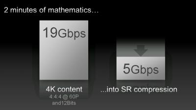

1 - Memoire Solid State 1 Tera et 5 Gigabits à la seconde garantis, le support "du futur"
Prévisualisation du nouveau support mémoire solid state de 1 Teraoctets à débit de 5 Gbit/s garanti  pour les flux les plus élevés du HDCAM SR 2K et futur 4K. Composé de multiples modules mémoires rapide, en architecture raid 5 pour la sécurité. (si un module mémoire flanche on ne perd pas toutes ses données)
pas de photo autorisées po2009-11-26_19_41_55.pngur l'instant... Le produit que nous avons vu, n'est pas complètement ressemblant à l'image ci-dessus. Nous avons vu le système prototype (lecteur enregistreur et lecteur + le média lui même (à peu près la taille d'un petit boitier 2.5 pouces) démontré par les ingénieurs japonais de Sony.
Une préfiguration donc de l'évolution HDCAM-SR vers le 4K... Sony dit naturellement que c'est le support de tournage du futur...
Pourquoi 5 Gbit/s ? Parce que c'est le débit choisi par Sony pour le SR 4K

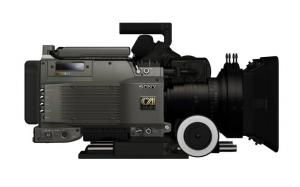

3 - Camescope modulable , capteur interchangeable (35mmm ou 2/3 pouce),   bande HDCAM SR ou support mémoire. Vitesse variable de 1 à 60P. Echantillonnage variable depuis 4:2:2 10 bits jusque 4:4:4 .
La vraie nouveauté c'est que le prix de la bête est 7% moins élevé que celui de la 900...
Le slogan de Sony "a camcorder for life with the SRW-9000" parait un peu exagéré mais on a compris l'idée. On peut penser que lorsque le 4K va se généraliser pour la prise de vue, il y en aura un autre encore plus durable ;-)
