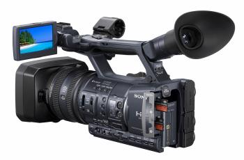

sony-camescope-hdr-ax2000e-avchd-petit-nxcam.jpgLe gabarit du camescope HDR-AG2000E reprend très clairement celui du modèle pro prévu pour la gamme NXCAM, ce qui me fait dire que cette AX2000E en est le petit frère. Pour preuve, voici ci-dessous la photo du modèle NXCAM (dont on ne connait pas la référence exacte pour le moment):
sony-nxcam.jpgVoici le 1er modèle qui sortira dans la gamme NXCAM exploitant le format AVCHD dans le catalogue pro de Sony. Pour moi ce modèle (prévu autour de 4 500€ HT) est le grand-frère de la nouvelle HDR-AX2000E annoncée aujourd'hui.

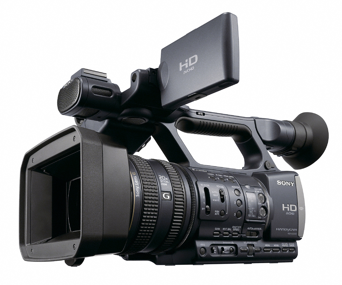

sony-avchd-hdr-ax2000e.jpgLes ports pour carte mémoire se trouvent à l'arrière, sous le cache en plastique blanc.

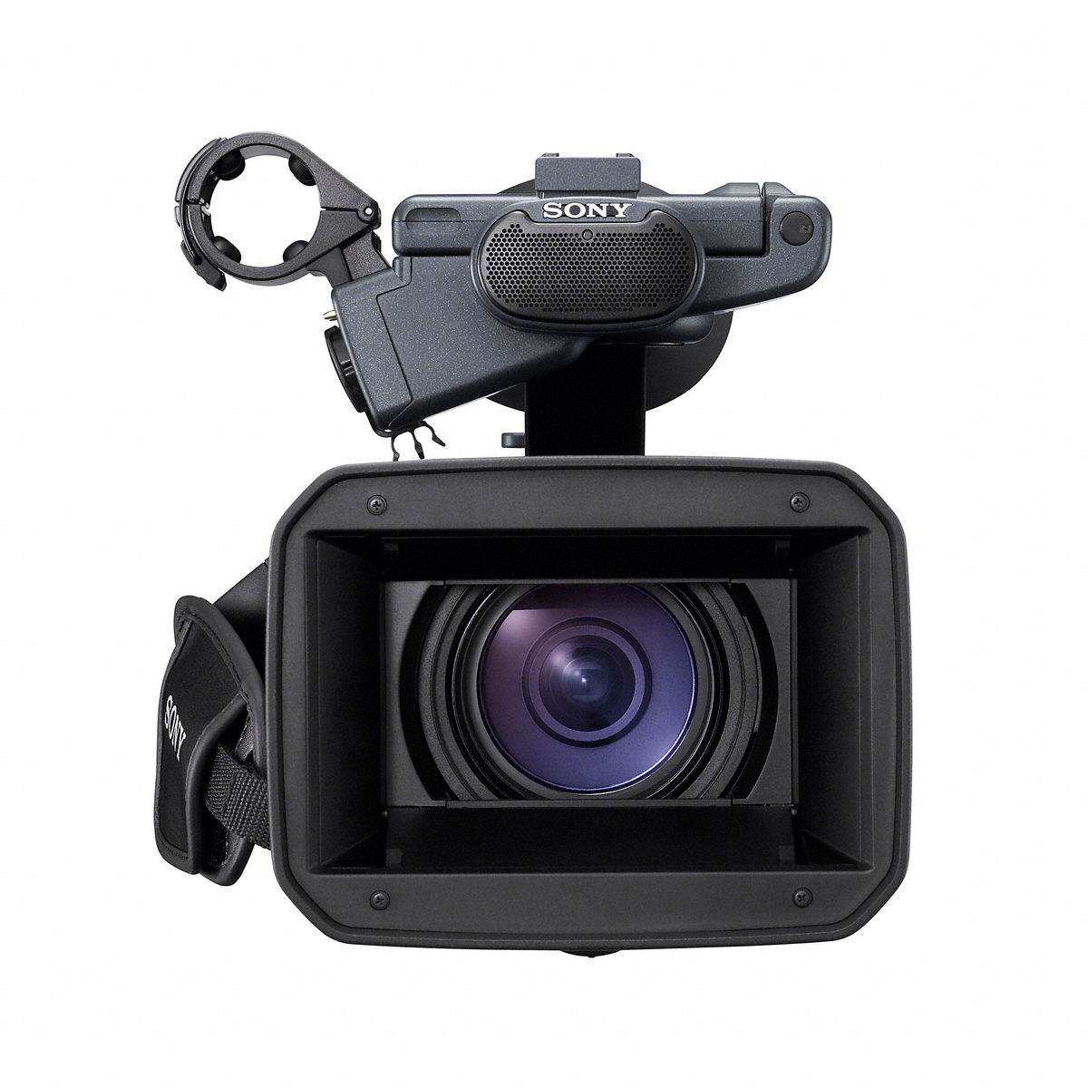

sony-hdr-ax2000e-avchd.jpgL'optique est fabriquée par Sony, c'est une "Sony G Lens" avec zoom optique 20x.
