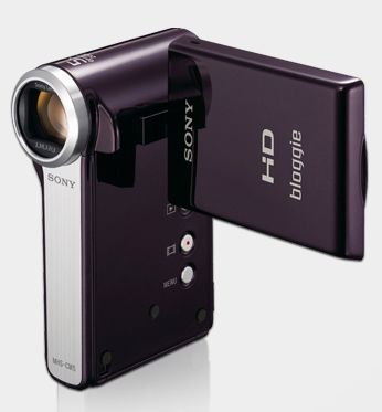

sony-cm5-camescope-de-poche-vertical.jpgDe son côté Sony lance un nouveau de camescope dans sa gamme ultra compacte "bloggie", le CM5, 200€, qui est dans la lignée de ce que nous venons d'évoquer pour le Sanyo:
-caméscope vertical avec un zoom optique 5x,
-un écran LCD pivotant de 6,2 cm,
sony-pm5k-camescope-de-poche-usb-integre.jpg-une connectique USB intégrée pour le brancher sur un ordinateur et recharger la batterie,
-une sortie HDMI.
-Il prend aussi des photos.
Son prix en France 200€, sortie en février. Il enregistre sur cartes SD ou sur Memory Stick au choix. Son grand angle est donné pour un 41mm.
