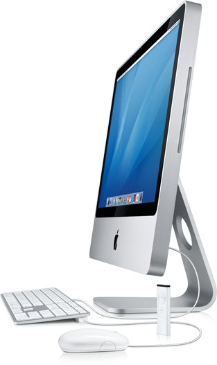

i_mac_face.jpgApple a annoncé en août la nouvelle version de son ordinateur iMac et de sa suite logicielle iLife 08 comprenant de nouvelles versions de iPhoto (gestion et traitement des photos) et iMovie (pour le montage vidéo). Cette nouvelle version de l'iMac se décline en quatre configurations débutant à 1200€ environ et se concluant à 2200€ environ.
Essayons de décrypter les annonces de Steve Jobs sur les configurations matérielles de ces nouveaux iMac (et de la suite iLife08) pour voir sur le papier ce qu’on pourra en attendre pour le travail photo et vidéo.

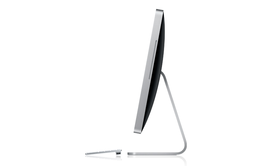

imac-version2007-profil.pngPour des retouches photos avec des logiciels plus avancés (comme Photoshop, Aperture, Lightroom par exemple), disposer de plus de mémoire (2Go par exemple) est toujours recommandé. Et cela devient indispensable quand on gère des formats de photos Raw… On pourra à ce propos suivre les « configurations recommandées » par chaque constructeur en fonction de son logiciel.

Côté design, les nouveaux iMac associent aluminium, verre et plastique, avec une ligne très fine. L’écran n’est épais que de seulement alors, rappelons le, qu’il intègre en son dos l’intégralité des composants de l’ordinateur. Apple a opté pour un écran brillant, à l’image de la tendance en vogue sur les ordinateurs portables.
Un nouveau clavier est proposé en option, comme l’iMac il joue la carte de l’ultra finesse, comme Apple joue à le mettre en avant dans cette photo :

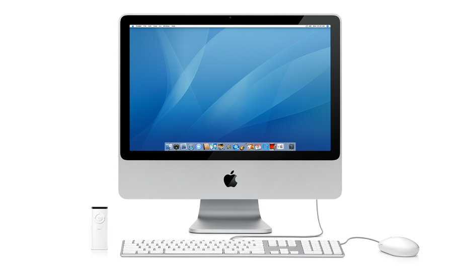

Rappelons que chaque iMac s’accompagne du logiciel FrontRow, le logiciel MediaCenter Apple. A l’aide d’une petite télécommande fournie il permet de piloter ses médias dans une interface très simple pour lire ses photos, musiques ou vidéos référencées dans les bibliothèques de médias des logiciels iTunes, iPhoto ou iMovie.

La gamme
 La gamme iMac se décline donc entre 4 modèles donc voici les grandes ligens en image (cliquez pour l'agrandir), il s'agit d'une saisie d'écran de l'Apple Store français :
