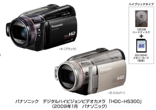

En cette période de CES 2009 aux US, Panasonic Japon vient d'annoncer 4 nouveaux modèles de camescope en AVCHD : HDC-HS300, HDC-HS200, HDC-TM300 et HDC-SD200.
Ces 4 nouveaux modèles sont tous basés sur le même nouveau bloc optique et divergent principalement par leur support d'enregistrement (carte mémoire, ou carte + disque interne) et par la présence ou non d'un viseur électronique :
HDC-HS300 : disque dur de 120 Go + carte externe SDHC jusqu'à 32 Go, avec viseur électronique de 181.000 pixels (ce modèle possède certaines fonctionalités communes au HDC-TM300, voire totalement absentes des 3 autres modèles), 520 g en ordre de marche.
HDC-HS200 : disque dur de 80 Go + carte externe SDHC jusqu'à 32 Go, sans viseur, 480 g.
HDC-TM300 : mémoire interne de 32 Go + carte externe SDHC jusqu'à 32 Go, avec viseur électronique de 113.000 pixels (si la mémoire interne est pleine, le basculement de l'enregistrement peut se faire automatiquement sur la carte SDHC), 445 g.
HDC-SD200 : carte SDHC jusqu'à 32 Go, sans viseur, 397 g.
