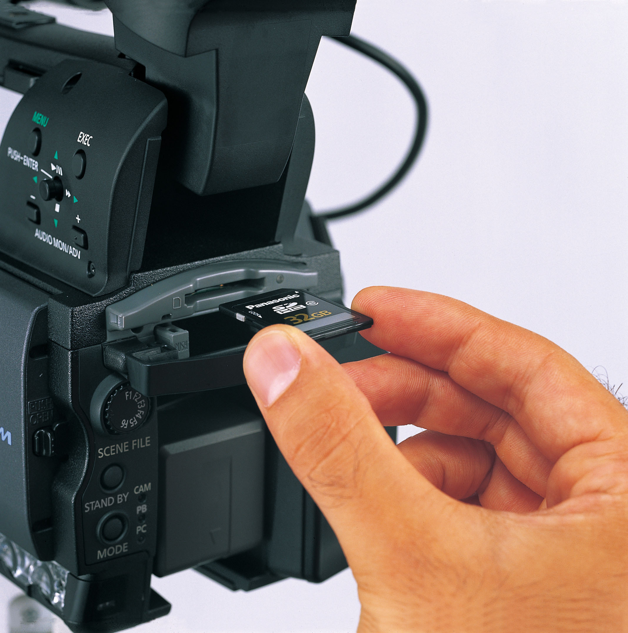

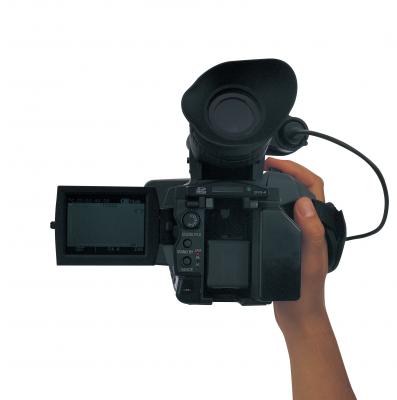

Panasonic annonce deux caméras nouvelles sans cassettes dans sa gamme pro, l'une en AVCHD 'professionnel' la AG-HMC151E caméra de poing de la série AVCCAM, capteurs 1/3 de pouce très légère (1,7 kg) sur cartes SD /SDHC "doté du plus grand angle de sa catégorie " reprenant un peu du design de sa prédécesseur la DVX100 et l'autre, l'AG-HPX171E, capteurs 1/3 de pouce sur cartes P2, 25% moins lourde que l'HVX200, et qui devient donc selon Panasonic, "le caméscope HD compact le plus léger dans sa carégorie" lui aussi :-)

HMC151, compacte, légère, 'grand-angle', AVCHD 'pro'
Les caractéristiques annoncées:
  • Prix aux alentours de 3000-3500 euros HT
  • Codec MPEG-4 AVC/H.264 débit réglable à 24 Mbits/s (là où les modèles grand public sont bridées à 17 Mbits/s.)
  • Utilisation immédiate des rushes grâce à l'utilisation des cartes mémoires SD
  •  Enregistrement video composantes numériques 8-bit échantillonnage couleur en 4:2:0
  • enregistrement et compression du signal full HD 1920x1080 'améliorée'
  • Possibilité de compresser la vidéo en taux de compression variable susceptible d'améliorer le rendu des mouvements.
  • L'objectif nouveau de marque Leica Dicomar zoom 13 x est plus léger et compact que l'objectif 'acclamé' de l'HVX201. Diamètre 53.2mm au lieu des 67 mm. Grand angle équivalent 28mm 24*36.
  • Nouveau système de traitement de l'image dit 'Dynamic Range Stretcher' (DRS) dont la fonction est de réduire le bouchage des ombres et le grillage des hautes lumières dans une même image. Le descriptif du communiqué sur cette fonction explique que la finesse de la latitude de la dynamique est préservée et que les distortions des couleurs réduites. A voir donc
  • Une amélioration du 'focus assist' nécessaire en HD est au menu également sous la forme d'un histogramme en plus du zoom sur le centre de l'image.
  • Travail du gamma doté de 7 modes , motorisé par un processeur DSP 14 bit et 19 bit
  •  XLR audio et HDMI
