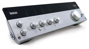

Le constructeur est connu des musiciens. Il propose ici une série de cartes externes USB 2 à placer entre son écran et son clavier, au design plutôt bien étudié (faudra voir avec les câbles branchés !) pour se placer facilement dans notre environnement de travail.
lexicon-ionix-usb2.jpgLa série I·ONIX est présentée comme une “interface d’enregistrement de bureau”. Les réglages de volume des entrées ou de la sortie se font sur l’appareil avec des potentiomètres dédiés, une ergonomie qui peut plaire, avec en prime les vu-mètres au dessus de chaque entrée ou sortie.
Elle pourra intéresser ceux qui souhaitent enregistrer une ou plusieurs pistes : voix-off, enregistrement de bruitages, et s’oriente sinon assez naturellement vers l’environnement musical. A ce titre une version allégée de Cubase pour Pc et Mac est livrée.

L’intérêt de telles cartes, dédiée à l’origine à un usage musical, réside le plus souvent dans la qualité des convertisseurs analogique>numérique et numérique>analogique, et du pré-ampli micro, mais aussi sur la latence quasi nulle sur ce type de carte alors qu’elle s’avère insupportable sur les modèles grand public d’entrée de gamme (concrètement on s’entend avec un grand décalage dans le casque lors des enregistrements de voix-off). Bien entendu il faudra donc attendre les premiers retours sur ces aspects pour se faire un avis sur ce nouveau produit.
Modèles et tarifs
Les tarifs ne sont pas connus pour le moment, mais on peut nourrir des espoirs qu’ils se répartissent avec raison, Lexicon ayant conçu trois modèles : le U22 avec deux entrées et l’enregistrement simultané de seulement deux canaux (parfois pour les voix-off en vidéo), le U42S pour l’enregistrement simultané de 4 canaux analogiques + 2 canaux numériques, et le U82S pour l’enregistrement simultané de 8 canaux analogiques + 2 canaux numériques. Saluons les références assez logiques des matériels audio en comparaison à ceux de la vidéo : le premier chiffre pour le nombre d’entrées analogiques, le second pour le nombre d’entrées numériques !
