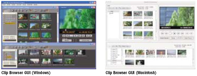

pmx-ex1-logiciel-visualisation-transferts-pc-mac.pngSur son Mac ou PC, on pourra visionner ses images en intégrant la carte mémoire dans le port Express Card de son ordinateur, ou en branchant la caméra en USB à son PC ou Mac, ou encore en utilisant un lecteur de carte SxS USB. Si pour la lecture ces approches USB sont suffisantes, nul doute que pour la copie de fichiers on perdrait alors tout l'intérêt des hauts débits des cartes SxS à 800Mb/s théorique...
Un logiciel utilitaire de visualisation des images de Sony est annoncé par Sony pour PC et Mac. Ce logiciel pourra aussi gérer la copie des fichiers sur sa station de montage tout en changeant l'encapsulage .mp4 en.mxf.
