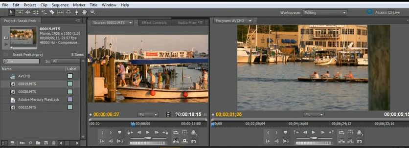

adobe-premiere-pro-cs5-effets-temps-reel-gpu-nvidia-cuda.jpgLa vidéo s'attache principalement à dévoiler un nouveau moteur vidéo que Premiere Pro CS5 pourra utiliser afin d'exploiter la puissance des processeurs de nos cartes graphique (GPU), sous le nom de code Adobe Mercury Playback Engine Technology, et que l'on retrouve dans les préférences sous le nom "CUDA Accelerated Renderer". Ce moteur est développé intégralement en 64 bit.

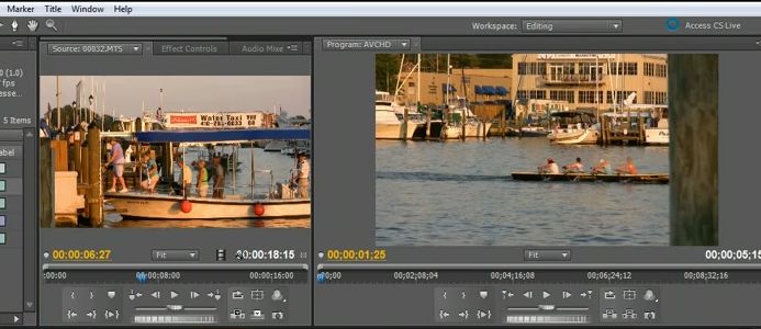

C'est donc en s'appuyant sur le protocole CUDA de NVidia, et donc exclusivement pour les cartes de ce constructeur à ce qui est montré pour le moment, qu'Adobe parvient à offrir un fort potentiel temps réel à Premiere Pro. On peut ainsi voir dans cette démo une prise en charge très fluide de l'AVCHD, décodé par le GPU et non plus seulement par le CPU, et sur plusieurs flux avec effet de transition et titrage.

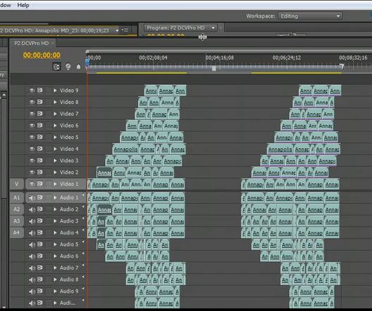

adobe-premiere-pro-cs5-dvcprohd-9flux-temps-reel.jpgToujours du côté de la lecture temps réel de plusieurs flux vidéo, il montre la lecture temps réel de 9 flux DVCPROHD 1080, et ajoute l'effet 3D sur les vidéos. Même principe pour du multicam 4 flux fluide à base de vidéos tournées avec la RED en 4K !

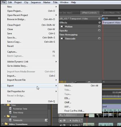

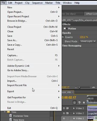

Export vers Final Cut Pro ? J'ai vu dans le menu exports qu'il ouvre une nouvelle fonction "Final Cut Pro XML" ! On peut importer un projet FCP dans la CS4, on pourrait donc exporter son montage CS5 vers FCP... mais cela n'est pas montré dans la démo donc restons prudents !

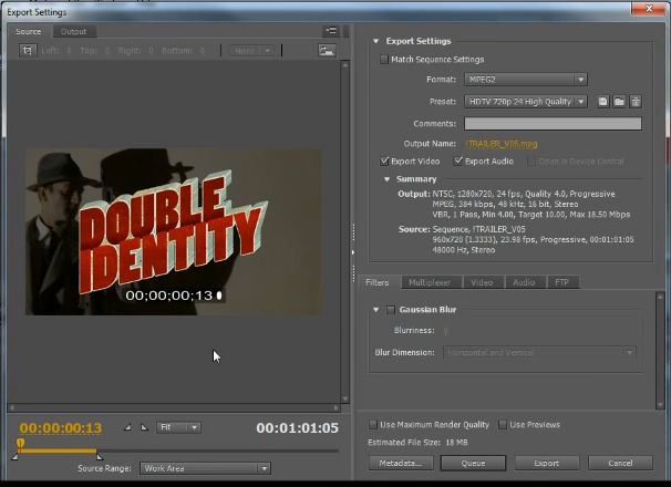

On peut voir que Dave réalise un encodage direct des vidéos sans passer par Adobe Media Encoder, avec un nouveau bouton de la fenêtre d'encodage pour cela puisqu'on a le choix entre "Export" et "Queue" (file d'attente d'Adobe Media Encoder je suppose), mais aussi "Metadatas" d'ailleurs. Si Adobe Media Encoder présente bien des avantages avec sa liste d'encodage, nous avons été quelques uns à soulever les soucis d'exports sur les stations quand on manque de RAM et que Premiere + Adobe Media Encoder (AME) CS4 sont ouverts en même temps. AME peut mettre beaucoup de temps à lancer l'encodage ou même refuser de le faire (ça m'est arrivé avec la version 4.0 en voulant exporter un montage HDV avec seulement 2Go sur une station par exemple, la 4.1 corrigeant en partie cela). Ce bouton d'export direct, comme on le faisait jusqu'à la CS3 pourrait être une alternative et nous laisser le choix entre exploiter AME ou pas... Ce serait dans la lignée de l'export direct retrouvé pour les images fixes avec la 4.1 alors qu'avec la 4.0 un manque de RAM pouvait aussi conduire à bien des déboires en ouvrant AME rien que pour ça !

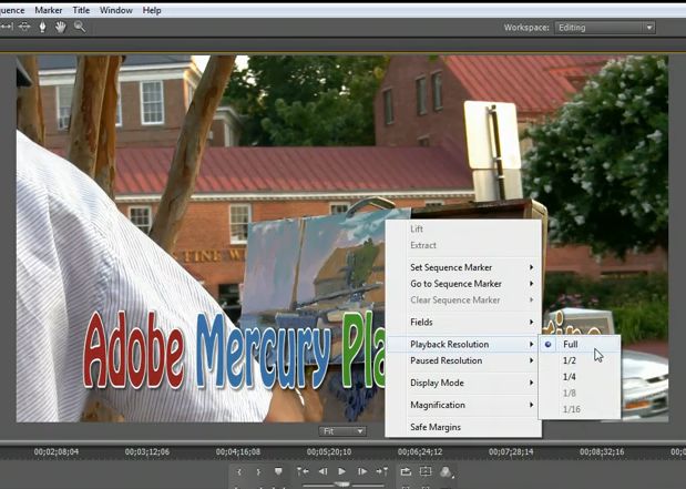

Dans le moniteur, par clic droit, on pourrait maintenant choisir une résolution de preview, comme cela existe dans la CS4 pour monter les images de la RED. Ca pourrait être un bon moyen de monter plus facilement des formats gourmands comme l'AVCHD sur des config pas assez costaud, en choisissant directement de n'afficher que le 1/8 de résolution. On retrouverait là la même philosophie que pour la qualité des rendus dans After Effects...

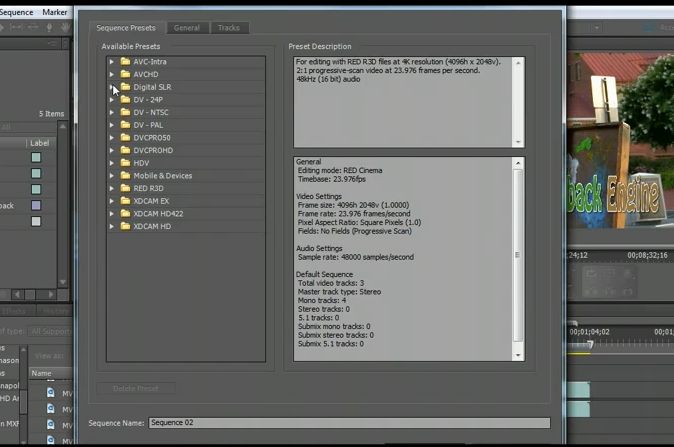

Nouveaux formats. Sous le nom "SLR", des presets de séquences sont maintenant dédiés aux vidéos tournées avec les appareil photos comme les Canon 1D, 5D, 7D qu'il donne en exemple. Mais le XDCAM HD 422 semble aussi au rendez-vous, comme on peut le voir quand Dave Helmly ouvre la fenêtre de création d'une séquence qui liste donc toutes les préconfigurations.

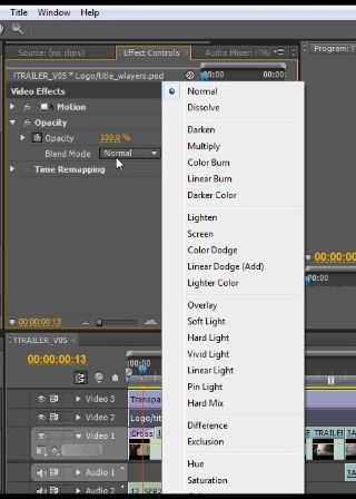

adobe-premiere-pro-cs5-effets-calques-photoshop-blend.jpgLes effets de calques Photoshop (Blend) voient leur liste s'allonger grandement dans la CS5 vu ce que montre la démo !
adobe-premiere-pro-cs5-goto-adobe-story.jpgOn connait le logiciel Adobe Stroy, en version Beta pour le moment, qui est dédié à l'écriture de scénario. Il y est fait référence dans le menu avec un "Go to" ("aller vers").
