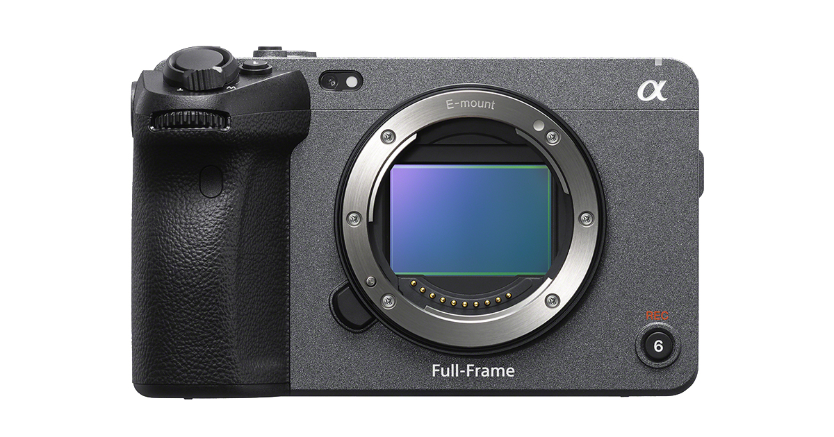

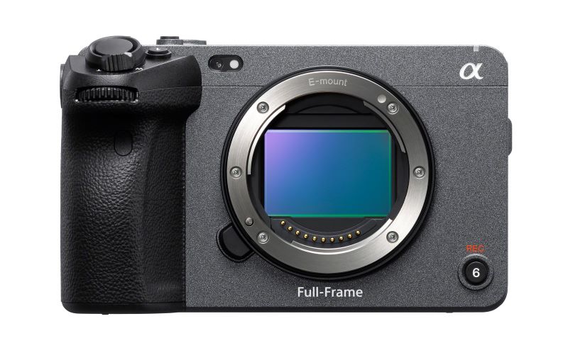

Cette fois-ci c’est officiel, Sony sort un nouveau concept de caméra très compacte, à capteur full frame. Avec des spécifications et un format similaires à l’A7S III, la FX3 semble en être une version spécialisée vidéo, avec une ergonomie légèrement adaptée et une poignée XLR incluse, pour 500€ de plus, soit 4700€ TTC.
Le form factor de l’A7S III sans viseur, avec une poignée audio incluse

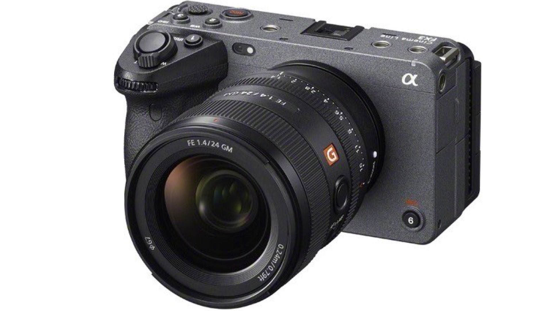

La nouvelle FX3 ressemble tout simplement à un appareil photo hybride !
Avec son format carré et son grip, la FX3 pourrait se confondre avec l’A7S III. Ah non, la FX3 est grise (comme la FX6 et la FX9) et a perdu au passage un viseur (dommage…).

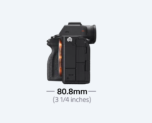

Les dimensions sont similaires : 129,7 x 77,8mm pour la FX3 pour un poids nu de 640g (715g avec carte et batterie), 128,9 x 96,9mm pour l’A7S III (avec viseur), pour un poids de 699g avec carte et batterie.
La FX3 est légèrement plus épaisse (84.5mm vs 80.8mm pour l’A7S3), enflée notamment par un grip légèrement plus proéminent et son système de ventilation.

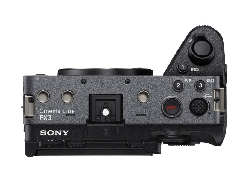

Pas de viseur donc pour la FX3, au profit de 5 trous filetés 1/4"-20 disposés sur le dessus et les côtés du corps de la caméra pour pouvoir y fixer des accessoires et comme le suggère Sony, se passer d’une cage.
A voir à l’épreuve du terrain, car les cages permettent bien d’autres choses comme l’ajout de poignées sur les côtés pour une meilleure prise en main, ce qui peut s’avérer bien utile quand on a déséquilibré la caméra avec un enregistreur externe par exemple.

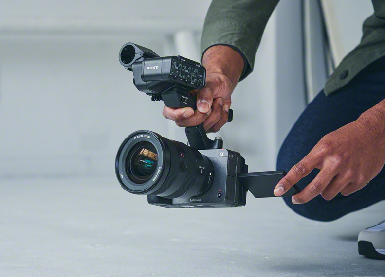

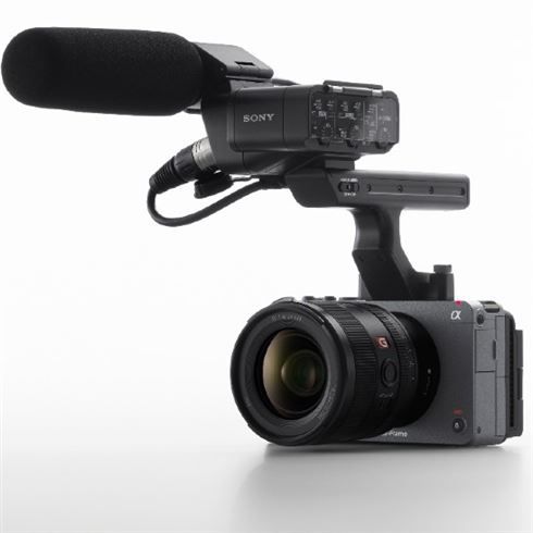

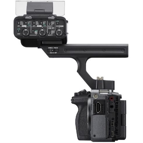

La caméra vient dotée d’une poignée supérieure qui s’attache à l’aide de deux des trois trous filetés supérieurs et se connecte au boîtier par la griffe active. On retrouve sur cette poignée 3 trous filetés 1/4"-20 pour récupérer des options d’accessoirisation.
Dans cette poignée est intégré un module audio apportant à la caméra deux entrées XLR et une 2ème entrée micro 3.5mm. La caméra peut enregistrer sur 4 canaux audio (contre 2 pour l'A7S III).
@Icam sur nos forums s'était déjà étonné à la vue des photos de la FX3 qui ont fuité la semaine dernière de la position très avancée de ce module. On peut en effet se demander si un plan avec une optique très grand angle ne va pas être gêné par le bout d’un micro canon fixé sur le module audio.
De même, l’équilibre de la caméra avec optique + poignée reste à évaluer.

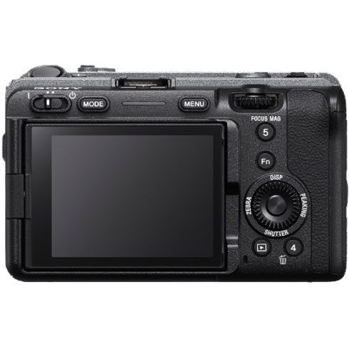

Concernant l’agencement global de la caméra, on note une interface plus épurée et ciblée vidéo, avec , la disparition des boutons classiques des appareils photo de l’A7S III.
Un bouton de zoom a fait son apparition à l’avant du grip, qui peut contrôler une optique zoom motorisée ou le “Clear Image zoom” (zoom numérique) de la caméra. La vitesse de zoom peut être réglée pour une utilisation en cours de prise.
Deux boutons REC sont placés sur la caméra, un premier au niveau du pouce sur le dessus de l’appareil, un deuxième, personnalisables sur la face avant de la caméra.
3 boutons personnalisables, affectés par défaut au diaph, à la balance des blancs et aux ISO sont disposés sur le dessus du boîtier entre le REC et le contrôle du zoom.
La FX3 dispose d’un mode “Flexible Exposure” avec le passage rapide du mode auto au mode manuel pour les différents facteurs d’ajustement de l’exposition (diaph, ISO et shutter) par une pression longue du bouton de contrôle correspondant.
Tous les boutons ou presque (15) présents à l’arrière de la caméra sont personnalisables avec 140 fonctions.

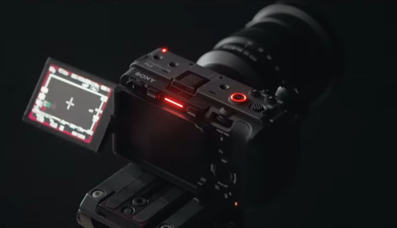

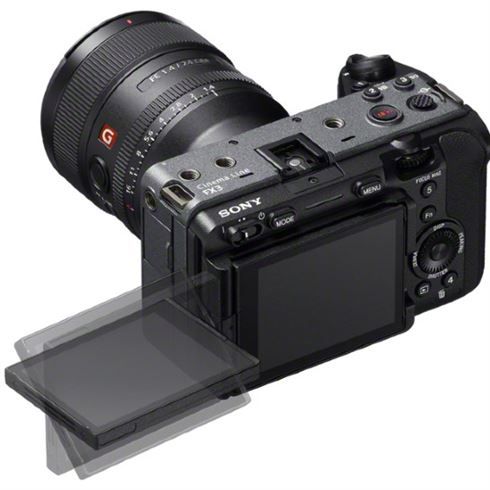

Parlant de l’écran tactile, pas d’amélioration de ce côté, c’est le même que l’Alpha 7S III : 3 pouces (7,5cm environ) pour 1,44 millions de pixels, avec une luminosité probablement insuffisante en environnement très lumineux.
L’écran est articulé et tactile, ce qui inclut le choix du collimateur pour le tracking autofocus, ainsi que la navigation dans les menus.
La FX3 dispose de lampes “tally” indiquant que le REC est lancé, disposées à l’arrière, sur le dessus et à l’avant de la caméra. Les 3 lampes sont activables individuellement. Un rectangle rouge s’affiche également sur l’écran LCD.
