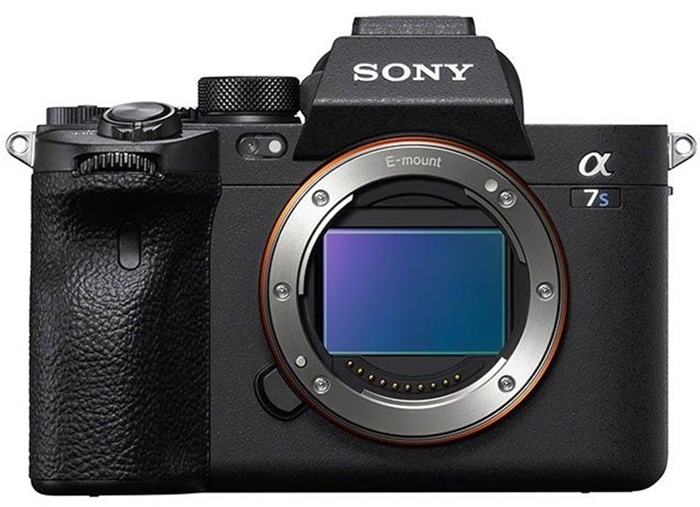

L’Alpha 7S III tant attendu a été finalement annoncé ! avec des cadences d’enregistrement très élevées, du 10 bit en interne et l’enregistrement RAW en externe, écran articulé, viseur haute qualité, color science de la Venice... les Sonyistes ne devraient pas être déçus !
Sony dote l’Alpha 7S III d’un nouveau capteur Exmor RS Cmos rétro-éclairé, toujours de 12 millions de pixels.
Sony continue donc de miser sur la taille des photosites pour favoriser la sensibilité, et promet une vitesse de lecture 2 fois supérieure à celle du capteur de l'Alpha 7S II, qui permettrait d’atteindre un niveau très contenu de rolling shutter (évalué à 3 fois moins par Sony).

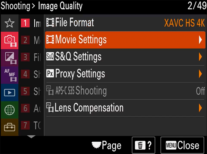

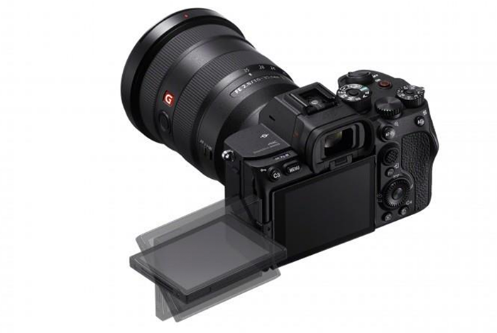

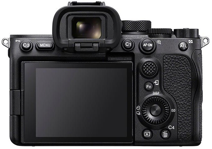

Côté ergonomie, le boîtier est désormais équipé d’un écran de 3 pouces (7,5cm environ) pour 1,44 millions de pixels, complètement articulé, identique à celui de la caméra dédiée aux vlogueurs Sony ZV-1,
Cet écran est tactile et permettra de naviguer au sein du tout nouveau menu développé pour l’occasion, avec notamment un filtre sur les options utiles quand on est en mode photo ou video.
Attention aux gros doigts, l’écran n’étant pas bien grand, les lignes d’options et les boutons semblent vraiment petits !
Par contre, en plein soleil, la luminosité du nouvel écran ne sera pas suffisante, il faudra se rabattre sur le viseur.
Ce dernier a été amélioré, avec désormais 9,43 millions de pixels, soit une vraie résolution QXGA de 2048x1536 (ratio 4/3).
