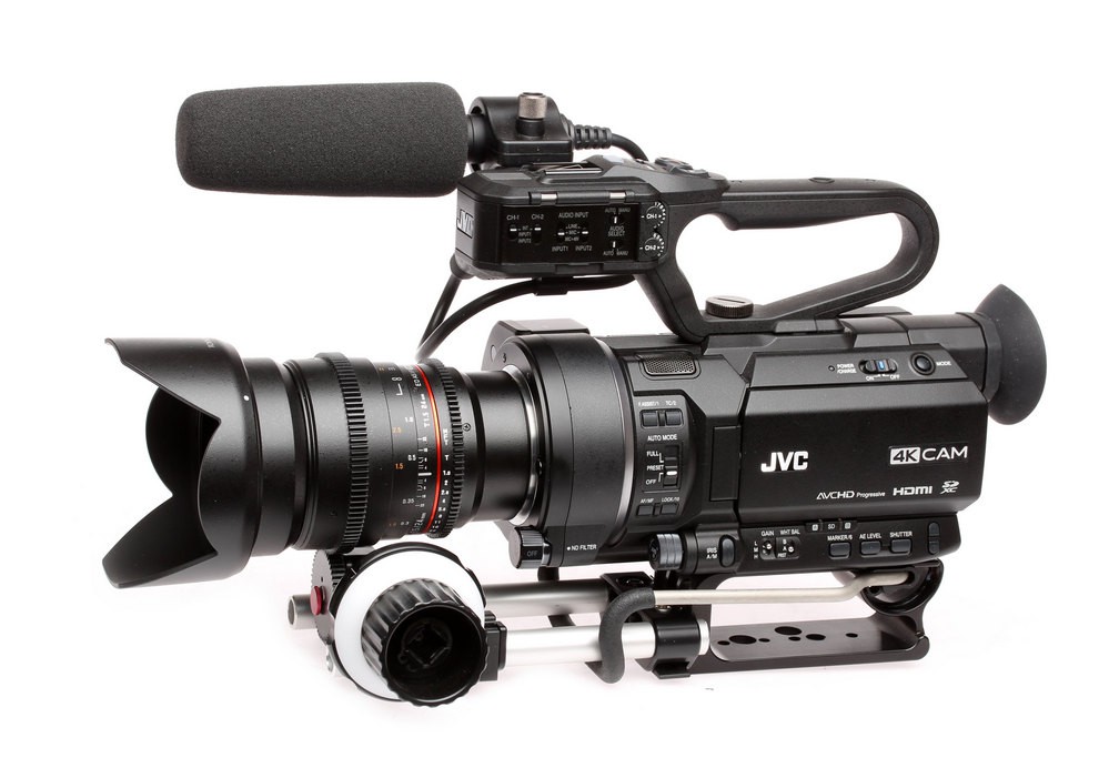

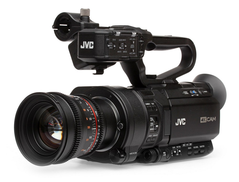

Caméra de poing professionnelle compacte dotée d'un capteur Super-35, à optique interchangeable (monture µ4/3-MFT) enregistrant du 4K/UHD 25P (4:2:0 8 bits) jusque 150 Mb/s (cartes très rapides obligatoires) ou de la FullHD 50P (4:2:2 8 bits) jusque 50 Mb/s sur cartes SD. Environ 3500€ HT

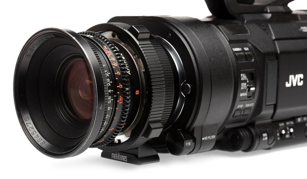

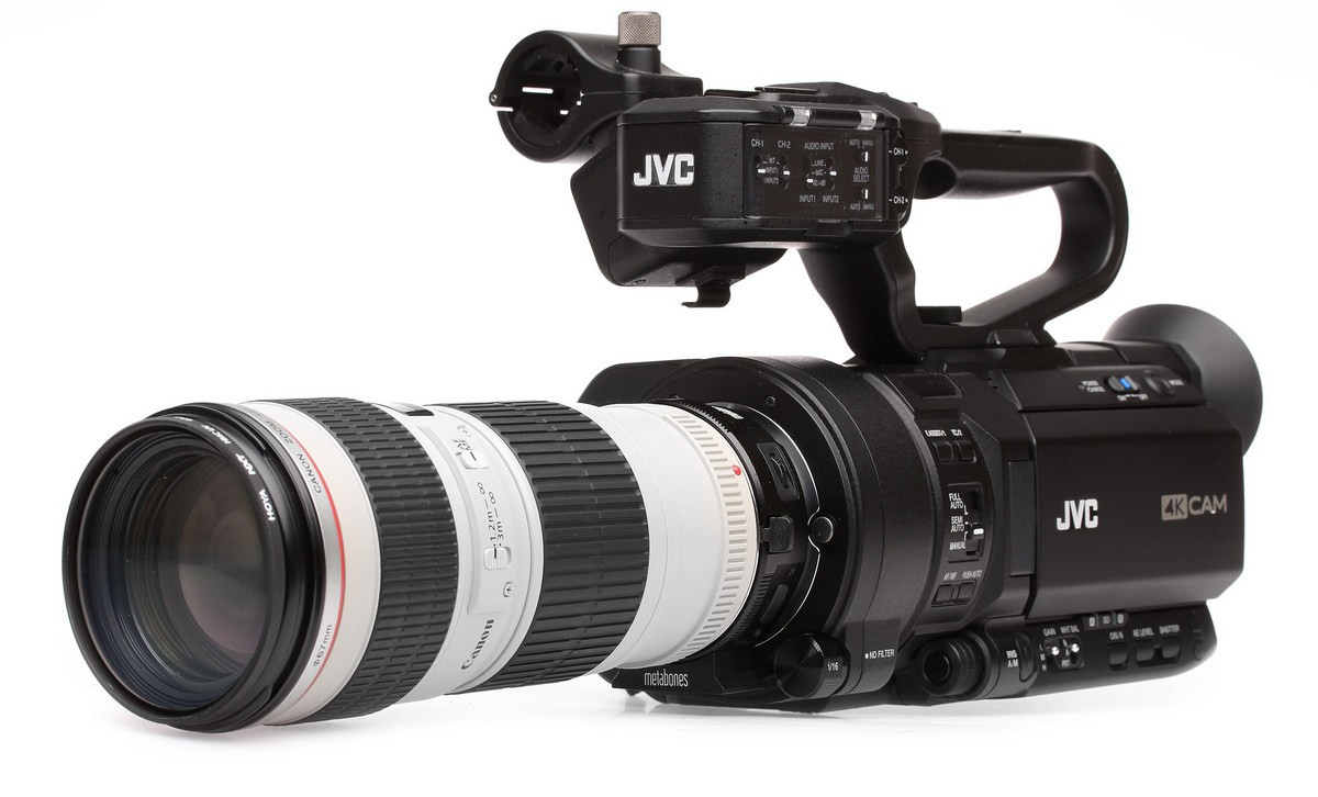

Innovation JVC, la technique de "Variable Scan mapping", sorte de recadrage dans le capteur, permet d'adapter la zone du capteur utilisée effectivement à différentes optiques (Super-35, 4/3, Super-16) en conservant leur focale native et sans vignettage, simplement en réduisant le nombre de pixels effectifs utilisés: (6,2 Mpix utiles en 4/3 contre 11,4 Mpix avec une optique Super-35 et jusque 3,25 Mpix pour le cadre super-16).
De nombreux types d'optiques, souvent abordables, peuvent ainsi être utilisées facilement en récupérant selon les cas certains automatismes via la monture µ4/3 active et un adaptateur ad hoc.
L'usage prévu pour cette caméra est explicitement orienté reportage léger/news.
Certains aspects vont bien dans ce sens :
- l'ergonomie de poing et le poids modeste (1,7 kg boitier sans optique)

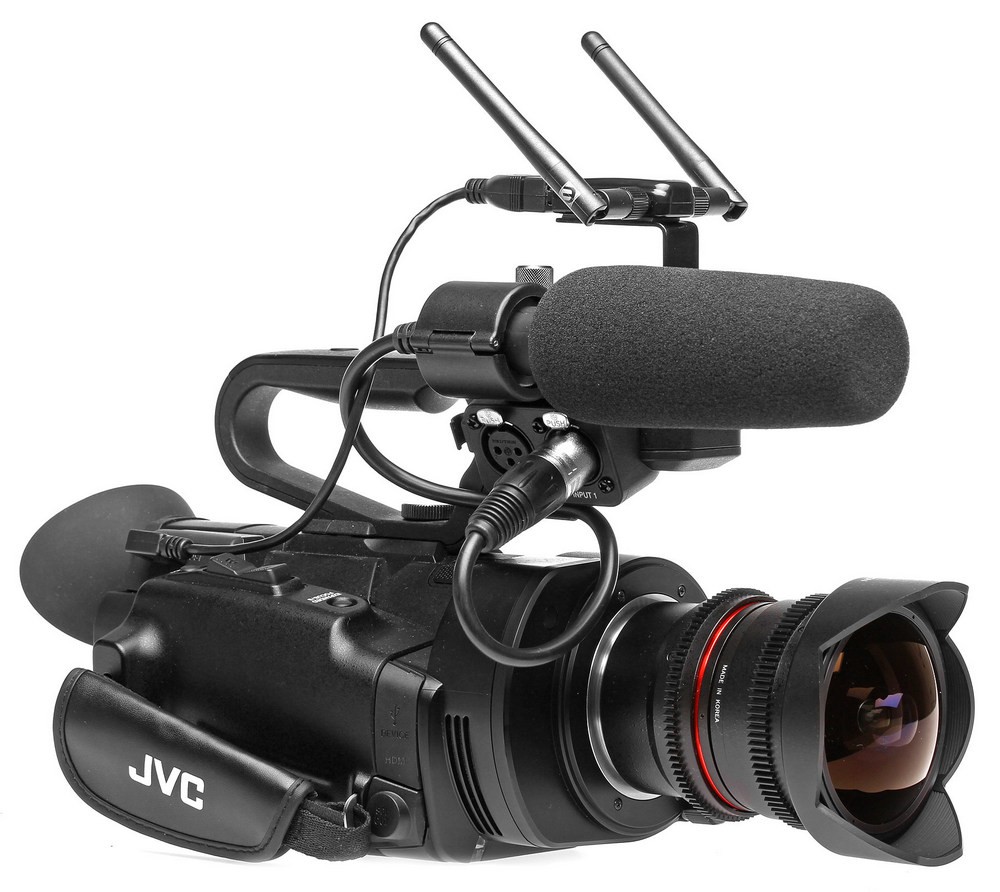

- les entrées son XLR
- les possibilités d'enregistrements en 2 flux simultanés sur deux cartes SD (ou aussi vers une sortie SDI/HD ou 4K/HDMI si besoin)
- les capacités en streaming, FTP, Wifi/4G
d'autres comme l'optique interchangeable + le grand capteur sont moins favorables côté rapidité news mais font pencher l'usage d'avantage vers le reportage soigné, le documentaire qualitatif (du moins à la prise de vue)
