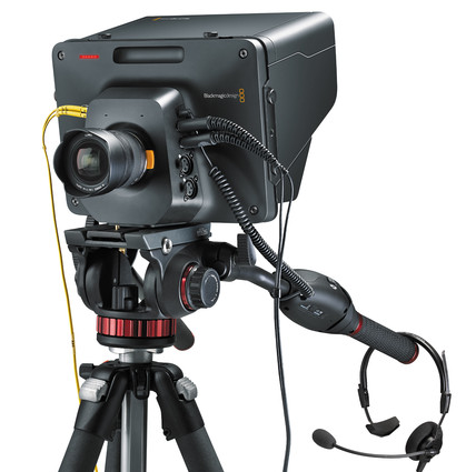

Blackmagic Studio Camera
Note utilisateur: 0 / 5
Ceci est une fiche produits Repaire. La description est en cours de réalisation, n'hésitez pas à la compléter ! (options de contact plus bas).
En attendant, vous pouvez dès à présent :
  • Déposer un avis.
  • Consulter les articles et discussions reliées à ce produit
  • Consulter les ventes d'occasions en cours
Tags: Blackmagic Studio Camera
Lire la suite : Blackmagic Studio Camera
