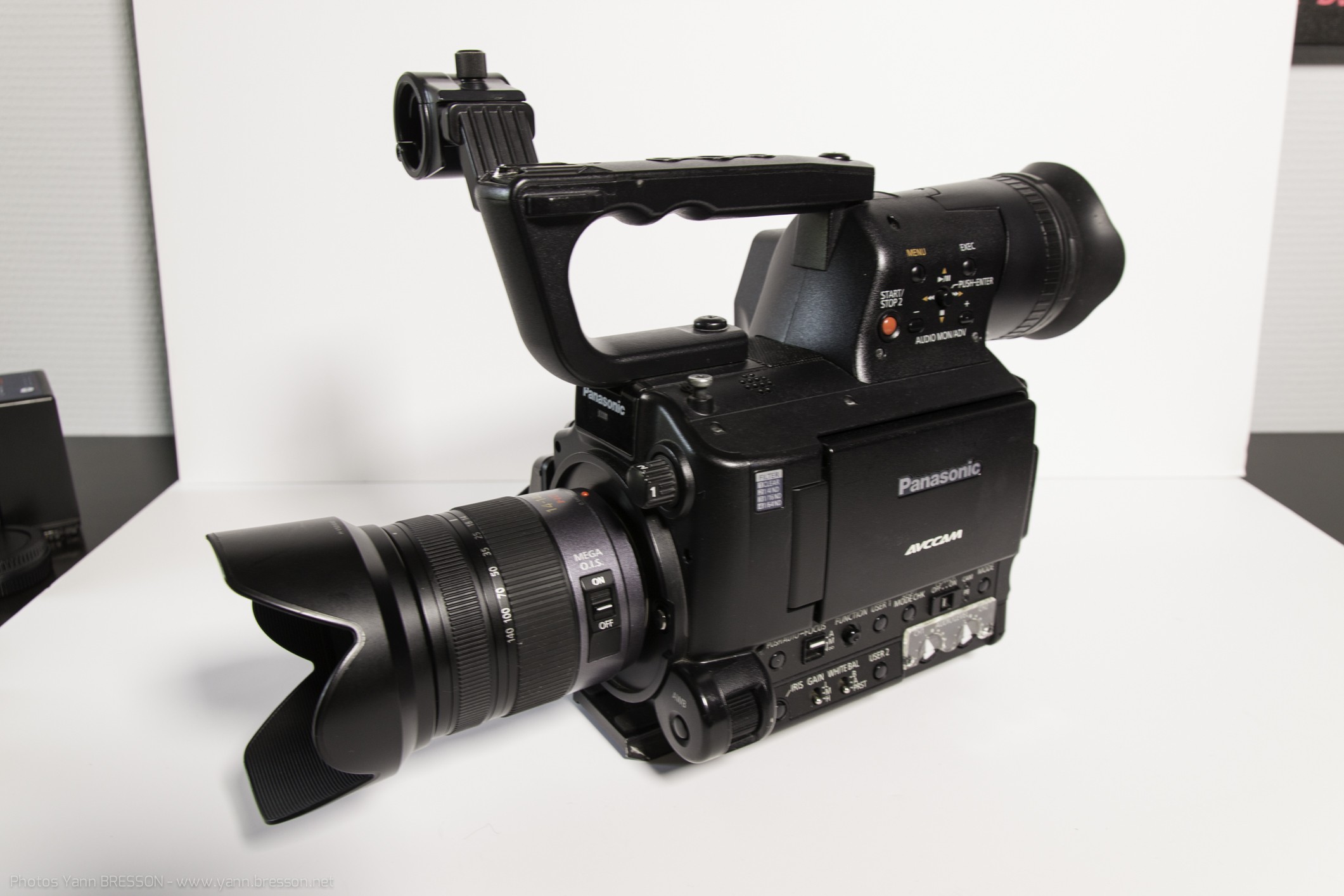

Panasonic AG AF-101
Note utilisateur: 0 / 5
Tags: PanasonicPanasonic AG-AF101TournageBroadcastCinema numeriqueProReportageCaméra reportage-newsAvancéExpert
