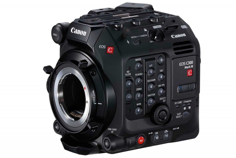

    Repaire a publié un nouvel article:
    Test Canon C300 Mk III : DGO, RAW, Ralentis 4K/120p - Au programme de ce test une évaluation de l'intérêt réel du "DGO" et une mise à l'épreuve du mode ralenti 4K/120p, enregistrable en RAW interne
    Lire l'article...

    Le rolling shutter est plus que supportable, à mon avis. Il a été mesuré à 15.6 ms : Canon C300 Mark III Lab Test (Pre-Production): Dynamic Range, Rolling Shutter and Latitude | CineD
    Remarquons que lorsque le DGO n'est pas actif, le rolling shutter est mesuré à 7.7 ms.
    Pour le reste, très sincèrement, c'est un clone de la C500 Mk II, en terme d'ergonomie, de fonctionnalités, j'ai donc préféré ne pas m'étendre sur les sujets communs, cela a déjà été traité en ces lieux.
