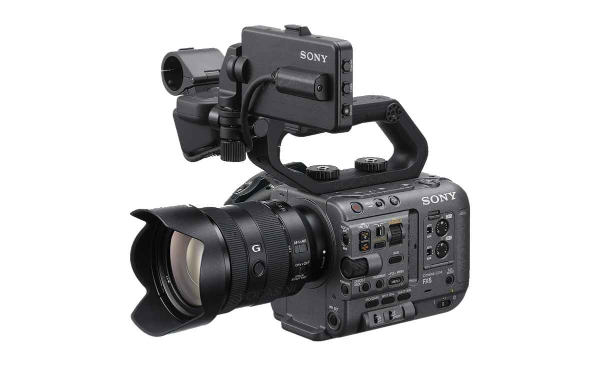

    Bonsoir Marina,
    Merci pour la news.
    Dans les points négatifs, je rajouterai : "Pas d’entrée audio sur le boitier", du coup sans la poignée pas de son, a part bien sur les deux micros intégrés.
    Je mettrai un petit bémol pour le manque de stabilisation car la camera est équipée d’un gyroscope. On peut donc stabiliser efficacement en post.

    Hello Atobit,
    Je suis d'accord avec toi, j'ai complété les points négatifs avec l'absence d'entrée audio sur le corps caméra qui est un point important (même s'il est contournable).
    Par contre l'absence d'Ibis reste à mon avis un point négatif, les données gyroscopique pour une stab en post production ne donneront jamais de résultats aussi efficaces qu'une stab capteur, notamment dans le cas de plans en mouvements.

    Absence de stab capteur, pas de prises audio sur le boitier, ceci est peut-être indicatif de la clientèle (et des utilisations..réellement visée(s) pour la caméra ?

    :non: il semble que le filtre IR soit défaillant ! .... à investiguer...:perplexe:
    j'ai suffisamment galéré avec l'EX1*** à l’époque pour y être particulièrement attentif ..
    (souvenir inoubliable de la couleur des robes lors d'un défilé de mannequins, toutes les couleurs étaient déformées... au montage j'avais beau tenter de corriger le brunâtre en noir ..toutes les autres couleurs étaient impactées ...une galère...le correctif à l’époque : le filtre B&W UV IR 486 )
    voir là >>> Sony FX6 confirmée pour fin 2020 | Page 7 | News du secteur de la vidéo
    *** corrigé à la sortie de l'EX1R que j'ai acquis immédiatement

    La revue de Philip Bloom est un must. Il y a mis de l’humour, c’est certainement pour tenter de contenir sa frustration et confusion, en tant que propriétaire de la FX9, comme beaucoup d’autres d’ailleurs.
    Je résumerai comme cela : "La FX6 est presque aussi bien que la FX9 mais en mois pratique, est presque mieux que l’AS7III mais en moins pratique".

    Pour les raisons suivantes, sachant qu’il possède déjà une FX9 et un A7SIII :
    La FX6 est aussi bonne ou meilleure que la FX9 et l’A7SIII (notamment dans des domaines essentiels comme les codecs et la qualité de l’image) mais elle a des défauts que la FX9 et l’A7SIII n’ont pas (ergonomie, interface logicielle et matérielle).
    Comme beaucoup de propriétaire de FX9, il a de l’amertume car la FX6 produit la même qualité d’image que la FX9, pour la moitié du prix. Il ne peut pas différencier une image venant de la FX6 et de la FX9.
    La FX6 n’est un complément ni pour la FX9, ni pour l’A7SIII, elle remplace les deux. Il dit que se sera la camera parfaite lorsque que Sony aura corriger les défauts par mise a jour logiciel.
    Bien sur, il parle d’un point de vue Sony.
    Edit: j'ai oublié de mentionner qu'il a dit qu'il ne s'attendait pas a ce que la FX6 soit équiper comme elle l'est. Apparemment, voyant arriver la concurrence avec de nouveaux modèles agressifs, Sony a mis le paquet sur la FX6 tout en tentent de preserver, un peu, la FX9.
