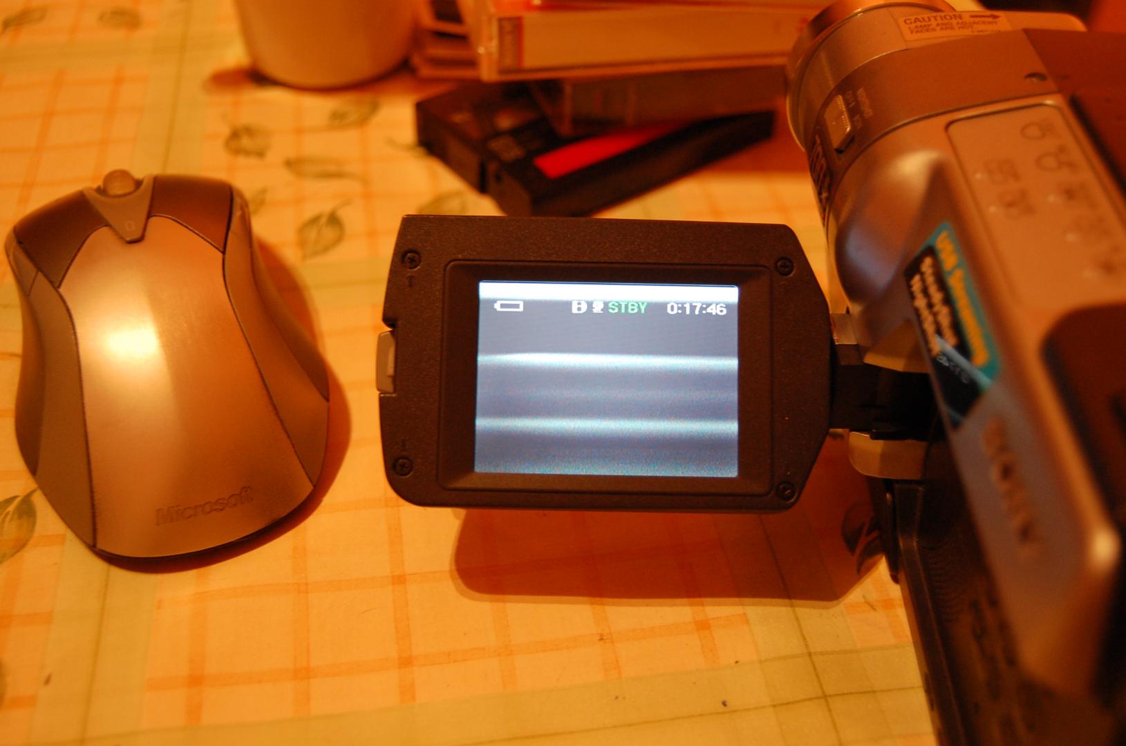

    Salut tous le monde,
    avant tous, une bonne année 2010 à tous ceux qui passe sur ma question lol!
    Mon problème est très simple : j'ai acheté il y a 6 ans la caméra Sony DCR-TRV245E et je n'ai fait eu l'occasion d'enregistrée que 4 K7 de 90 minutes.
    Quand je l'ai repris pendant les vacances après 3 ans passé dans le placard, j'ai maintenant un problème de visualisation :
    En mode lecture je vois sans problème mes K7 déjà enregistrée mais quand je souhaite enregistrer, plus rien ne vas sur l'ecrant : j'ai comme une image phantome vert fluo instable ( qui oscille n'importe comment).
    J'ai pensé au début à un condensateur électronique qui aurait sèché, mais avant d'entreprendre la réparation, un technicien ma dit que c'était l'oeil qui était completement nické et que si je la renvoyait chez Sony, ceci allait me couté le prix d'un devis pour medire qu'elle est déclasée !!!
    J'ai acheté cette caméra plus de 600 euros et je trouve les 360 mintutes d'enregistrement bien payé pour une caméra qui était sencé être de la bonne qualité.
    Je souhaiterais avoir l'avis d'autres technicien avant toute décision.
    Merci d'avance de vos réponses

    Ton caméscope fait partie de la liste concernée par un vice de fabrication concernant le capteur ccd produits entre 2002 et 2004.
    C'est peut être ce qui t'arrive.
    Sony avait reconnu le problème et prenait la réparation à sa charge même lorsque la garantie était finie.
    Le bulletin d'information n'est plus présent sur le site Sony. Je crois avoir lu sur le forum que l'opération était maintenant terminée.
