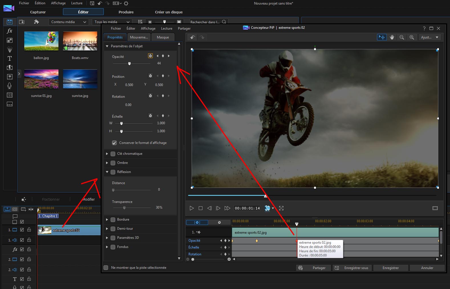

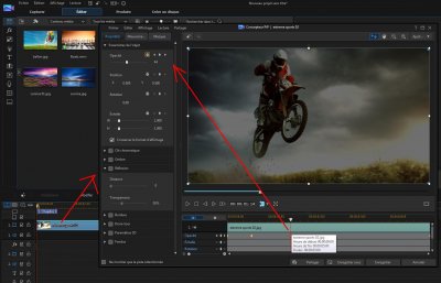

    Bonjour à tous,
    Je suis confronté au problème de l'usage des KF (keyframes) dans PWD 13 et ou je ne parviens pas à comprendre le fonctionnement ou la mise en place des repères... quelqu'un pourrait-il me donner la méthode exacte à suivre ou bien un tuto pour pouvoir suivre pas à pas...
    Merci d'avance...:help:
  6. Jean-Yves
    Jean-Yves Supermodérateur
    13,130
    42
    7,865
    +2 / 60 / -2
    Si on parle de l'éditeur complet, on place l'image sur la timeline, clic dans cette image ou vidéo et ouvre une nouvelle fenêtre.
    En cliquant sur le triangle on place une image clé qu'on fait varier dans ses propriétés.
    :jap:
