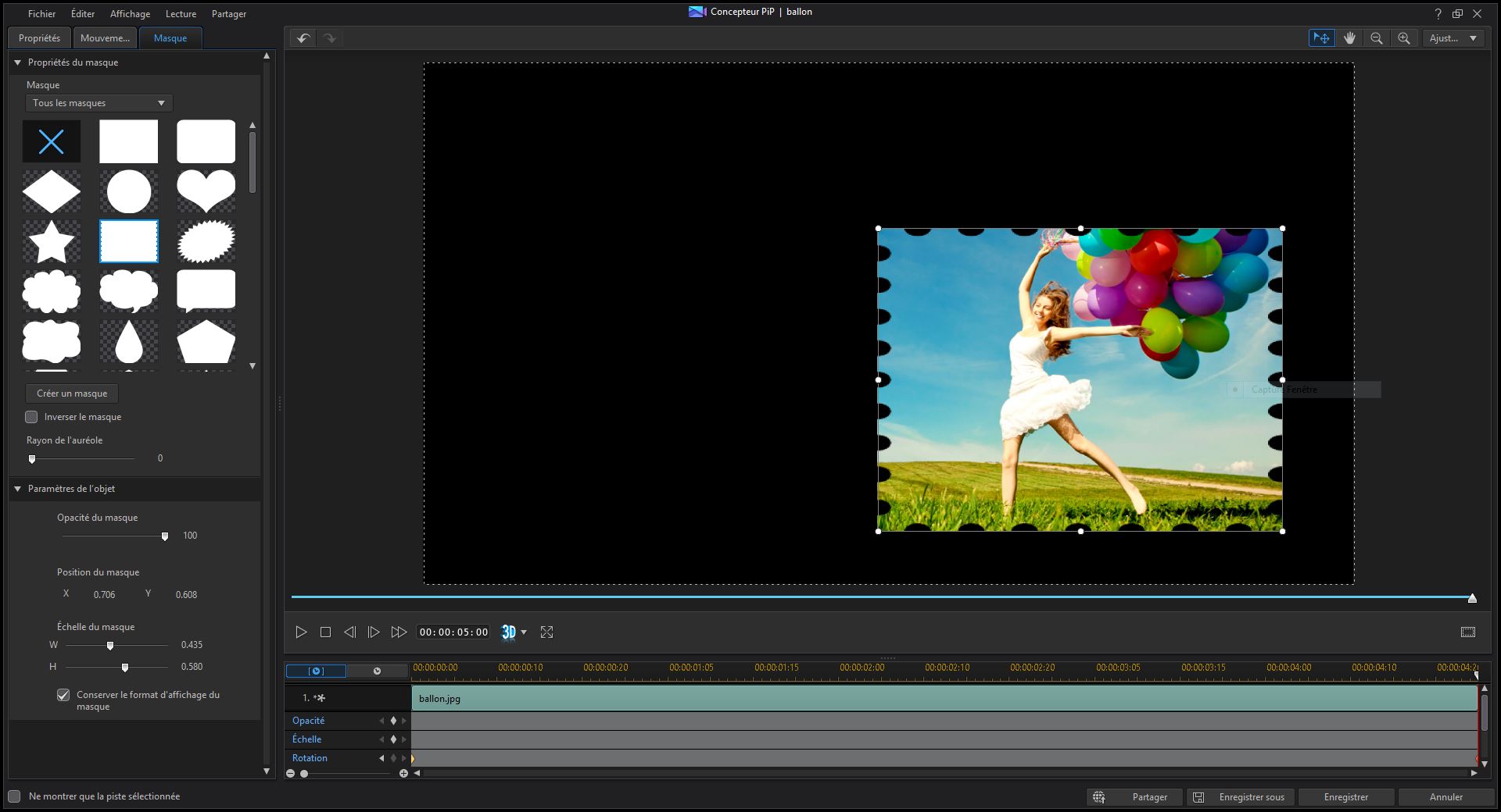

    Je continue de tester PowerDirector 13 Ultimate suite et je me heurte à une difficulté, je souhaiterai donner un angle quelconque à un masque et je ne parviens pas à trouver la solution (je souhaite tourner le masque mais pas la photo)
    Avez-vous une solution à me proposer ?
    Dans la pièce jointe j'ai pris un masque au hasard.
    En espérant une solution
    Cordialement

    IL y a une possibilité
    Prendre un fond blanc dans la palette de couleur
    Le modifier et appliquer un masque, l’incliner et valider, prendre un instantané de la vidéo (Ctrl+p) et ce servir par la suite de cet instantané pour créer un masque.
    Ce n’est pas simple mais il n’y a rien d’autre

    Oui bien sûr mais il est parfois nécessaire d'animer le masque et de changer son orientation et là c'est compliqué voire impossible !!!!

    les fichiers .gif ayant une transparence, pourquoi ne pas créer un gif animé pour le masque, et lui attribuer une piste?
