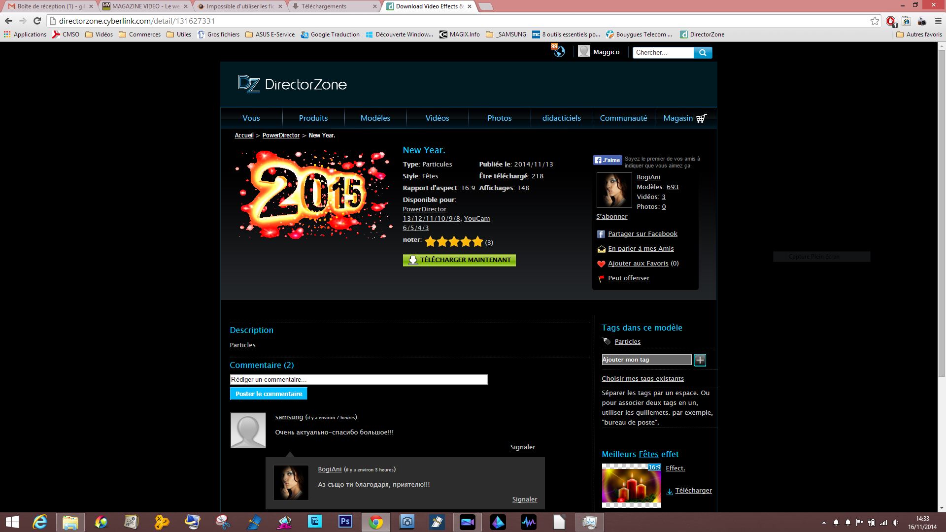

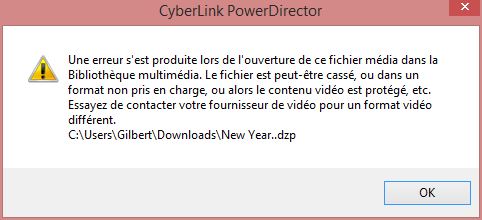

    Avec PowerDirector 13 Ultimate suite mise à jour aujourd'hui (version 13.0.2037.0) je parviens à télécharger sur mon PC les fichiers PIP ou Particules de directorZone, mais lorsque je clique sur Ouvrir un message d'erreur s'affiche (voir pièce jointe).
    Est-ce qu'un âme charitable pourrait m'aider ?

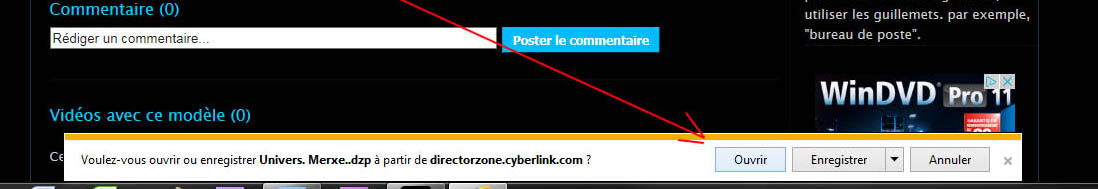

    En principe il faut Powerdirector ouvert, puis clic sur le fichier à télécharger et choisir " ouvrir ". Le fichier se retrouve dans l'onglet correspondant.

    Merci Jean-Yves pour cette réponse rapide, cependant que PowerDirector 13 soit ouvert ou fermé j'obtiens toujours le même message d'erreur lorsque je télécharge un fichier et que je clique sur Ouvrir.
    J'ai envoyé une requête à CYBERLINK. Si j'obtiens une réponse je ne manquerai pas de la diffuser sur ce site.

    essai peut être avec Internet Explorer car pour moi, Firefox pose parfois souci alors que IE avec " ouvrir " me place le fichier directement dans Powerdirector.

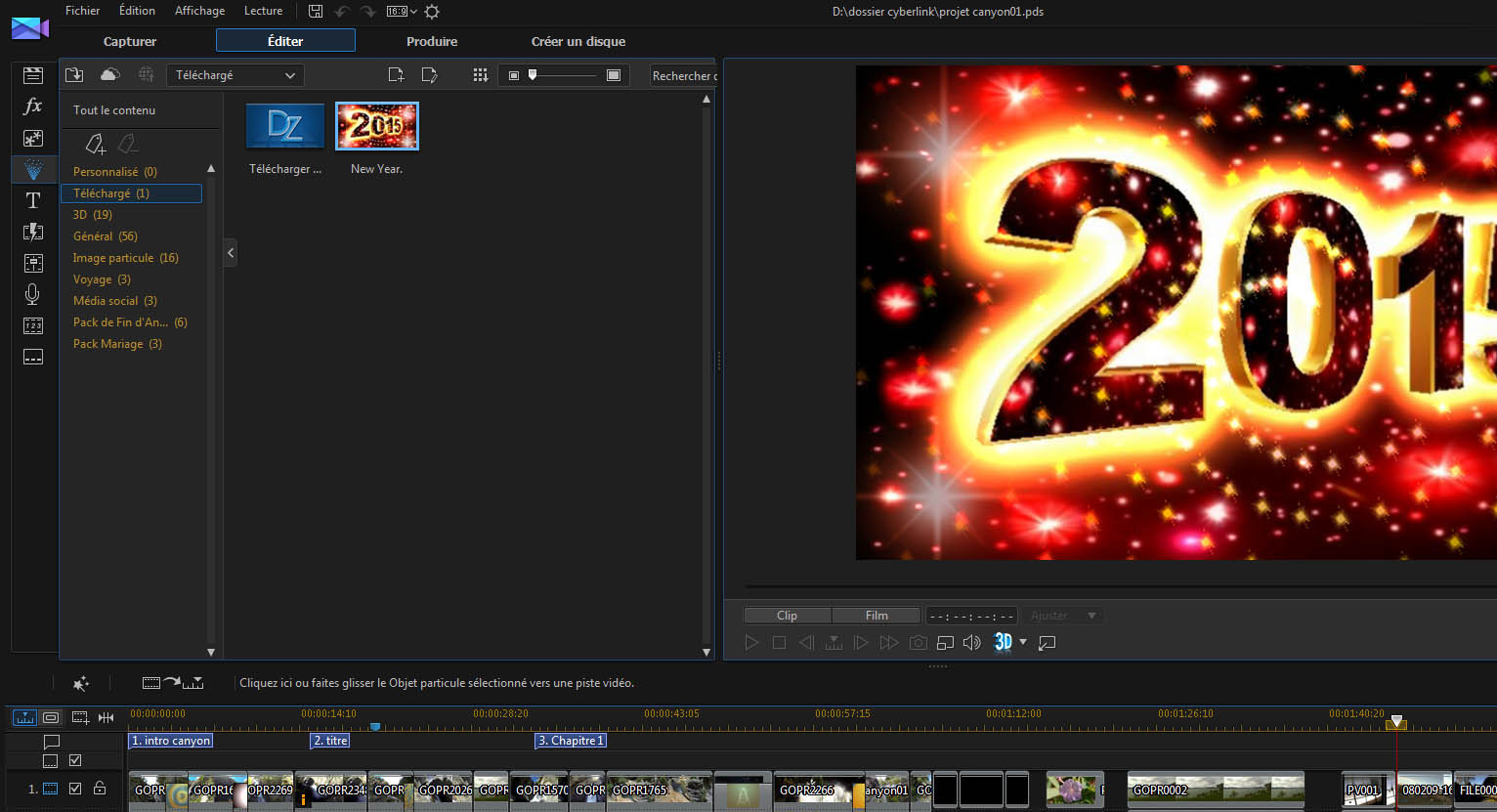

    Ca fonctionne enfin
    J'ai désinstallé PowerDirector 13 Ultimate suite, j'ai passé un coup de TunepUtilities et j'ai installé de nouveau le programme.
    Maintenant je peux sans problème télécharger les fichiers de DirectorZone.
