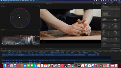

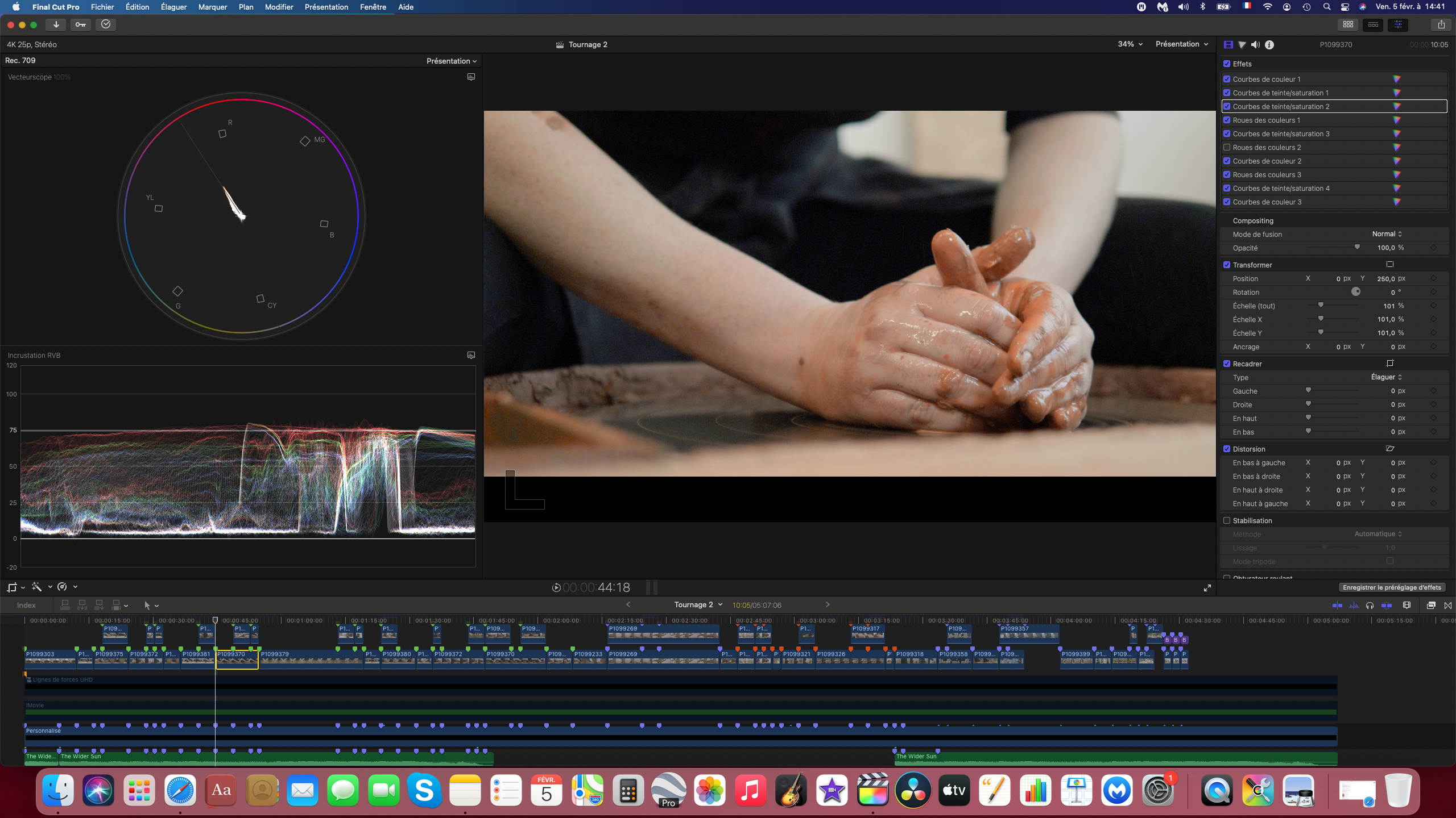

    Voici un premier fichier le format sur ma time line et 3840/2160 Apple 422 HQ 25PMon moniteur externe est en Rec.709 mais je peux le passer en DCI P3 cependant c'est le signal qui sort de mon ordi et l'image qui est sur mon ordi qui me pose problème le moniteur externe c'est une autre histoire pour le moment. J'ai des artefacts qui apparaissent un peu comme sur les fichiers ou vous pouvez voir les marque rouge/rose qui longe les avant bras. Je met deux fichiers avec deux cadrages différents pour voir l'effet de bending qui appairait sur la peau.

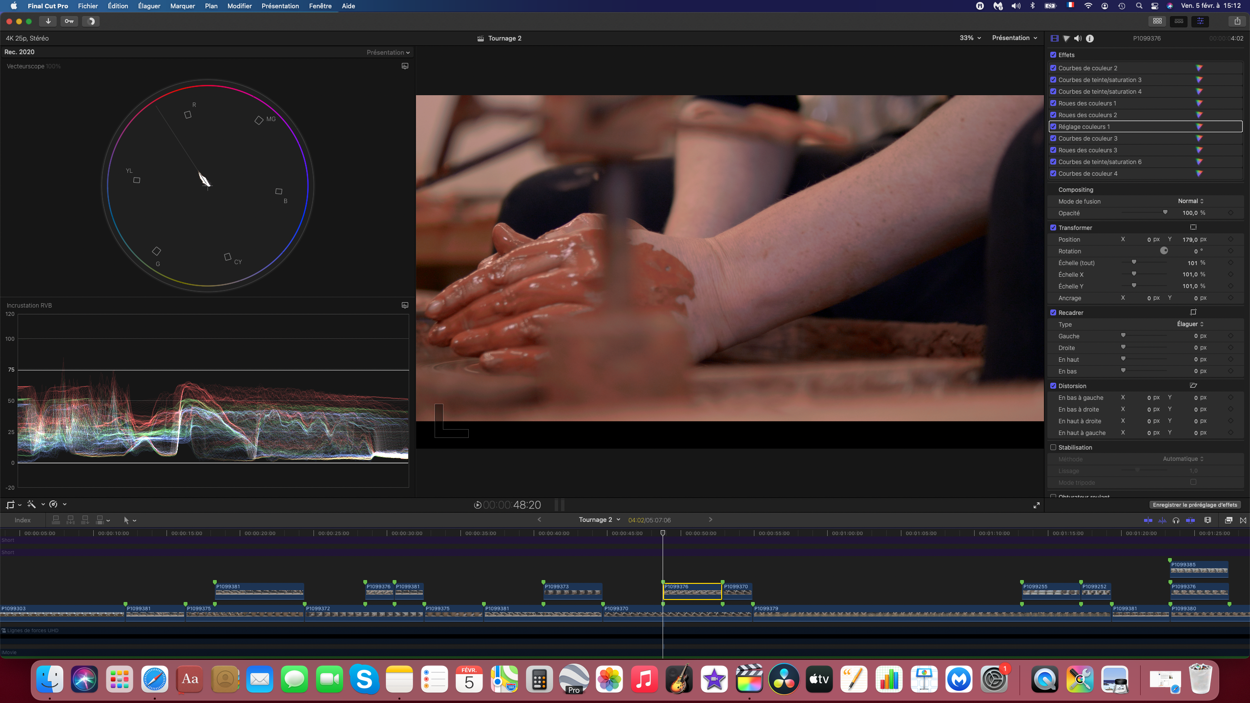

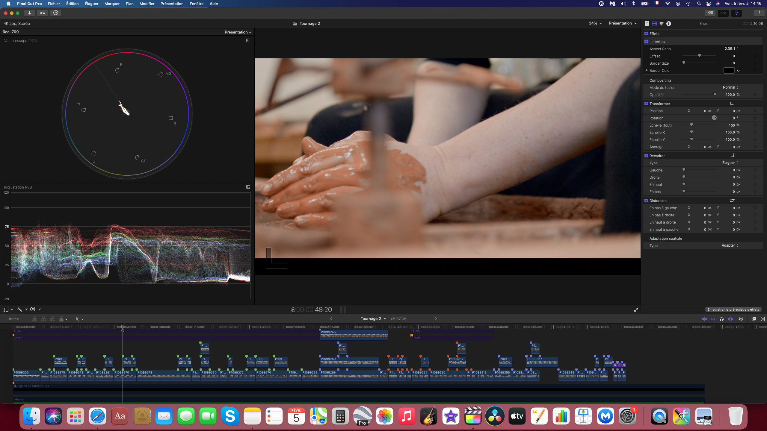

    Maintenant je passe en Rec 2020, je vais dans propriété de la bibliothèque, modifier puis je peux choisir entre standard ou HDR Wide Gamut. En choisissant HDR Wide Gamut mon image devient tout orange voici le fichier en 3ème et 4 ème position pour comprendre mais la je ne suis pas encore en Rec 2020 pour l'instant mon projet est toujours en Rec.709.

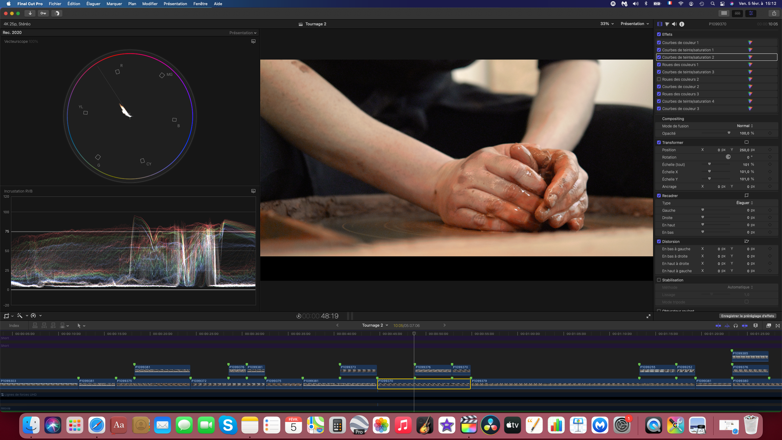

    Maintenant je passe en Rec 2020 dans mon projet et voici le 5ème et le 6 ème fichiers.
    En résumé les 2 premières vidéos sont en Rec 709 dans le projet et la bibliothèque est en Rec.709
    Les photo 3 et 4 sont en Rec 709 dans le projet mais ma bibliothèque dans final cut est Rec.2020
    Les 2 dernières photos en Rec 2020 et la bibliothèque est en Rec 2020. J'ai filmé en 422 10 Bits je devrais avoir toute l'amplitude du signal nécéssaire non? en Rec 709 je comprend que je n'ai pas toute les informations du 10 Bits c'est normal mais je ne comprend pourquoi mes vidéos rougissent autant et pourquoi les artefacts sont encore plus visible que dans le mode rec 709. J'ai ce problème avec tout mes rushs videos sans exceptions. Quand je prend mon fichier brut sans retouche c'est à dire en V-Log-L sortie de carte SD le fichier correct en rec 709 sur final cut enfin pas de dominante particulière à l'image et en rec 2020 il y a une teinte rougie mais fort désagréable et quand j'essaie d'étalonner avec un color checker je n'arrive pas à bien calibrer les couleurs pourtant en rec 709 cela ne me pose aucun problème avec mon color checker. Je pense que les artefacts présent sur les 2 premières videos projet rec 709 et bibliothèque rec 709 peuvent être améliorer en mode rec 2020 enfin il me semble qu'avec les nuances de couleurs supplémentaires on peut considérablement réduire le problème voir même le supprimer sauf que c'est pire quand je passe en rec 2020.

    Je remarque qu'il y a de multiples questions ou pb depuis le post 6 et cela demande d'être traité pas à pas dans des domaines différents:
    N°1 il y a des pb de workflow en fonction du gamma/gamut , espace utilisé...(dans Final que je ne connais pas)
    N°2 Il y a un pb de contraste/densité des couleurs entre ton master et sa diffusion sur internet qui est lié à un autre pb et là je te renvoie au lien que j'ai été te retrouver sur le repaire...mais apparemment pour le moment, c'est le cadet de tes soucis.
    N°3 des pb d'expositions en log ...qui influent pas seulement sur le bruit , mais aussi un peu sur le rendu des couleurs..
    N°4 ...et peut être un pb d'étalonnage d'écran ...mais bon c'est presque secondaire ici.
    Bref avec quelques notions pas bien assimilées semble-t-il.. on fait des choses très curieuses d'où ces quelques pistes :
    - si tu as filmé en Log et que Final t'a créer des fichiers optimisés ( en Prores 422 10 bits normalement ), même si probablement ta chaine n'est pas tout en 10 bits, tu dois avoir effectivement de la latitude et une certaine facilité à modifier couleur et même un peu la luminance.
    - Au montage, tu appliques une LUt Primaire ou dit de Redressement ( Log vers Rec 709 ) , en effet ton Log il 'a pas été filmé dans un espace Rec 2020. que je sache.... que vient faire ce HDR puisque tu n'as pas filmer en HLG (qui lui est bien en Rec2020 ) ?!?
    - Comment va faire ton logiciel pour interpréter un Log en Rec2020...!? Forcement s'il le fait, il est obligé de tricher, d'émuler...bref risque de dérive, une complication parfaitement inutile...et pourquoi faire..!?
    Il te semble ...!?! Relire plus haut.... le 10 bits / Le V-Log / les espaces concernés ...
    Bon mais tout ça n'est pas bien grave , on peut repartir sur de meilleurs bases.. c'est .l'avantage du numérique.
    Bon courage.
