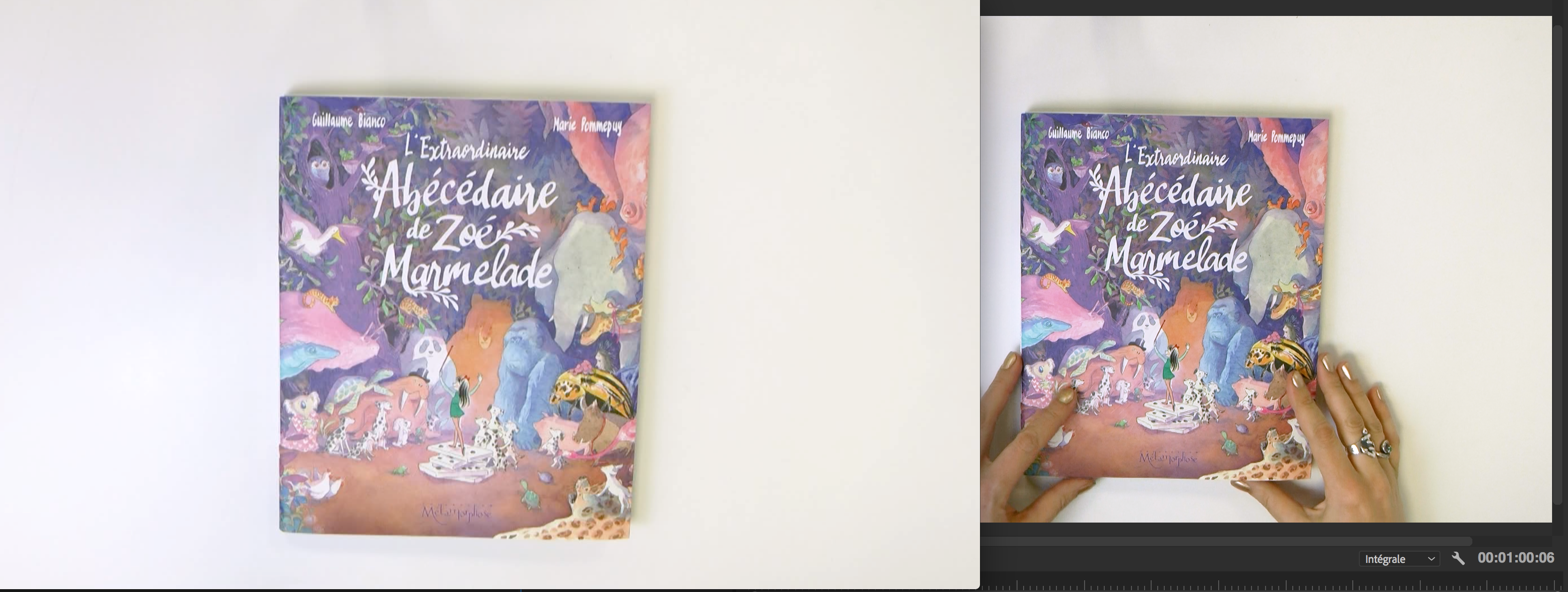

  10. sibylline
    Je viens de tout lire attentivement, et je rencontre le même problème. Export, image fadasse. J'ai tenté mille paramètres d'export, en vain.:(
    J'ai envoyé la vidéo à plusieurs personnes, quelque soit le lecteur, ou l'ordinateur, ça reste terne.
    Je n'ai pas fait attention à quand s'est fait fait ce changement. Avant, aucun soucis, mais toutes mes dernières vidéos présentent ce même voile un peu blanchâtre terne.
    C'est une vidéo qui doit être diffusé sur les RS, et j'aimerai vraiment pouvoir résoudre ce souci.
    Si quelqu'un a une idée, ça serait formidable. Merci mille fois.
    >J'ai mis en pj, une capture d'écran de mon aperçu Premiere, et de mon rendu post export.
