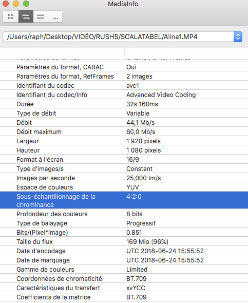

    J'avais lu ta réponse à un fil de discussion similaire. Après vérification l'affichage est identique dans VLC et première mais carrément flat dans quicktime et viméo.
    Voici les exifs tirés de mediainfo.

    On est bien en YUV BT709 (identique à REC709), et 4:2:0, donc il ne devrait y avoir aucun soucis avec Premiere.
    Vérifier que les visualiseurs utilisés ne travaillent pas en 0-255, alors que le REC 709 c'est 16-235, donc on étalerait les couleurs sur une amplitude plus large.
