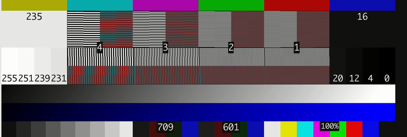

    Déjà, je vais essayer de vous aider à faire un état des lieux comme j'ai pu le faire chez moi. En premier lieu il va vous falloir de quoi faire les essais sérieusement.
    Téléchargez cette mire :
    Test chart
    Vous choisirez celle qui est en 1920.
    Elle est en .tif et si votre écran est a peu près bien étalonné en luminance vous devez absolument distinguer les carrés blancs de 255 à 231 à gauche de la mire, sinon n'allez pas plus loin car il y a quelque chose qui ne va pas.
    Puis vous mettez cette mire sur la time line de votre logiciel de montage. A ce stade, ne perdez pas votre temps à faire le moindre comparatif car la mire en tif est en 0-255.
    Maintenant, nous allons sortir un fichier d'une trentaine de seconde en H264. Si votre encodeur ne vous donne pas le choix vous le sortez tel quel, il sera en 16-235. Si vous avez un choix du type 16-235 ou BT 709 vous choisissez cela. S'il y avait une autre dénomination que vous ne comprenez pas, vous... me demandez :laugh:
    Donc maintenant, vous avez un rush test à la norme HD 16-235. La mire en tif n'a plus aucune utilité pour la suite de ces essais.
    Sans rien toucher à votre installation pour le moment, vous lisez le rush test sur Windows Media Player ou/et autres. Si vous distinguez toujours les trois carrés blancs de 255 à 239 c'est signe que votre lecteur lit bien en 16-235. Sinon vous ne les distinguez plus et voyez seulement le carré 231, c'est pas bon.
    Idem pour les carrés noirs de 0 à 12 à gauche de la mire où vous devez aussi distinguer les nuances si vous lisez en 16-235. La nuance est plus fine à appréhender selon le réglage du point noir de l'écran.
    Première remarque: on observe que ces nuances extrêmes existent bien dans le rush test d'origine mais qu'elle n'apparaissent plus si le rush est mal lu. Ce qui fait dire parfois à certains que leur caméscope crame les blancs et enterre les noirs, ce qui est faux. Les détails sont bien là (avec une expo correcte, évidemment) mais ils ne les voient pas, tout simplement.
    Maintenant vous mettez le rush test sur la time line de votre logiciel de montage ou d'étalonnage et vous regardez ce qui se passe en en tirant les mêmes conclusions.
    Sur Vegas nous avons de la chance car l'affichage se fait bien à la norme, sauf si on lui demande d'afficher en 0-255.
    Ensuite je reviendrai pour lire vos conclusions et en discuter et nous verrons aussi comment régler le lecteur MPC-HC et la commande de la carte graphique Nvidia pour pouvoir jongler avec tout ça.
    Au boulot !!! :mdr:

    Alors pour ma part :
    - Fichier Tiff = je vois tout les dégradé, de blanc et des carrés noir
    - Première Pro CC 2015.3 = Dans le lecteur on a beaucoup de mal à distinguer les carrés noir de 0 à 12 à droite, mais à gauche les blancs sont bien visibles.
    - H264de Première Pro CC 2015.3 lut avec lecteur Windows = pareil que lecteur première, impossible de bien distingué les carrés noir, mais les blancs sont bien visible.
    - H264de Première Pro CC 2015.3 lut avec VLC = on voit comme sur le tiff, carrés blancs et différents carrés noir !

    Merci Jean Luc ..
    Je dois avoir un soucis ?
    Edius ..(le scintillement fait se confondre les verticales (1) )
    Photo d'écran Edius
    MPC-HC 16 235
    MPC-HC 16 235
    MPC-HC 0 255
    "je" ne perçois pas de différences majeures
    Tout est bien distinct ... les carrés blancs comme les rectangles noirs/gris
    Ecran "étalonné" ASUS PA246 ( Speccy : PA246 (1920x1200@59Hz) )
    Bertrand :perplexe:

    Heu, il doit vraiment il y avoir un problème :
    je n'ai pas du tout cet effet de "banding" dans les zones 1,2,3,4 sur mes 2 moniteurs IIYAMA et Samsung, ainsi que sur le téléviseur Philips : les 3 écrans affichent la même chose.
    J'ai juste un peu plus de mal à distinguer les variations de noir (0-20) que les variations de blanc (231-255).
    => en gros : réponse identique à Skyfull, on utilise les mêmes logiciels.

    Je ne sais pas ce que tu appelles "scintillement". Par contre, l'aliasing que tu observes sur les verticales est vraisemblablement du au fait que tu n'affiches pas l'image en mode 100% sur l'écran de contrôle Edius. Cela me fait la même chose sur Vegas (ou tout autre lecteur quand je n'affiche pas à 100%) car tu as une interférence entre la résolution de l'écran et la résolution affichée qui est inférieure.
    Donc, tu dois avoir quelque part sur Edius une commande pour afficher l'image à 100%. Enclenche-là et le phénomène devrait disparaitre.
    Je reviens un peu plus tard pour les discussions sur vos observations.;-)

    Les noirs sont pour ainsi dire illisibles quand je charge le fichier d'origine sur Adobe
    Apres export pour les noirs:
    - MPH = Noir "invisible/ illisible " si je reste en plage de sortie 0-255 ..si je change la lecture en 16-235, oui je vois les variations discrètement ..= attention parfois le changement de " Plage sortie" ne s'enclenche pas. forcement ..il faut éteindre et ouvrir le lecteur ...semble être d’après Jean Luc à un conflit avec le logiciel de gestion du moniteur.
    - Lecteur Windows même constat que le fichier natif sur Adobe, noir "invisible/illisible "
    Pour les blancs pas de pb les 4 plages sont lisibles sans difficulté.dans tous les cas
    Je remarque :
    - qu'entre le fichier natif et son export (avec lecture sur MPH ou LWM ou moniteur source d'Adobe),Re que les zones striées 4 3 2 1 pressentent souvent dans la partie striée en rouge, 2 partie dont une plus sombre
    - que lors d'une capture d'écran avec l'outil windows, la vision en transparence blanche (lors de la selection de la zone) fait apparaître franchement la variation de noir à droite (16 -20,12,4,0) et la variation de blanc a gauche reste perceptible.
    Test LWM = noir "illisible"
