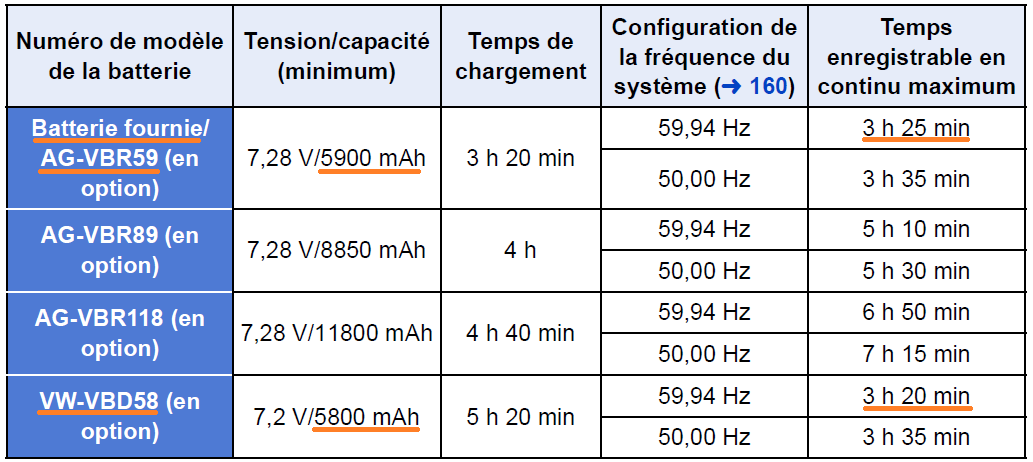

  5. batt-2024
    batt-2024 Guest
    Tu vas difficilement trouver mieux... L'intérêt d'un caméscope comme le Pana HCX1 réside essentiellement dans l'ergonomie, parfaitement adaptée à la vidéo ; et l'autonomie, environ 3 h 30 d'enregistrement avec la batterie du pack, et 7 h avec la plus grosse (11 800 mA.h !).
