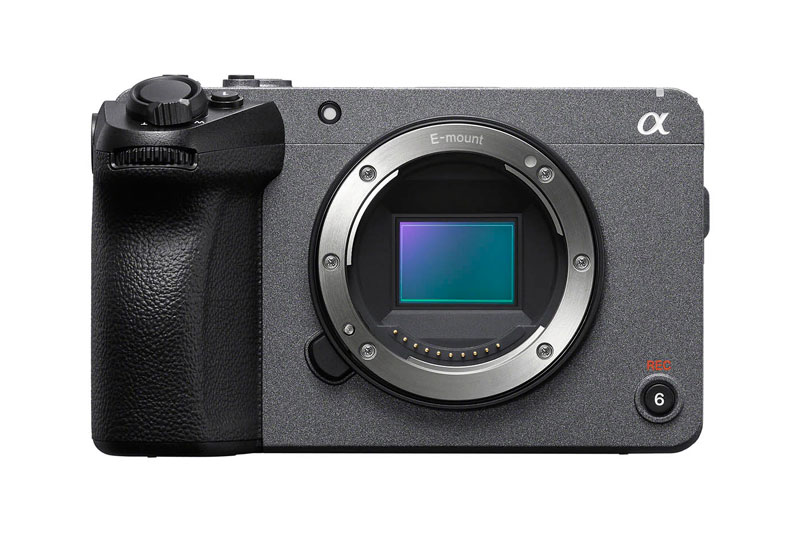

La Sony FX30 embarque un nouveau capteur rétro-éclairé APS-C CMOS Exmor R qui compte 20MP effectifs en vidéo, 26Mp en photo (6192x4128) et 27MP au total.

La Sony FX30 est équipée de la monture E, qui à l’instar de la FX3 et FX6 n’est pas renforcée.

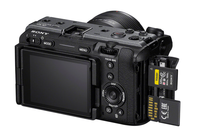

La Sony FX30 enregistre sur deux emplacements sur carte CF Express type A ou cartes SD classiques, permettant l’enregistrement simultané, en relais ou encore en mode proxy.

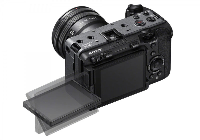

Elle est dotée du même écran tactile articulé de 3” et de 1.44MP que la FX30 et l’A7S III.

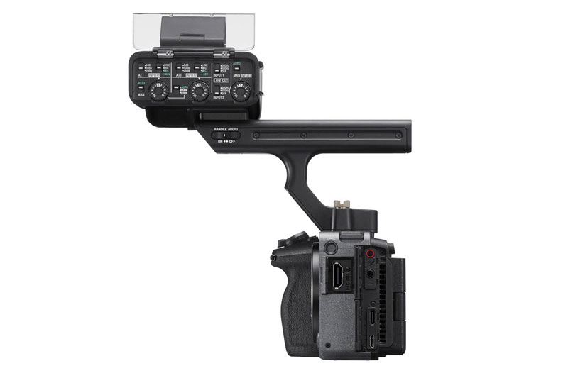

Même si elle ne dispose pas d’entrées audio professionnelles, sa griffe active lui permet de recevoir un signal audio numérique avec la poignée compatible Sony XLR-H1 qui intègre deux entrées XLR (proposée en kit avec la caméra), dont le montage sur la caméra est sécurisé par deux vis 1/4.
La caméra enregistre sur 4 canaux audio en 24bit.
