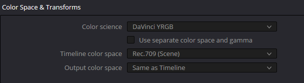

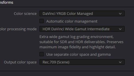

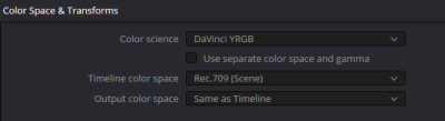

    Merci à Giroudf pour sa conclusion : travailler en Rec 709 4.20 ou 4.2.2 ( je dirais selon le contraste . )
    Par tatonnements successsifs , je suis arrivé sur l’a6700 Sony à utiliser le PP4 ( rec 709 ) 8 bits ou10 bits
    Les Pros travaillent en LOG affirme YouTube .
    Il me semble que les amateurs peuvent travailler en Rec709
    Resolve est un énorme programme
    Si on le configure en automatique chaque fois que possible , il n’y aura pas de contre-sens
    Le contrôle de la couleur se fait à 2 endroits
    Au niveau des paramètres du projet , Colorimétrie et si besoin au niveau d’un dernier nœud de Color Space Transform qui remplace la LUT qui était auparavant à la mode.
    Dans mes essais pour Slog3 et Cinetone , en mettant dans les Paramètres du projet
    Colcor Science :YRGB color managed
    Color processing mode : SDR Rec2020
    Output color space Rec 709 gamme 2.4
    J’obtenais un cinetone avec un bleu turquoise et un SLOG 3 jaunâtre
    De façon empirique , en mettant comme Color processing mode HDR Dacinci Wide gammut intermediate , Cinétone et Slog 3 donne des couleurs correctes
    D’autres réglages sont probablement possibles
    Pour Slo3 , noeud final ( qui pourrait être mis en nœud de timeline )
    Input color psace : Sony Sgamut3.cine
    Imput gamma : Sony S-Log3
    Output Color Space : Rec709
    Output Gamma Gamma: 2.4
