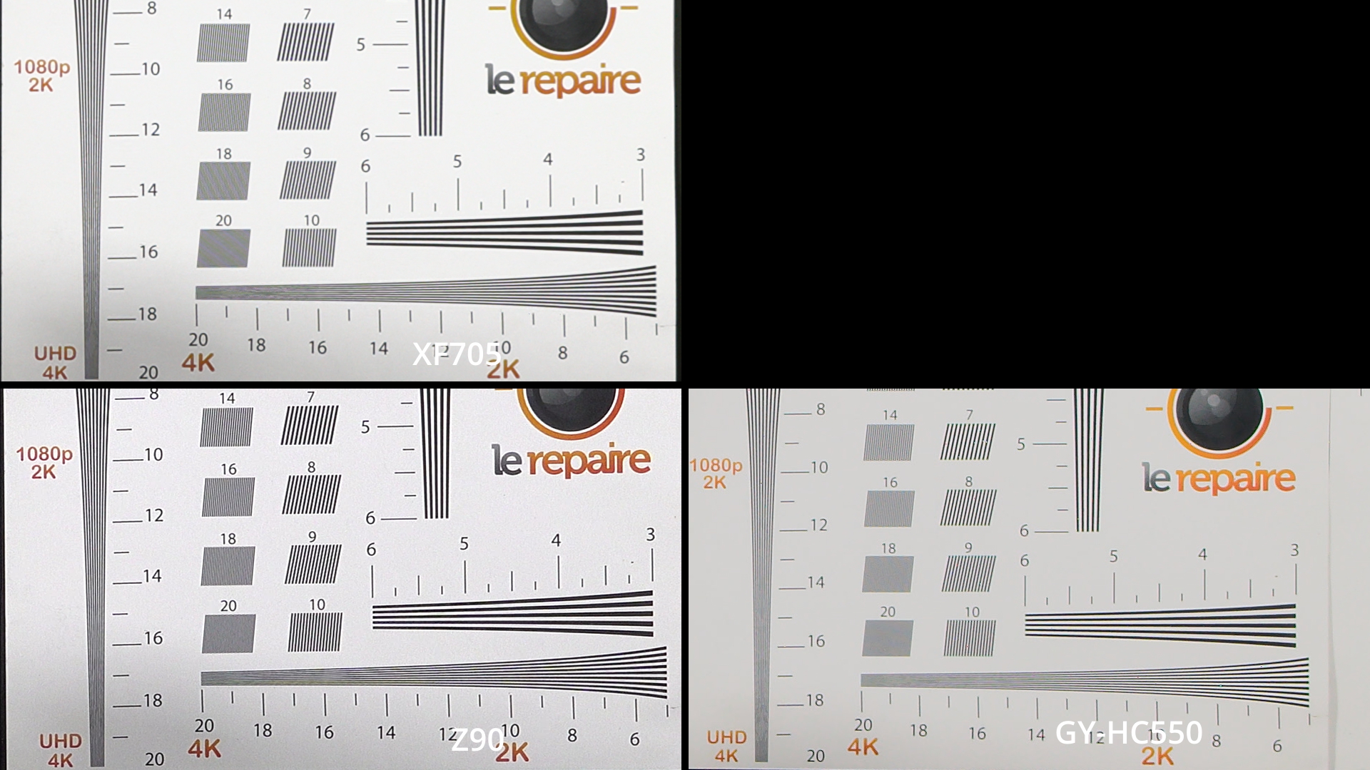

Les trois caméras fournissent de bons résultats, la plus définie étant la Z90 (probablement en raison d'une correction de contour plus présente).
La JVC est légèrement moins définie mais avec un moiré plus discret, et la XF705 proposant une définition un cran en-dessous avec un rendu plus doux.

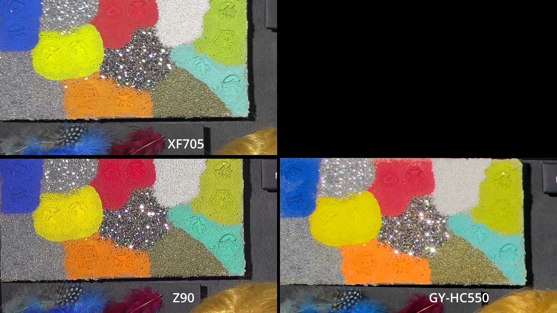

Rendu des Textures

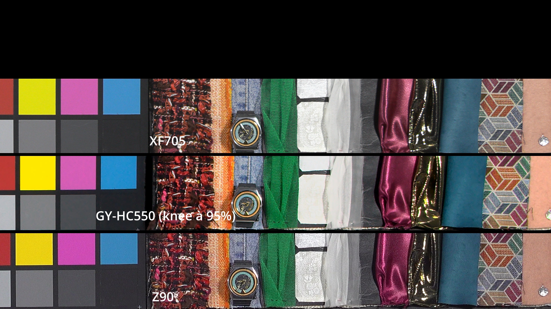

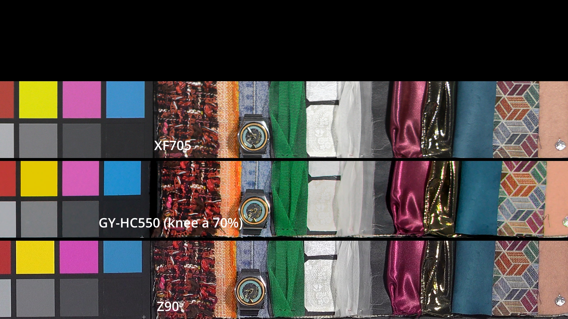

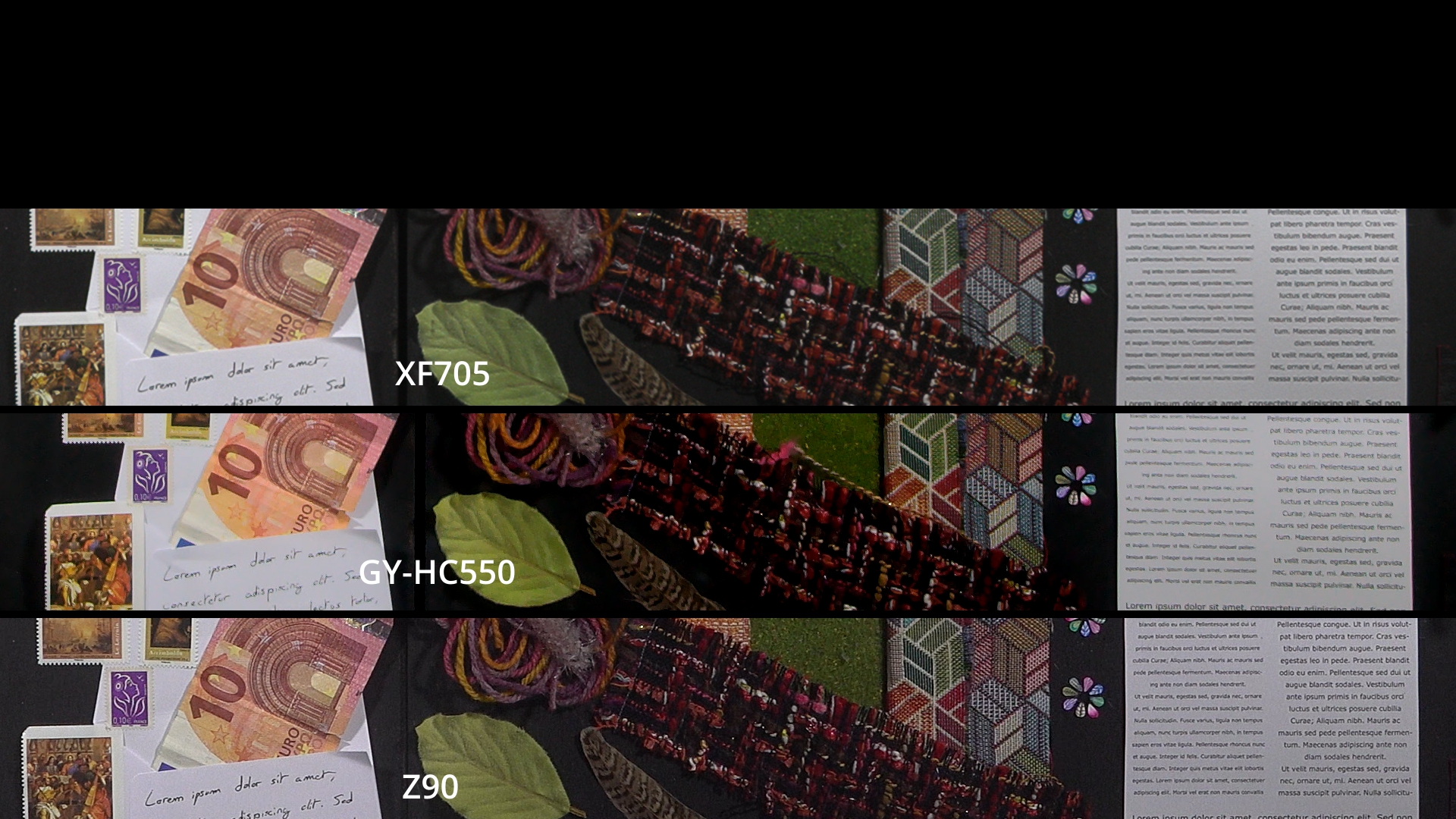

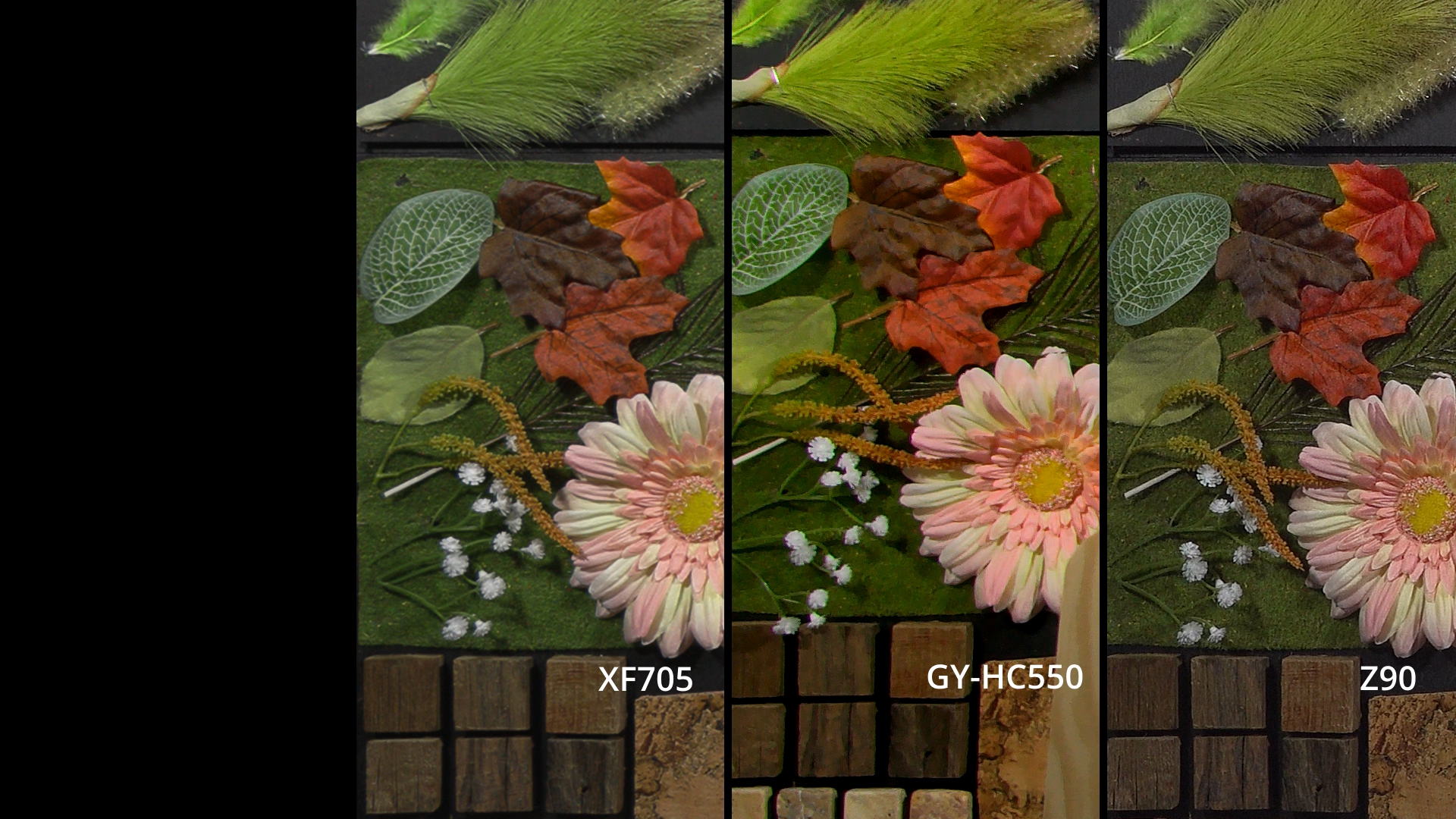

Le profil d’image REC709 très contrasté de la JVC gomme beaucoup les détails présents dans les hautes lumières et nous a obligé à abaisser le knee à 70% (depuis 95% sur le preset) pour obtenir de l'information sur certaines parties de notre écran plein feu.
La Z90 restitue le mieux les détails mais on observe déjà un léger niveau de bruit en plein feu, plus marqué que chez les 2 autres caméras.
La XF 705 propose un rendu assez doux et moins contrasté que la JVC qui pourra paraître également plus naturel selon les goûts.
La HC-550 propose un rendu nuancé, plutôt bon sur les tissus mais assez lissé sur certaines autres textures, comme le faux gazon ou la moquette rose.
On observe des aberrations chromatiques (liserés verts et magenta sur les petites fleurs blanches) n’apparaissant pas sur les autres caméras.

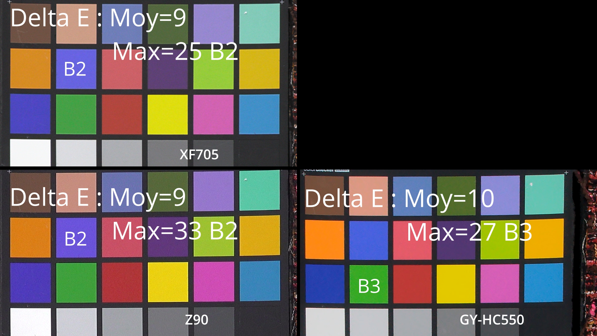

Nous avons calculé le delta E des 3 caméras pour la Color Checker de la Testbox. Pour rappel le delta E est un indice donnant l’écart entre les couleurs affichées et les couleurs attendues selon la norme BT709, mesuré ici à l’aide du logiciel 3D Lut Creator. Plus bas est l'indice, meilleur est le résultat.
Les résultats sont globalement très bons, avec une restitution correcte des couleurs sur notre écran plein feu par les 3 caméras.
Les caméras présentant la meilleure moyenne des delta E sur notre Color Checker sont la XF705 et la Z90, la Z90 présente néanmoins le moins bon delta E sur une seule couleur (note max).
Il est intéressant de noter que contrairement à ses concurrentes qui présentent un moins bon indice sur le bleu (note max sur le B2), la JVC rencontre plus de difficultés avec le vert (note max sur le B3).

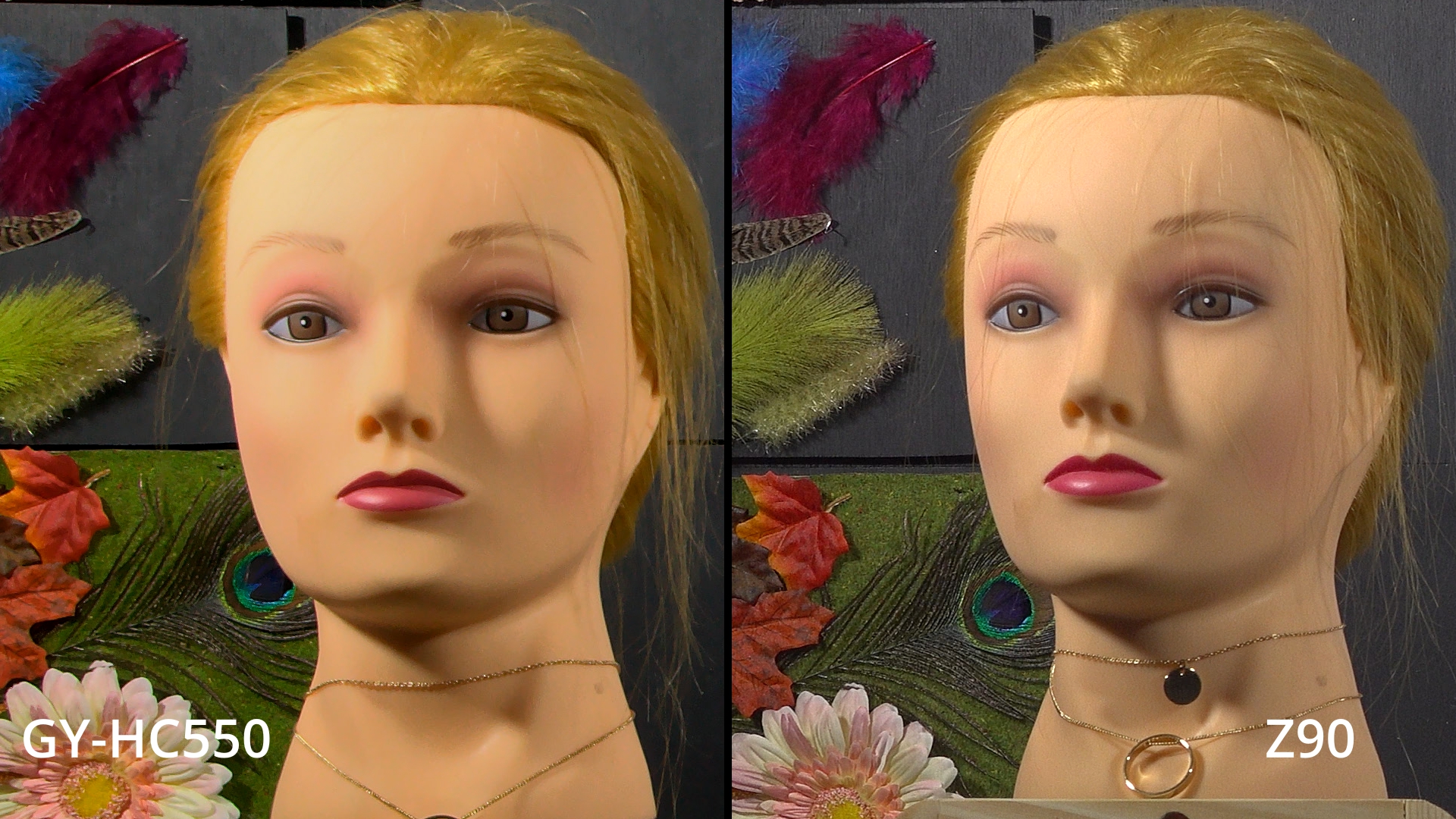

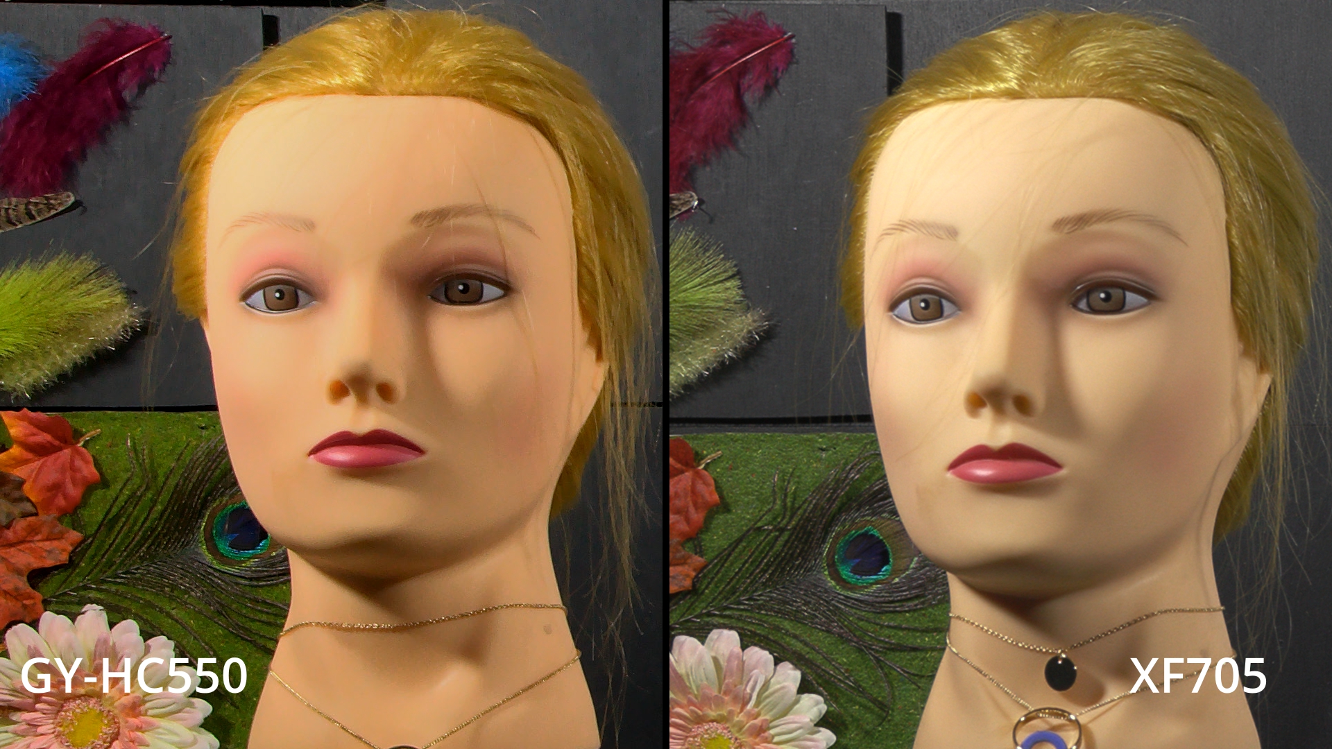

Pour ce qui est des tons chairs ils tendent globalement plus vers le jaune sur la HC550, le vert sur la XF705 et le magenta sur la Z90.
La JVC vient lisser les tons chairs et présente un peu moins de modelé sur le front de Carole, résultat de son profil 709 très contrasté et saturé.

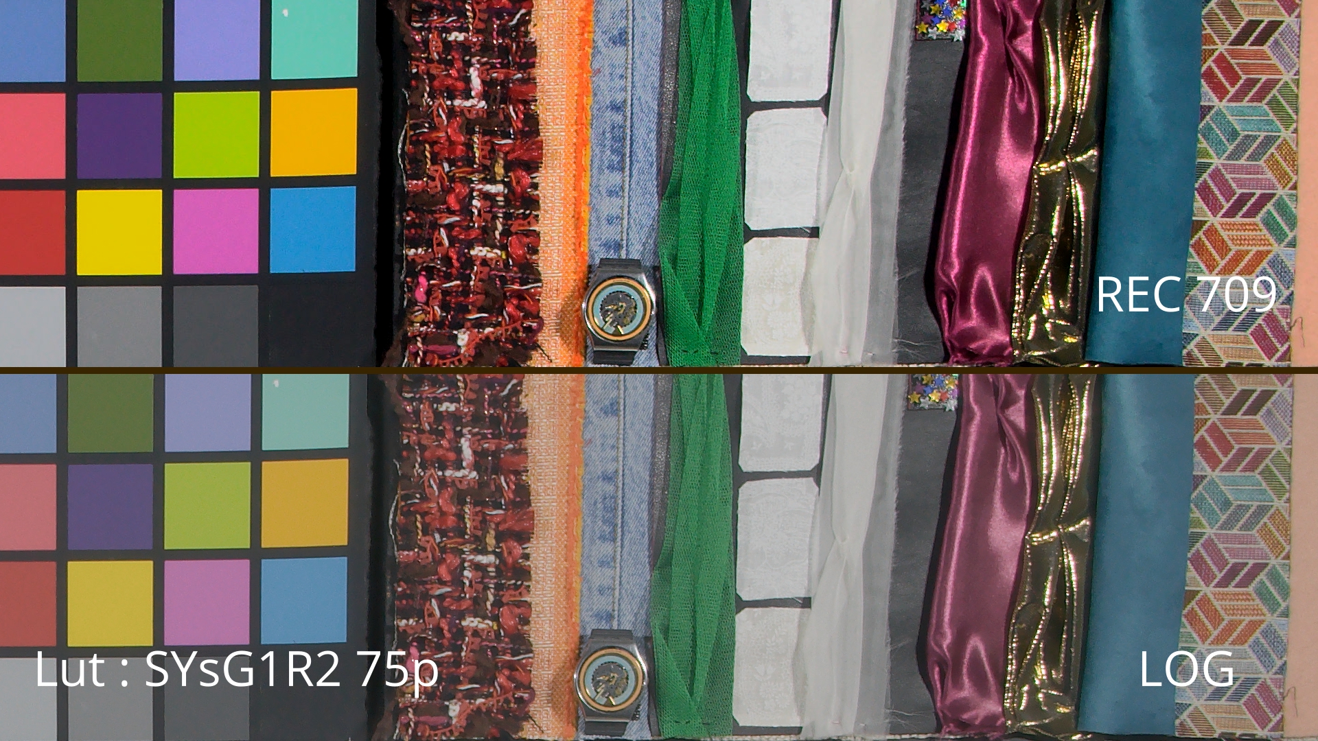

Comparatif : Log + Lut de conversion vs REC709
La JVC proposant l’enregistrement en Log, nous avons regardé ce que donnait le rendu des Luts de conversion officielles proposées par le fabricant.
Les différentes Luts de conversion JVC proposent un rendu assez doux, qui permet de mieux exploiter la dynamique de la caméra.
Par contre, aucune d’entre elles ne permet d’aligner le rendu avec le profil REC709 de la caméra. Dans le cas d’un workflow de travail intégrant à la fois des images en Log et REC709, il faudra donc prévoir un travail en post-production pour aligner les sciences couleur.

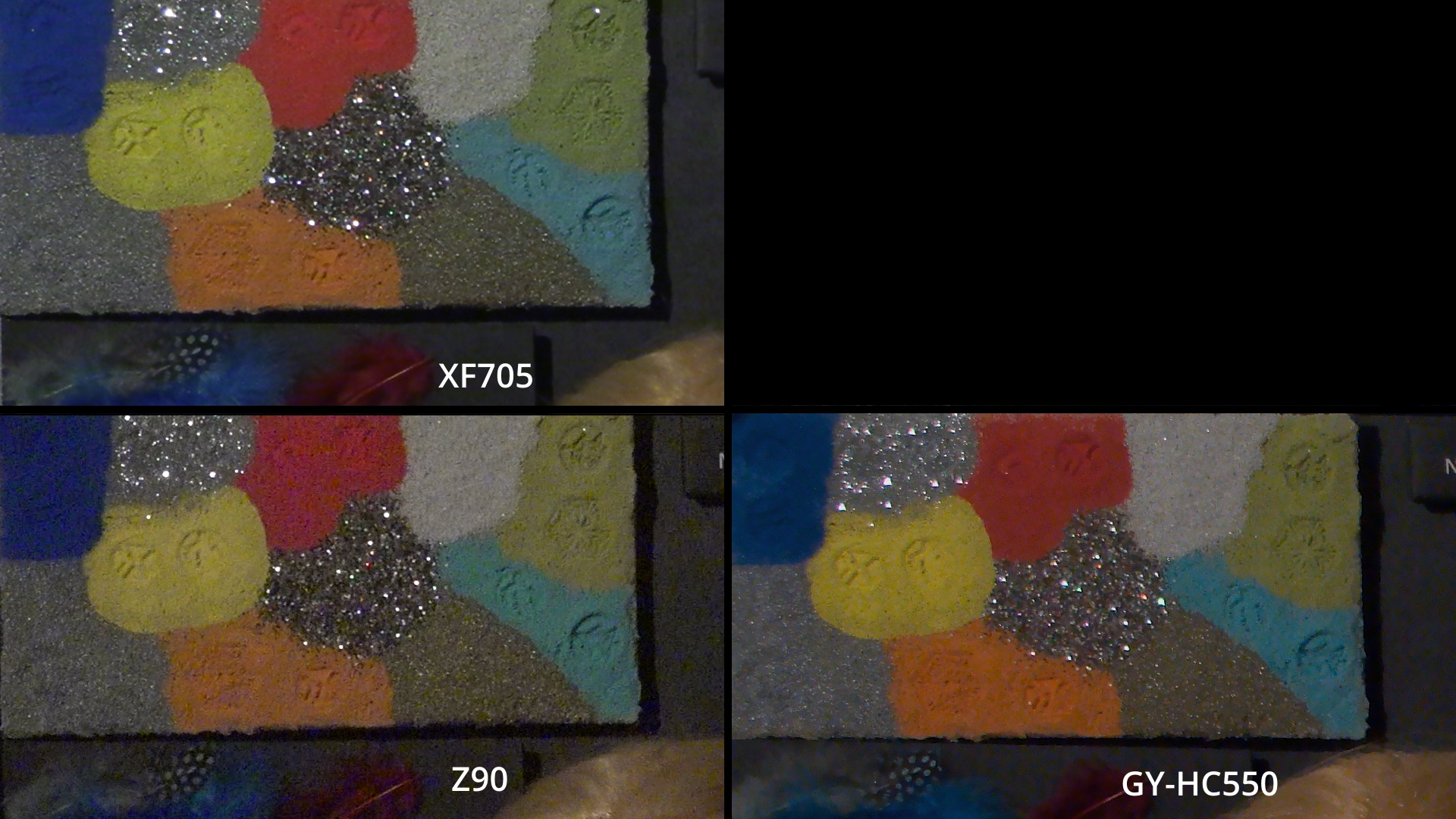

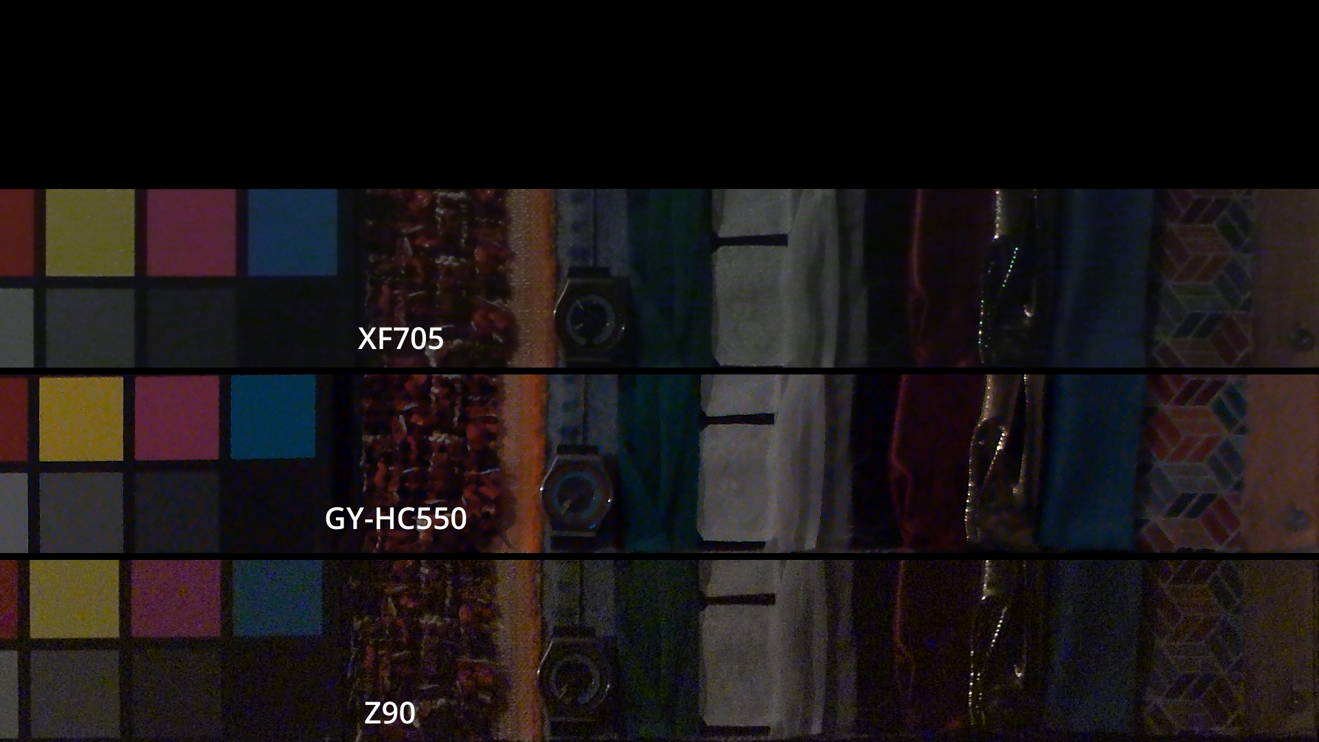

Ecran Low light
Les optiques présentant des rampings assez marqués (et d’ailleurs sensiblement équivalents), la scène a été filmée avec une ouverture de F3.2 environ pour les 3 caméras.
Ce test en conditions low light est donc nettement plus exigeant pour la sensibilité de ces caméras que pour les caméras à optiques interchangeables qui bénéficient de l’ouverture f/1.4 de nos optiques de test Sigma ART.

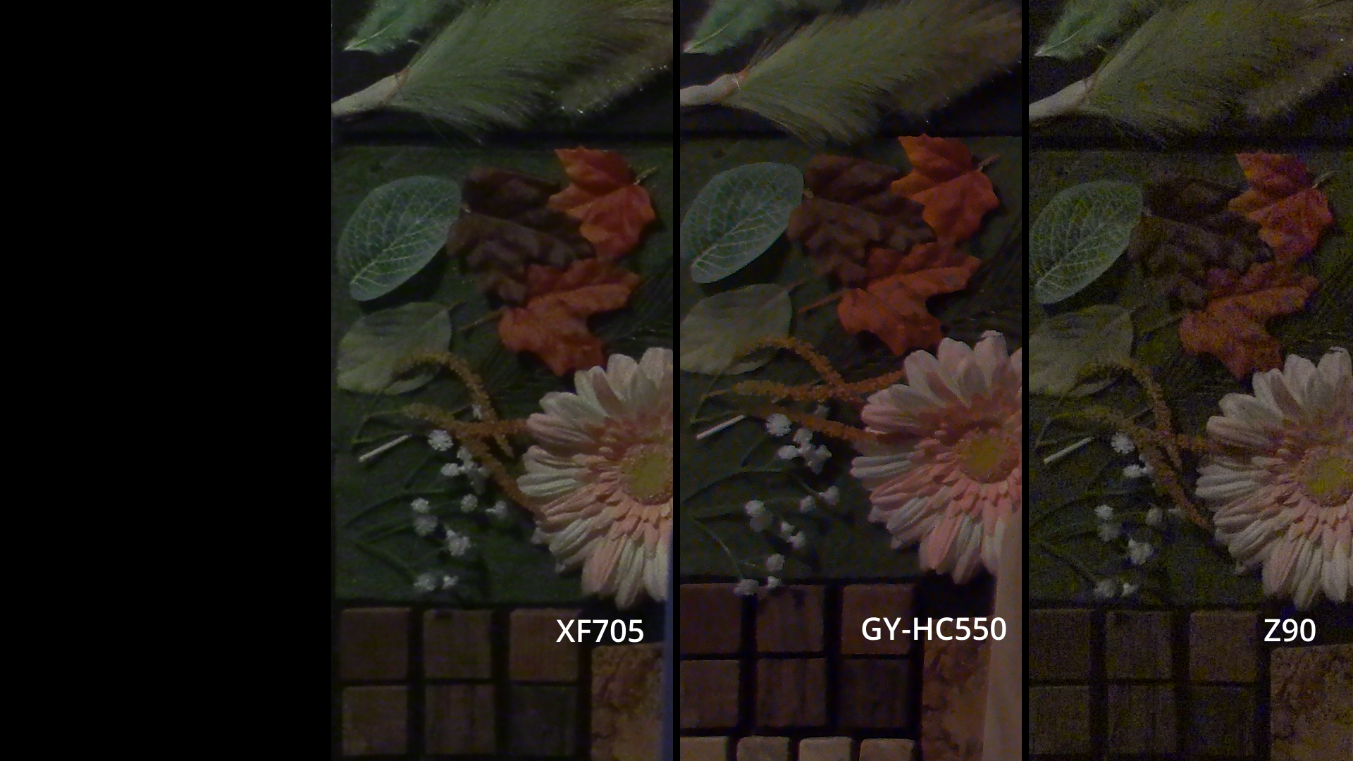

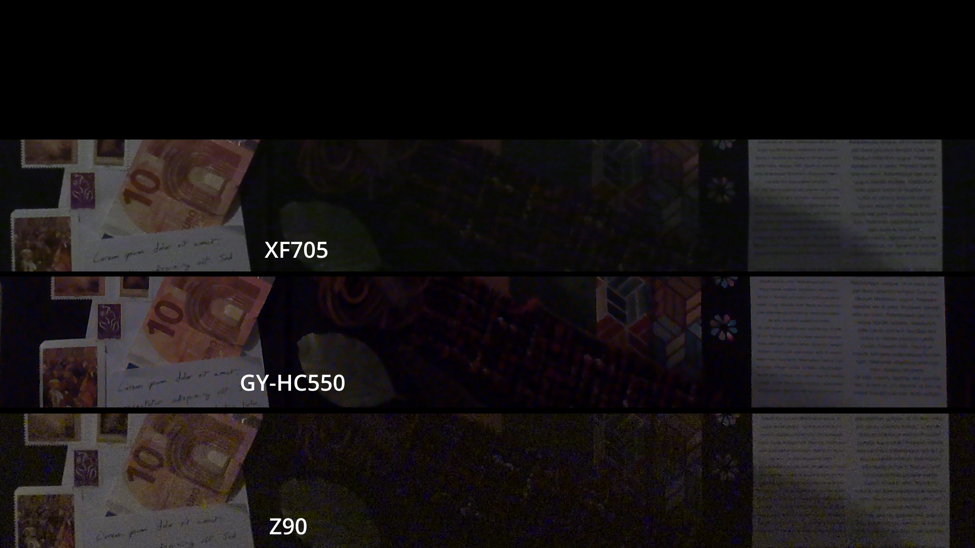

Ici nous avons donc dû monter à 23 db pour la XF705 et à 3200 ISO pour la Z90 et la JVC (toujours en REC709), soit 4 diaphs au-dessus de l'iso natif des caméras.
La Sony Z90 est la caméra qui présente toujours le plus de détails mais qui sont en partie noyés dans un bruit très présent à ce niveau d’ISO. Des prises de vues en basse lumière nécessiteront donc certainement une étape de denoising.
La JVC bénéficie d’un circuit de denoising plus efficace, mais au détriment des détails qui sont fortement gommés.
La XF 705 est celle qui s’en sort le mieux avec un compromis intéressant entre un niveau de bruit relativement contenu tout en conservant un bon rendu des détails.

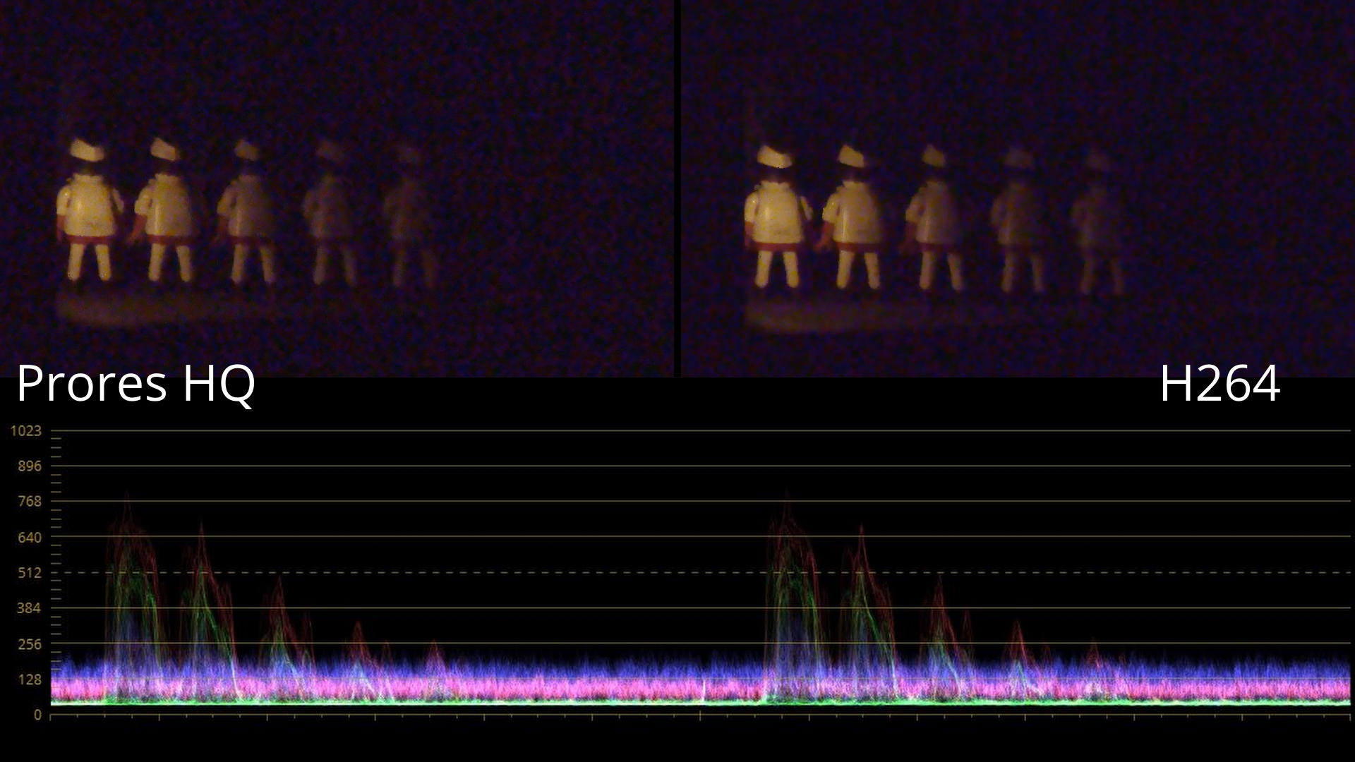

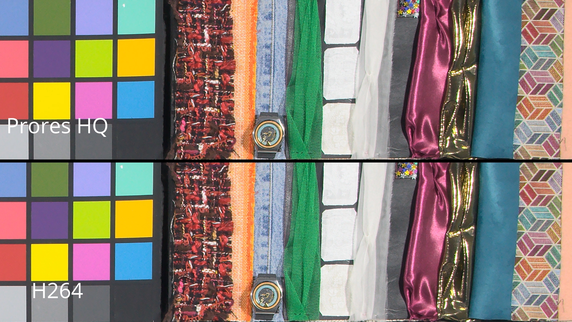

Prores et H264
On a ici constaté que la différence en termes de rendu entre le Prores et le H264 est très ténue. La seule différence constatée est une gestion du bruit très légèrement meilleure sur le H264.

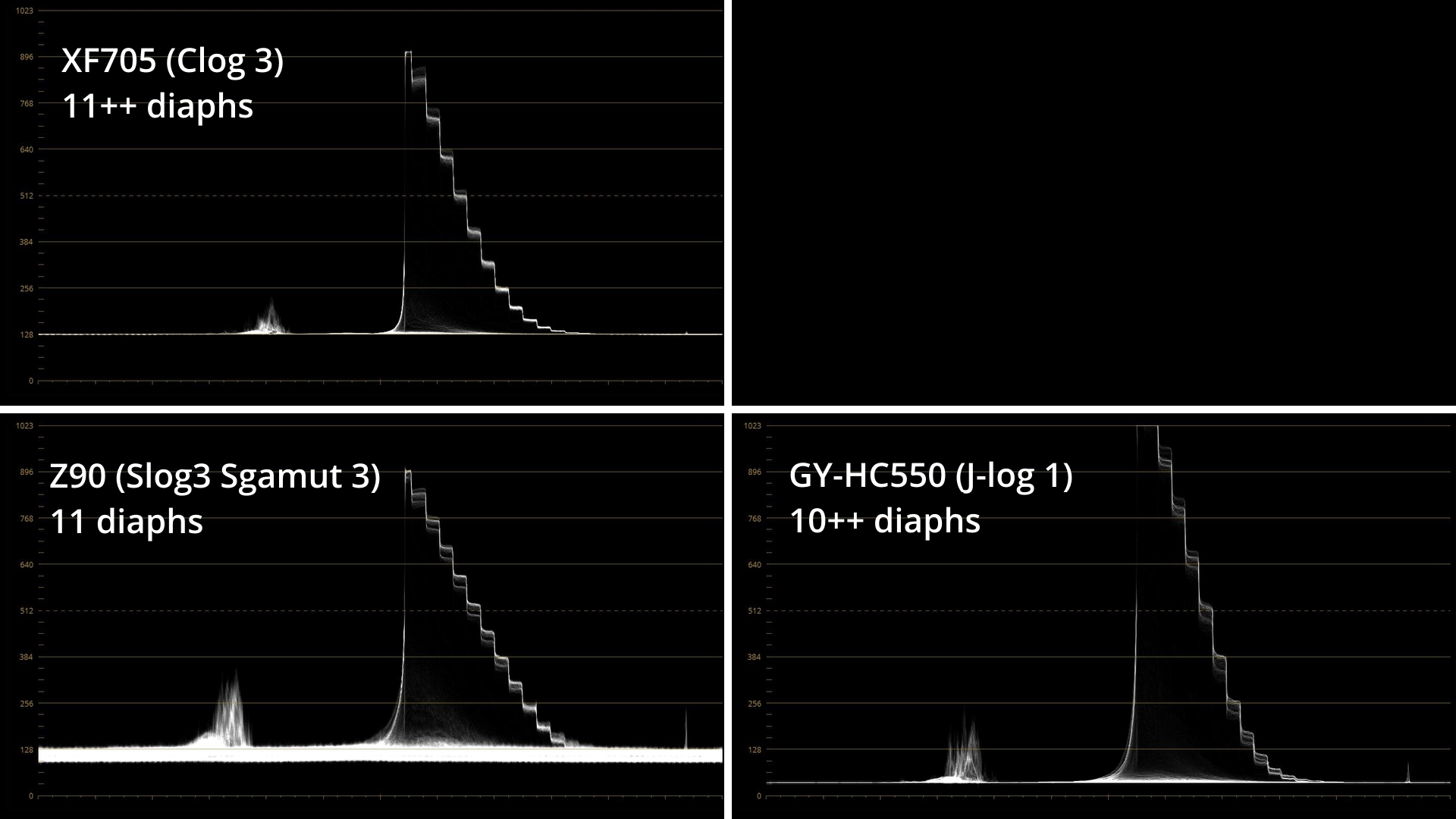

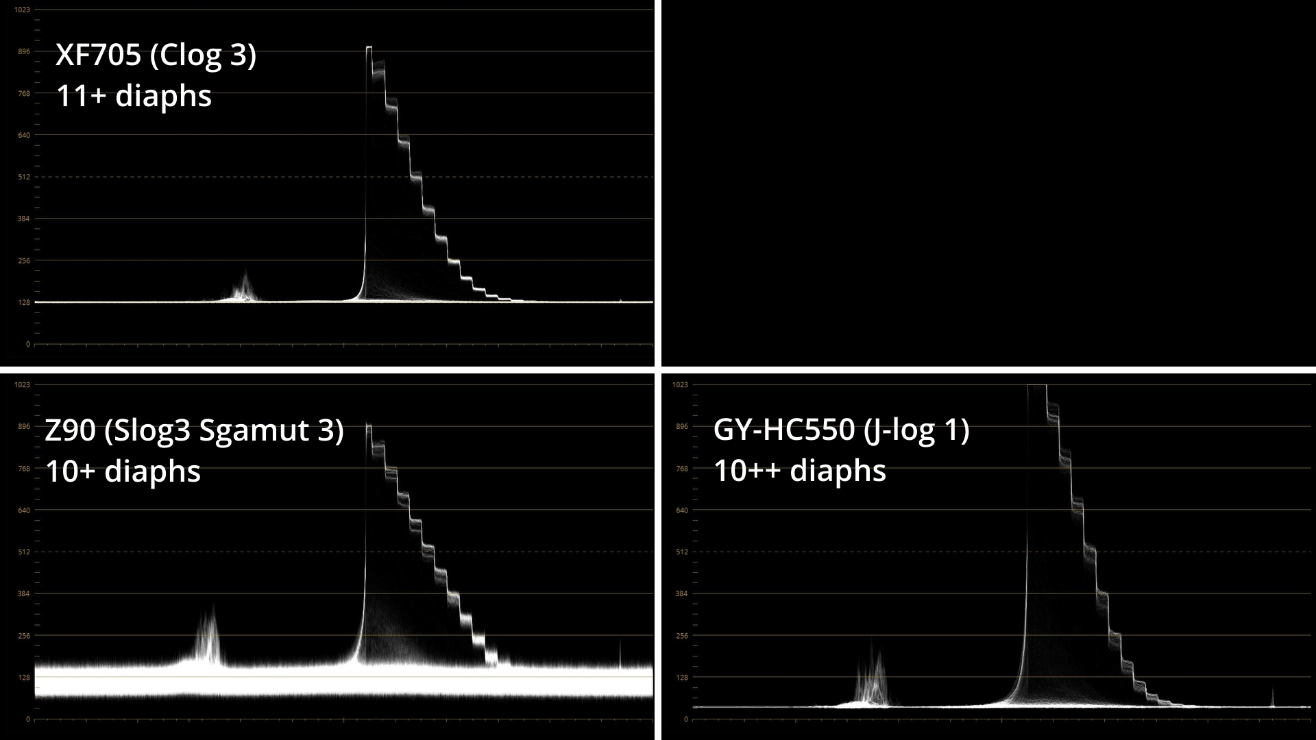

Dynamique
Notre test de dynamique, avec ses patchs lumineux et l'analyse du waveform résultant, nous permet d'évaluer la dynamique utile des caméras, c'est-à-dire le nombre total de diaphs restitués par la caméra dont le signal est exploitable (= non noyé dans le seuil de bruit).
Voici les résultats de nos tests :
GY HC550 : 10 ++ diaphs avec et sans denoise
Z90 : 10 + diaphs et 11 diaph avec denoise
XF705 : 11+ diaphs avec et sans denoise

Dynamique : Nous avons mesuré une dynamique utile de 10++ diaphs en Log. L’étape de denoising ne change pas le résultat en raison d’une réduction du bruit importante même en Log.
