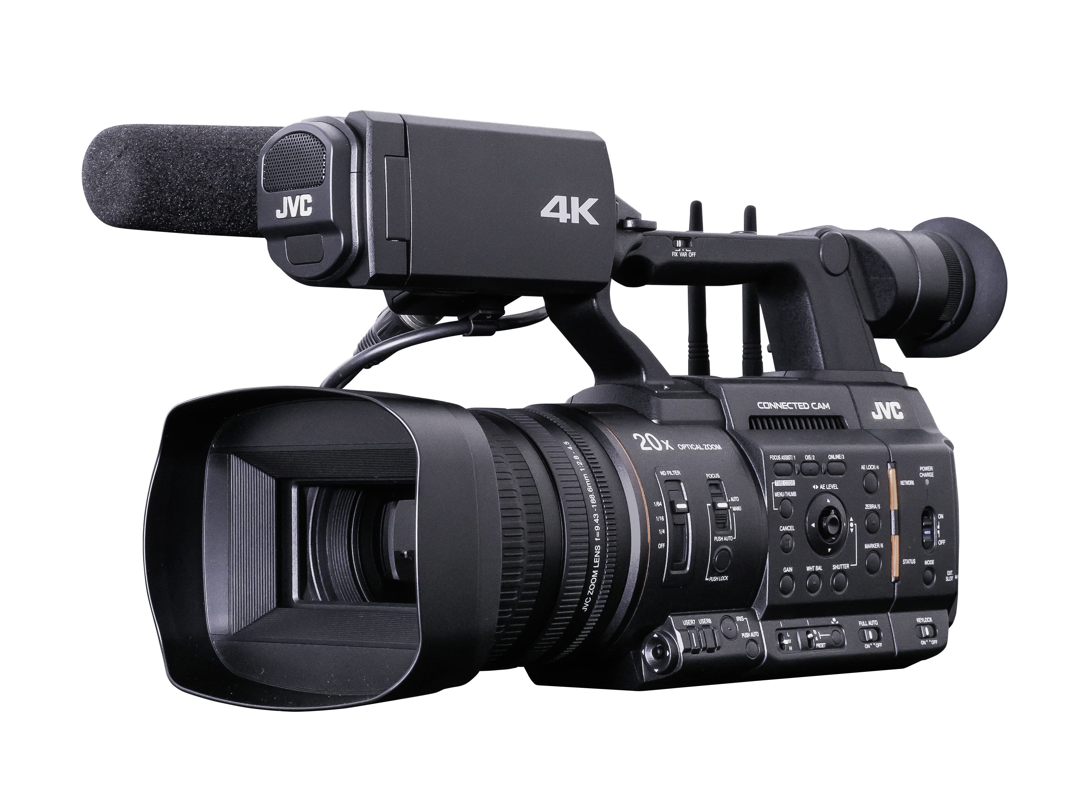

JVC annonce 2 nouvelles caméras 4K à sa gamme Connected Cam, les GY-HC500 et GY-HC550. Ce sont les premiers capteurs 1 pouce que JVC propose et surtout de la 4K (UHD) jusqu’à 60 im/s en 4:2:2 10 bits grâce à un nouveau support d'enregistrement innovant de type SSD.
Les deux modèles disposent d’un capteur CMOS 1” et une optique fixe zoom 20x (équivalent 24*36 f = 28 mm à 560 mm) avec ouverture F2.8 ~ F4.5 comprenant 3 bagues séparées: Iris, Zoom et Mise au point.
3 filtres ND sont présents: 1/4, 1/16 et 1/64. T
L'ensemble pèse environ 3kg.

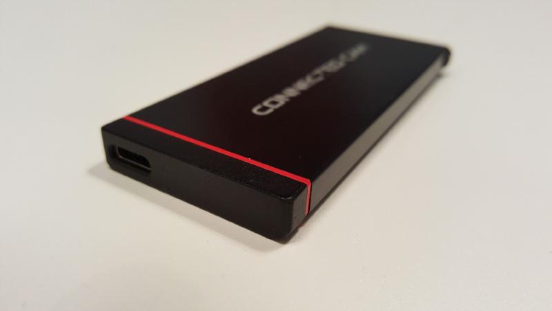

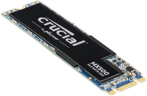

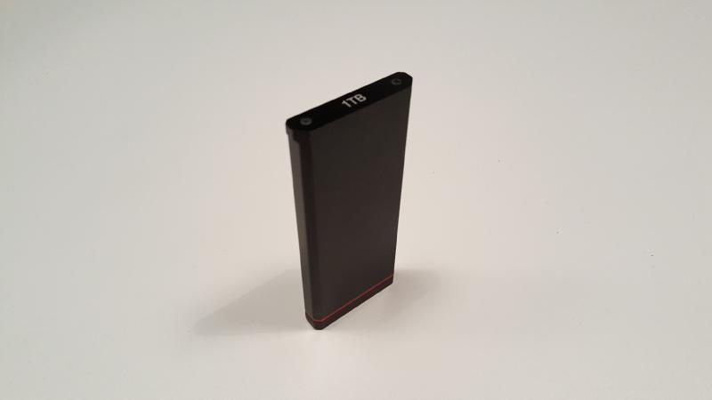

Carte adaptateur SSD M.2
Pour revenir au SSD M.2, c’est une nouvelle génération de support SSD hyper compacts (vendu séparément, prix exemple env. 100 euros pour 500 Go) dont l'adaptateur est conçu par JVC le “KA-MC100”. Ses enregistrements en Prores 4:2:2 vous permettront de tourner en LOG grâce au J-Log de JVC (également disponible avec le H264).
