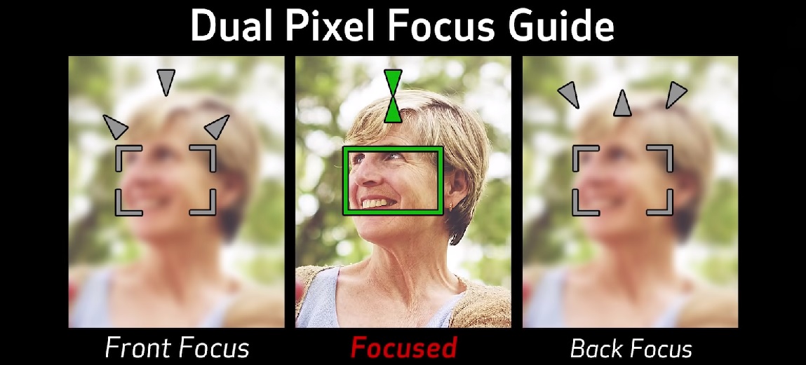

    Parmi les aides utilisateur, nous pouvons noter les traditionnelles fonctions zébra (70%, 100%), le peaking (accentuation de la mise au point dans le viseur / écran LCD), l’assistance de mise au point Canon (voir image)...
    Aide à la mise au point
    La mise au point peut également se faire en mode automatique. La XF705 n’échappe pas à la règle : encore une fois l’autofocus CMOS Dual Pixel est présent. Pas besoin de s’éterniser dessus : on sait déjà que c’est efficace. Parmi les modes d’autofocus présents : détection de visage seulement, priorité visage, autofocus one-shot, mise au point sur un élément sélectionné via l’écran tactile...
