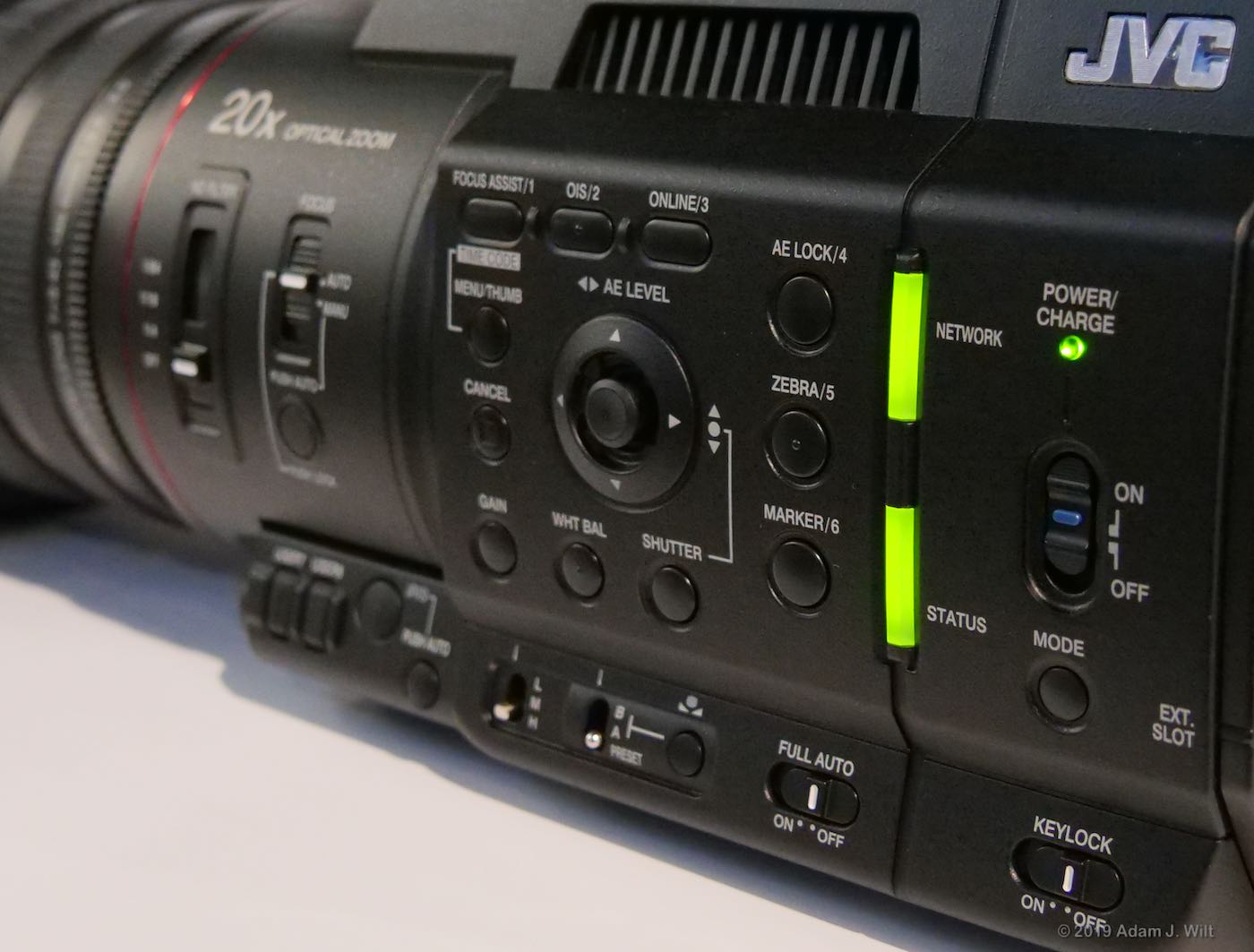

Les boutons sont plutôt bien agencés et permettent un accès rapide aux fonctions. Ils sont très agréables à utiliser, ils “cliquent” bien. Le nombre de boutons personnalisables est largement suffisant pour une utilisation poussée de toutes les fonctions.
Le joystick manque légèrement de précision : il présente un léger jeu, un délai entre l’action physique sur le joystick et le mouvement du curseur, mais on s’y habitue.
crédit photo : filmaker resources
Un rétroéclairage des boutons aurait été le bienvenu, notamment en captation de spectacles.
Je regrette également la position du joystick, qui est sur le côté gauche du corps caméra et implique une torsion de la main gauche pour le manipuler quand on est à main levée. Je regrette l’ancien emplacement des modèles JVC HM600, sur la gauche de l’écran, bien plus pratique.

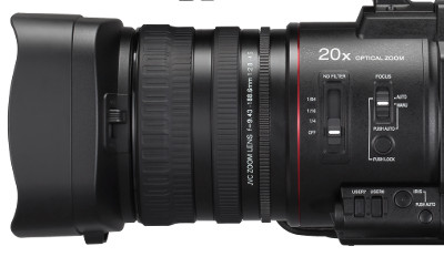

Les filtres ND intégrés correspondent à ce qui se fait sur le marché en termes de niveau de filtration (1/4, 1/16, 1/64). Leur présence est évidemment indispensable sur ce type de caméra. Ils fonctionnent en mode rotation et je n’ai pas constaté de dérives de colorimétrie ou autres.

Le bloc est plutôt redoutable avec un rapport de zoom de 20x qui permet de travailler confortablement notamment dans le sport. J’ai réalisé un reportage lors d’un évènement culturel. Le zoom optique permet de travailler convenablement. La motorisation du zoom est très douce et ne présente aucun à-coups. La commande de zoom est très précise.
Les bagues de contrôle du zoom et de la mise au point sont très douces, elles ne comportent pas de butée.

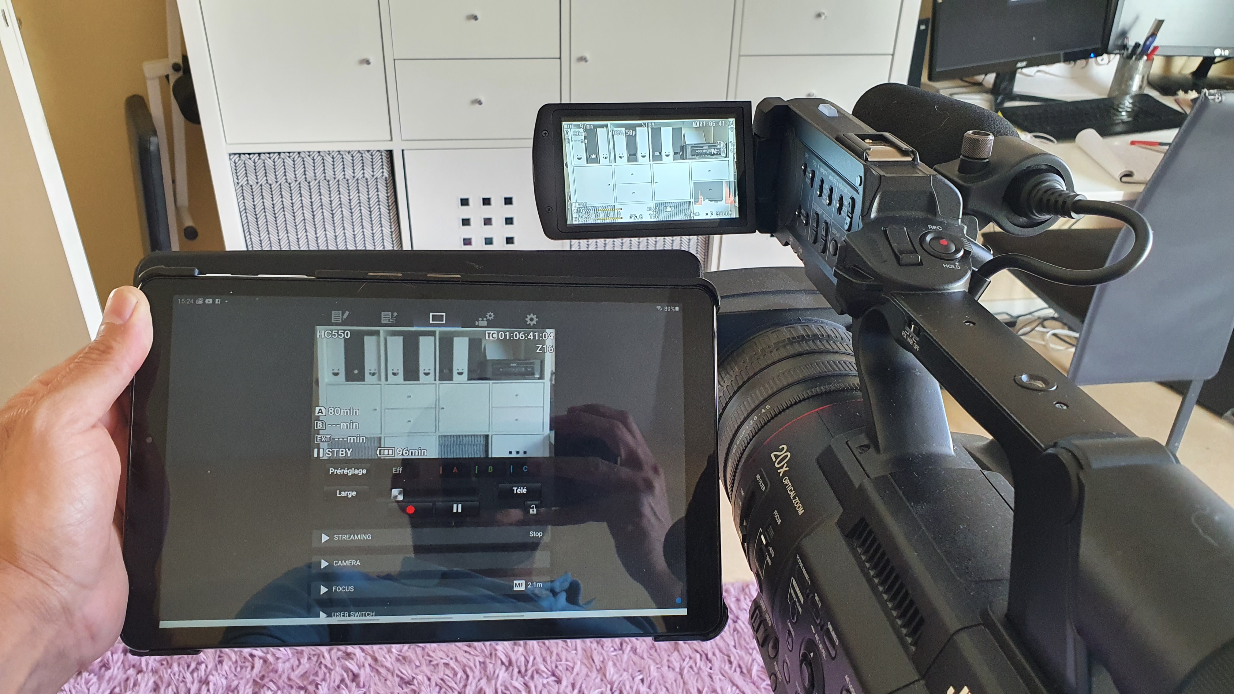

La caméra possède en effet une solution de contrôle à distance que je trouve très bien faite. Cette solution est accessible via un navigateur web avec un ordinateur, une tablette ou un smartphone. Tous les contrôles de la caméra nécessaires pour un usage standard à distance sont disponibles (enregistrement, zoom, balance des blancs, etc...). Une légère latence est présente sur le retour vidéo, mais on s’y habitue. Le contrôle à distance facilite grandement la mise en place du streaming.
