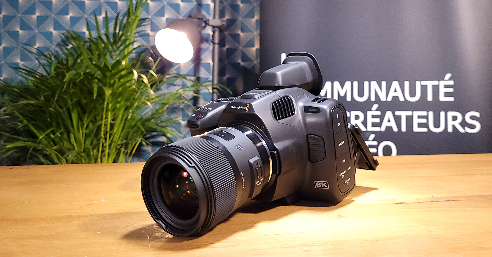

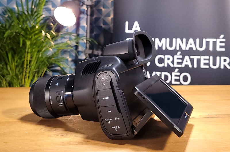

Premier changement, la version pro de la Pocket 6K a pris de l’embonpoint : elle mesure désormais 180 x 112 x 123 (L x P x H), pour un poids de 1,238 kg, contre 178 x 101 x 96 et un poids de 0,900kg pour la 6K “classique”.
Eh oui, il a notamment fallu faire entrer les filtres ND et une batterie plus grosse…

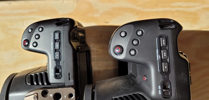

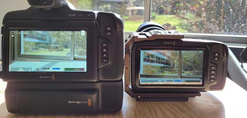

Voici quelques photos comparatives entre les deux modèles :
A noter que la 6K pro a le Blackmagic Pocket Camera Battery Pro Grip sur ces photos.
En comparaison :

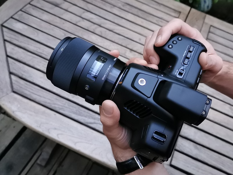

Pour tenir en main ce modèle plus imposant, Blackmagic l’a doté d’un nouveau grip, plus proéminent, et d’une “garde” (petit renflement ou on vient caler son pouce à l’arrière du boîtier pour maintenir la prise) à droite un peu plus grande.
- la C70 mesure 160×116x130mm (L x P x H), donc de dimensions très proches, un peu moins longue et pèse 1190 g (avec sangle de poignée et crochet de mesure)
- la FX3 est beaucoup plus compacte avec 129,7x77,8x84,5 (L x P x H) et un poids plume de 715g (avec batterie et carte mémoire), mais ne dispose ni de filtres ND ni d’entrées audio professionnelles sur le boîtier.
Une ergonomie plus adaptée aux grandes mains qu’aux petites, pour lesquelles ce sera difficile d’avoir le grip bien en main.

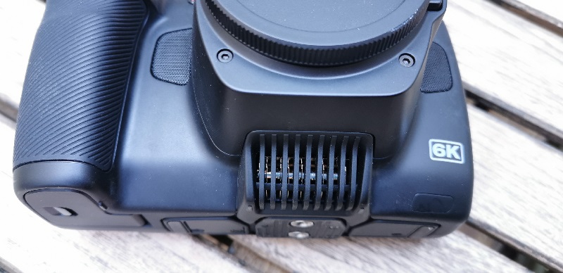

La caméra dispose d’un système de ventilation qui lui permet de ne pas être limité en durée d’enregistrement. L’appareil chauffe quand même pas mal, après une heure sur secteur, ce sera difficile de reprendre la caméra dans sa main (notamment avec la sortie de ventilation présente en-dessous).
Cette ventilation émet un léger bruit, qui s’amplifie un peu au bout de quelques dizaines de minutes. Ce bruit de ventilation, bien que discret, sera capté par les deux micros internes de la caméra.

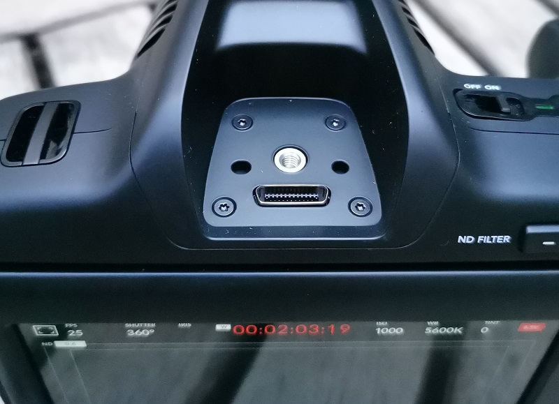

Un point à souligner sur la prise en main du boîtier, c’est la présence d’une sortie de ventilation juste sous l’objectif, donc en gros là où on pose la main quand on tient la caméra en mode “run and gun”. La soufflerie n’est pas toujours active, mais au bout d’un moment, quand elle s’enclenche, avoir un souffle d’air chaud en permanence sur la main, ce n’est pas forcément agréable…
Evidemment, le problème est résolu en installant la caméra sur son grip batterie (voir plus bas), mais là on sort du modèle “compact”.

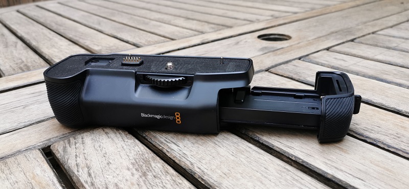

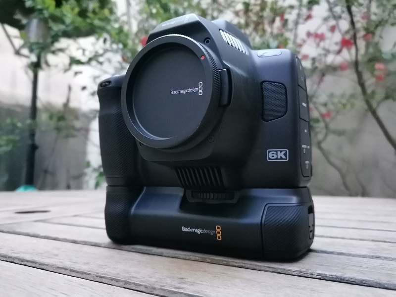

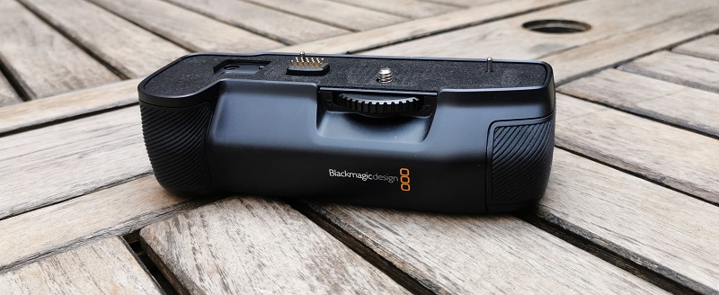

La principale amélioration sur l'autonomie est constituée par le nouveau grip batterie proposé par Blackmagic pour la Pocket 6K Pro (155€ HT), qui peut accueillir deux batteries supplémentaires.
Le grip, en plastique, est d’un aspect extérieur plutôt robuste, fait d’un matériau similaire à la caméra.
Un tiroir s’ouvrant sur le côté permet de placer les deux batteries et de les changer en cours de prise (et sur pied sans avoir à enlever la caméra de la tête, très pratique), la batterie interne prenant le relais.
Le tiroir, en plastique, donne l’impression de ne pas être bien solide, à manipuler tranquillement pour ne pas le casser.

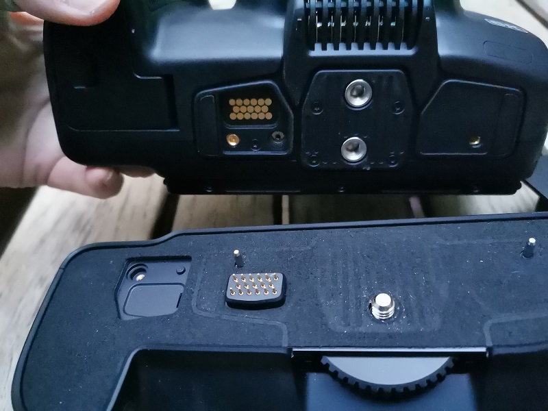

Le grip se visse sous la caméra à l’aide d’une molette. Une fois vissé, (opération pas forcément toujours simple la première fois, prendre son temps pour bien aligner les picots), l’ensemble est bien solidaire.
Une fois le grip connecté, la caméra affiche une jauge d’énergie restante pour les 3 batteries.
C’est appréciable d’avoir un suivi de l’énergie restant séparé pour chaque batterie, sauf que ce suivi s’avère plutôt… erratique…
Au cours de notre test, après quelques secondes, la jauge de la 3ème batterie est passée en rouge (= proche de 0), on s’est donc inquiétés (la batterie était elle bien chargée ?), mais finalement la jauge est repassée quelques minutes plus tard à 100%. Une dizaine de minutes plus tard, c’est au tour de la 2ème batterie de s’afficher en rouge, pour finalement revenir à 100%, etc
Difficile donc de savoir précisément où on en est et de combien de temps restant on dispose à un instant T. Les jauges donnent une indication globale, parfois fausse (attendre quelques secondes pour voir si ça bouge).
Quand les 3 batteries passent au rouge, il vaut mieux ne pas attendre.
Ce qui est dommage, c’est qu’on a perdu le suivi en % qui était présent sur la 6K classique (bien que erratique lui aussi), que ce soit pour 3 batteries ou une seule. Seule une indication en volt est affichée, qui ne permet pas trop de connaître la capacité restante.
On peut espérer que Blackmagic le remette en place bientôt, au moins pour la jauge de la batterie interne.
Nous avons testé la caméra avec 3 batteries (la batterie neuve fournie avec la caméra, deux batteries qui avaient déjà pas mal vécu (location), dont 1 de capacité très légèrement inférieure de 3200mAh), nous avons pu tourner un peu plus de 2h30 en RAW sans interruption.
Avec 3 batteries neuves de 3500mAh, il est probable qu’on puisse atteindre une autonomie proche du temps annoncé par Blackmagic (3h).
Une amélioration donc par rapport à la version 6K classique, avec ce grip optionnel qui permet d’obtenir une autonomie plus importante (2h30 c’est pas mal du tout), mais il va falloir se promener avec beaucoup de batteries pour tenir la journée…

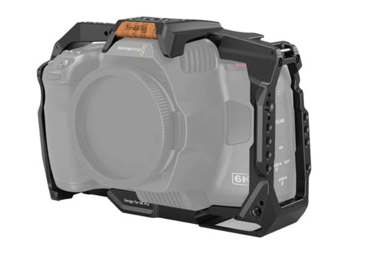

Pour finir sur l’ergonomie, à savoir que SmallRig a sorti une cage adaptée à la Pocket 6K Pro à 110€ qui pèse 300g, avec différentes fixations ainsi qu’un emplacement pour disque SSD type T5 (mais non compatible avec le grip).

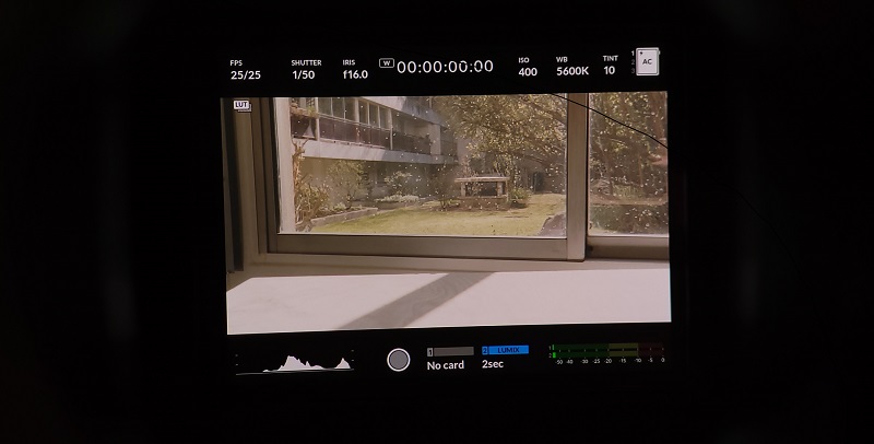

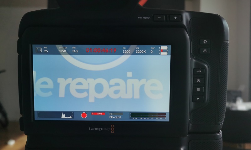

L’écran dispose d’une luminosité plus importante (1500 nits) que celle de la Pocket 6K, qui lui permet de tenir le coup en extérieur jour, même en conditions de fort ensoleillement, ce qui est un excellent point.
On lui reprochera des soucis de calibration, l’image apparaissant légèrement sur-exposée, plutôt désaturée et tirant vers le bleu. Il est possible qu’une mise à jour de firmware puisse régler ce problème, mais nous n’avons pas eu de confirmation.
Il est possible que ces soucis de calibration soient liés au fait que l’écran dispose d’un espace de couleur annoncé comme HDR. L’espace de couleur ne pouvant être réglé, le REC709 est certainement ici mal restitué. Il nous a semblé que les problèmes de calibration étaient moins flagrants en appliquant une Lut Film to PQ (HDR) sur le gamma Film.
En attendant, il ne faudra pas trop s’appuyer sur les couleurs de l’écran pour juger de son image, et ne pas paniquer si la Lut travaillée pour le tournage ne s’affiche pas du tout comme prévu.
Lut qu’il ne sera d’ailleurs pas possible de charger dans la caméra pour l’instant, la fonction connaissant un bug pour le moment : il est possible de copier la Lut (on a testé à partir d’un disque de type T5, avec la Lut à la racine, si elle est dans un dossier ça ne fonctionne pas), mais il n’est pas possible de la sélectionner. A noter d’ailleurs que la lut ne peut que se charger depuis un disque externe ou une carte Cfast, pas via une carte SD. Une nouvelle mise à jour firmware est récemment sortie (après nôtre test) et devrait résoudre ce problème.
Blackmagic devrait corriger ce problème rapidement, car la fonction est évidemment opérationnelle sur les autres Pocket.

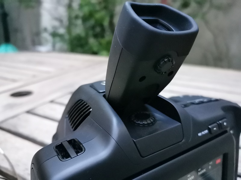

La nouveauté de ce boîtier, c’est également l’arrivée du viseur optionnel Blackmagic Pocket Cinema Camera Pro EVF, à 485€ HT qui ravira les utilisateurs de boîtiers photo, habitués à monitorer dans ce mode immersif et à trouver un 3ème point d’appui.
Le viseur est facile à installer, une petite vis à desserrer et le cache en plastique présent sur le dessus de la caméra est enlevé pour recevoir le viseur, sur lequel une molette permettra de le fixer à la caméra.
Il dispose d’une molette de réglage des dioptries, sur une plage de -4 à +4, qui ont permis à Marina de le régler à sa vue sans problème, malgré sa myopie assez prononcée ^^.
Il est fourni avec 4 œilletons : petit, moyen, œil gauche et œil droit.

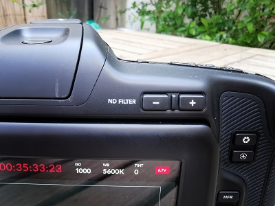

Les filtres ND, c’est la principale nouveauté de la caméra, et qui légitiment d'ailleurs son appellation “pro”.
Les filtres ND descendent en rideau devant le capteur et s’additionnent de façon à compenser 2, 4 ou 6 stops de luminosité.
Rien à dire sur leur facilité d’utilisation, les filtres ND descendent rapidement quand on les appelle par les deux boutons “+” et “-” accessibles du pouce, juste au-dessus de l’écran.
Le niveau de filtration appliqué s’affiche à l’écran, il est possible de choisir le mode d’affichage : en nombre de stops, en fraction (1/4, 1/16 ou 1/64), ou en nombre (0.6, 1.2, 1.8), selon vos habitudes.
La mention “ND clear” s’affiche quand on revient en position neutre, puis disparaît peu de temps après.

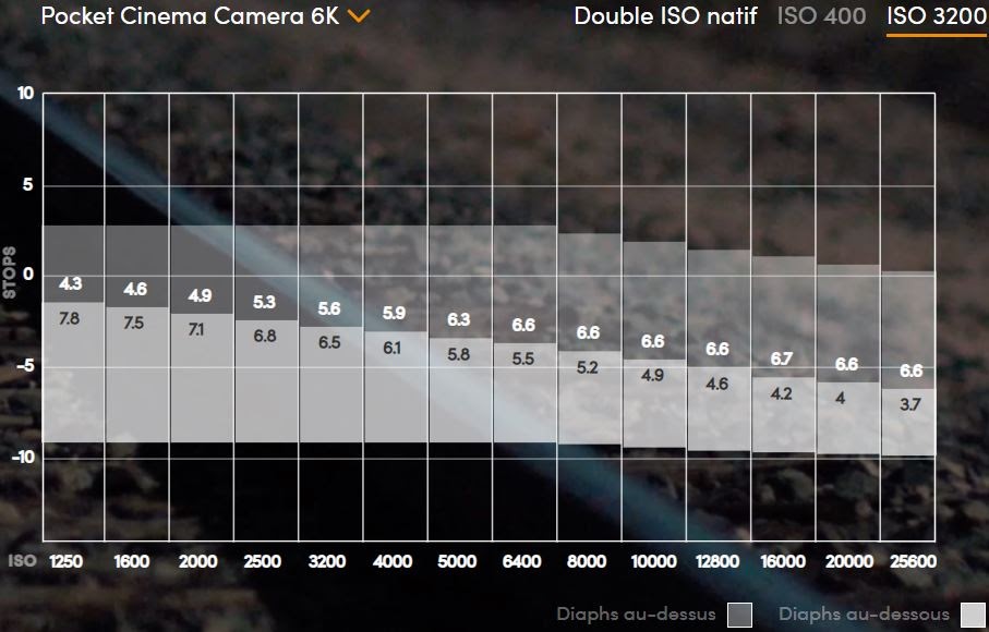

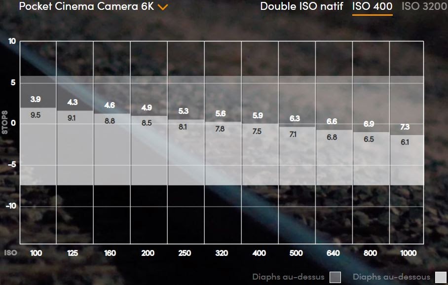

La Pocket 6K Pro est dotée, comme la Pocket 6K et la 4K, du Dual ISO, à 400 et 3200 ISO.
Voici la répartition de la gamme dynamique en-dessous et au-dessus du gris moyen, pour les deux iso natifs :
Contrairement à d’autres appareils, l’ISO de base est sélectionné automatiquement par la caméra en fonction du réglage d’ISO. Ainsi, jusqu’à ISO 1000, c’est l’ISO natif “bas” qui sera actif, à partir de 1250 ISO, on passera sur l’ISO natif “haut”.![]()
Donc si vous vous retrouvez dans la situation de devoir monter dans les ISO pour un extérieur nuit par exemple, pensez à tester de pousser jusqu’à 1250 plutôt que de rester à ISO 1000. Le niveau de bruit en sera amplement réduit (voir plus bas - Sensibilité).

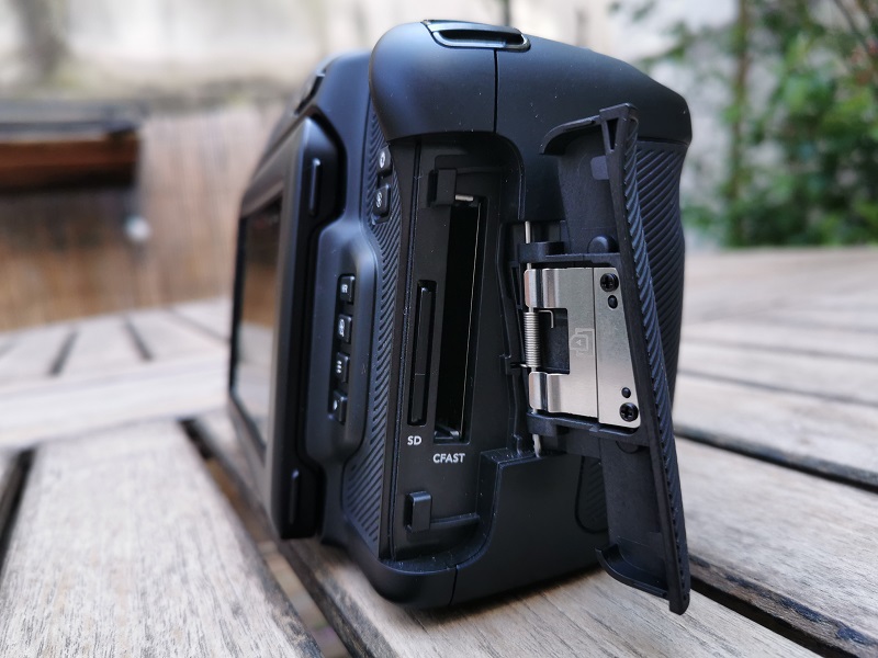

Pas de nouveauté de ce côté, la Blackmagic 6K Pro enregistre sur Carte CFast, carte SD UHS-II ou sur disque SSD via la sortie USB-C.
Il est possible d’enregistrer du Blackmagic RAW sur tous les supports, y compris les cartes SD, si le débit d’enregistrement le permet.
Bonne nouvelle pour les possesseurs de T7, la 6K Pro est compatible avec ces nouveaux disques Samsung, contrairement aux versions précédentes de la Pocket, qui ne sont compatibles qu’avec les T5.
La Pocket propose un enregistrement en mode relais, on paramètre le support “préféré” (Carte Cfast, SD ou la plus remplie), la caméra passera à la suivante une fois le support plein sans coupe d’image.
Il n’existe pas de mode d'enregistrement simultané en interne, ni vers un disque SSD. La seule solution est d’utiliser la sortie HDMI sur un enregistreur externe, en FullHD maximum (pour des proxys par exemple).

Définition : très bonne définition grâce à sa résolution 6K (4K sur-échantillonnée en ProRes), avec des détails et textures très bien restituées, même en basse lumière.
Science couleur : nouvelle science couleur “GEN5” permettant de mieux exploiter le signal de la caméra. Traitement plus doux des hautes lumières, plus de matière dans les tons chairs. Au niveau colorimétrie, teinte légèrement jaune des tons chairs. Dérive magenta en low light.
Sensibilité : performances tout à fait correctes en low light, à ISO 1250, avec un niveau de bruit contenu et assez comparable aux autres caméras. En Ultra Low Light, à ISO 2500, la C70 présente moins de bruit, mais la Pocket dispose d’un meilleur niveau de détail.
Dynamique : nous avons mesuré une dynamique de 12+ à ISO400 en RAW, et 12 en ProRes ainsi qu’en RAW à ISO3200 (13 diaphs après denoising). A ISO400, on note plus de bruit en ProRes qu’en RAW. A ISO 3200, on note un déséquilibre des canaux RGB dans les basses lumières.

L’autonomie de la caméra seule est encore limitée, le grip permet d’apporter une solution mais alourdit beaucoup la caméra et représente un coût supplémentaire.

- Autonomie améliorée avec le grip optionnel

- Colorimétries viseur et écran mal calibrées et non réglables

- Blackmagic Pocket Camera Pro Grip - 154,90€
