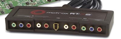

C’est déjà sur les connectiques que se fait la différence : pas d’entrées/sorties SDI SD ou HD, d’XLR d’AES/EBU, ces connectiques restent l’apanage des Axio. On y trouve donc une prise firewire pour le DV et le HDV, les traditionnelles YC et composite, mais surtout des entrées/sorties analogiques en composantes pour SD et HD.
