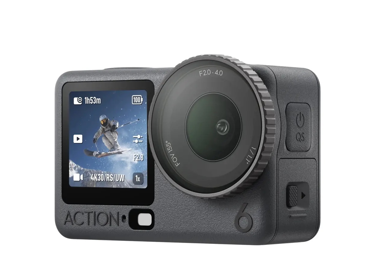

L’objectif intègre désormais un diaphragme ajustable entre f/2 et f/4. C’est un changement énorme pour les vidéastes qui veulent un peu s’amuser avec leur action cam.
DJI propose trois modes pré-réglés :
- f/2.8, mise au point à partir de 35 cm, idéal en usage général
- f/4, pour des sujets plus proches (20 cm) ou des effets starburst sur les sources lumineuses
- f/2 en SuperNight, plus lumineux, pensé pour la nuit et les basses lumières
L’idée n’est pas d’avoir un diaph de f/2 à f/22, comme on à l’habitude, mais plutôt d’adapter l’ouverture à l’utilisation.

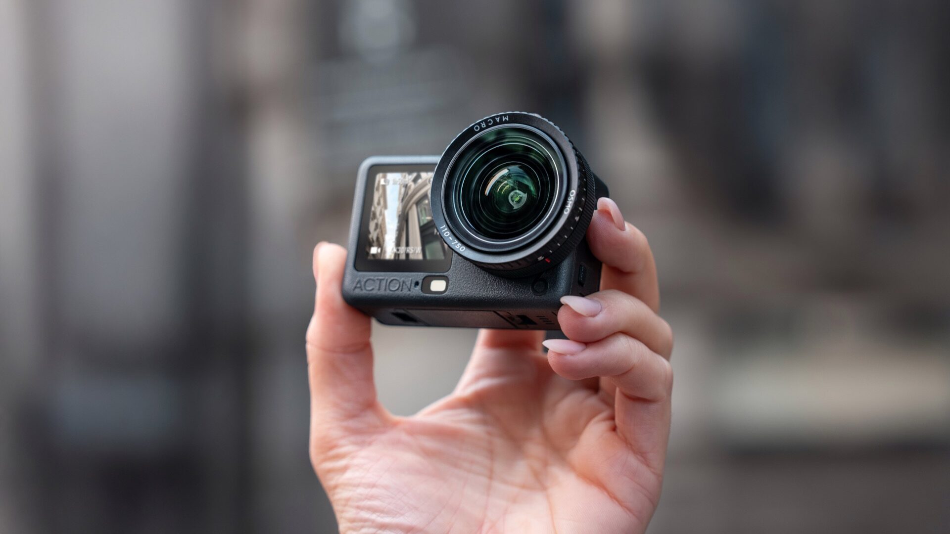

Autre bonne nouvelle : l’objectif devient interchangeable, à la manière de la GoPro Hero 13. Mais attention, encore une fois, l’idée n’est pas de disposer d’une série complète d’optiques, mais plutôt d’utiliser une ou l’autre comme un accessoire adapté au contexte. Nous en parlerons dans un paragraphe dédié ci-dessous !

Les optiques se vissent et se dévissent facilement et sans outil
L’idée comme évoqué, n’est pas d’imaginer avoir un parc d’optiques complet pour sa Osmo Action 6; c’est avant tout d’ouvrir des perspectives créatives avec des modules de l’ordre du gadget, plutôt que d’un réel choix réfléchi de telle ou telle focale : la preuve, DJI ne s’attarde même pas à communiquer sur ce facteur .

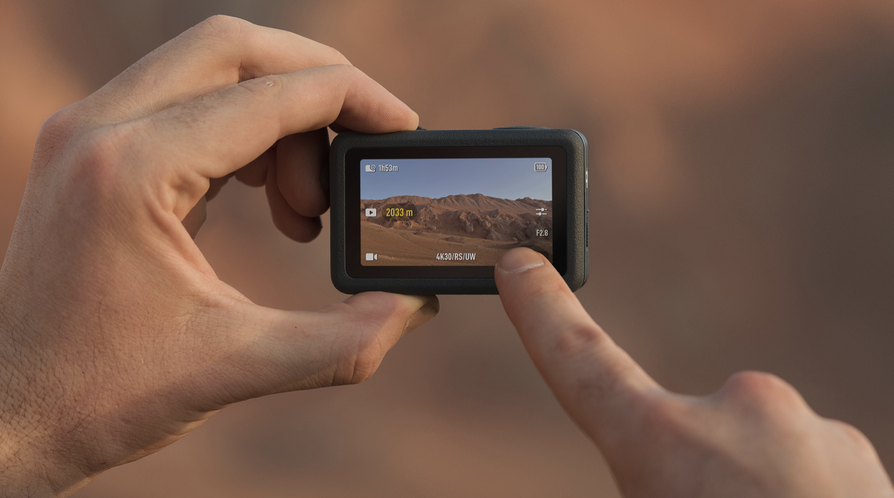

La caméra reste très compacte tout en embarquant un écran OLED devant (1,46”) et derrière (2,5”).
