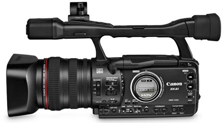

canon xh a1La Canon XH A1

Ce type de connectiques a un coût, elles ne sont donc pas proposées sur la XH A1, ce qui permet à Canon de débuter sa gamme HDV à environ 4000 $. On retrouve par contre ces connectiques (sous le nom Professional Jackpack) sur la XH G1 pour 3 000$ de plus puisque la caméra est annoncée à 7000$ environ.
Canon indique que la sortie HD-SDI délivre un signal numérique non compressé de 1.485 Gbps avec l'audio "embedded" (encapsulé dans le signal) et le LTC Timecode (SMPTE 299M).
