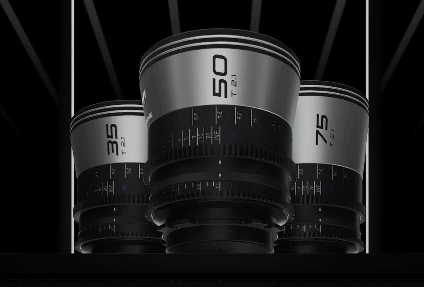

La marque Blazar a annoncé une nouvelle série d’optiques anamorphiques : les Viper. Pensées comme une alternative plus moderne et plus légère à la série Remus, ces nouvelles optiques misent sur une image plus propre et plus précise, tout en conservant le caractère anamorphique recherché.
Un squeeze anamorphique 1.5x
Les Viper utilisent un facteur d'anamorphose 1.5x.
Sur un capteur Full Frame 24x36, cela permet d’obtenir un ratio d’image d’environ 2.66:1 lorsqu’on désqueeze l’image, tout en conservant les caractéristiques visuelles de l’anamorphique :
- flares horizontaux
- bokeh oval
Une conception proche des Talon
Optiquement, les Viper reprennent la même conception que les Blazar Talon, dont nous avions déjà parlé. La principale différence est l’absence du système autofocus.
En revanche, les Viper sont proposées avec une monture PL, interchangeable en EF, ce qui les destine clairement à un usage cinéma.
La série se compose de trois focales :
- 35 mm
- 50 mm
- 75 mm
Elles couvrent le Full Frame 24x36, mais pas le capteur VistaVision.
Une signature visuelle plus propre
Contrairement aux Remus, qui proposent un rendu volontairement vintage, les Viper sont annoncées comme des optiques plus chirurgicales et plus propres.
Le traitement optique produit des flares argentés, typiques de certaines optiques anamorphiques modernes, tout en gardant une image globalement contrastée et maîtrisée.

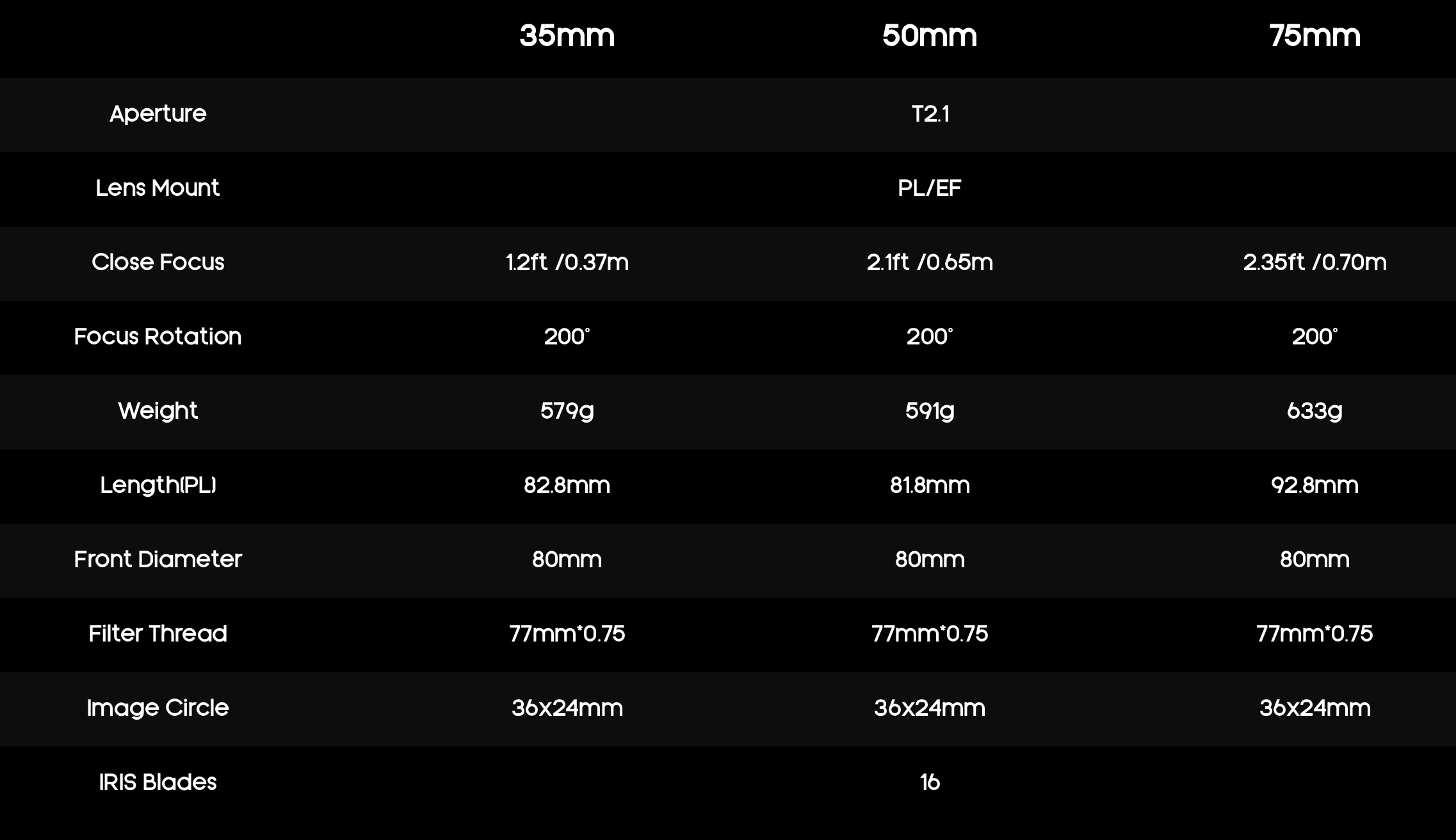

Des optiques très compactes
L’un des points forts de la série Viper est son format compact et léger.
Toutes les optiques disposent d’une frontale de 80 mm, ce qui facilite l’utilisation de matte box et d’accessoires standard.
Elles pèsent moins de 630g, ce qui les rend sensiblement plus légères que les Remus.
Les distances minimales de mise au point ont également été améliorées :
Les longueurs restent très contenues :
- 35 mm : 0,37 m
- 50 mm : 0,65 m
- 75 mm : 0,70 m
Ce gabarit compact peut être particulièrement intéressant pour les configurations légères, gimbals ou rigs compacts.
- 35 mm : 8,2 cm
- 50 mm : 8,1 cm
- 75 mm : 9,2 cm
