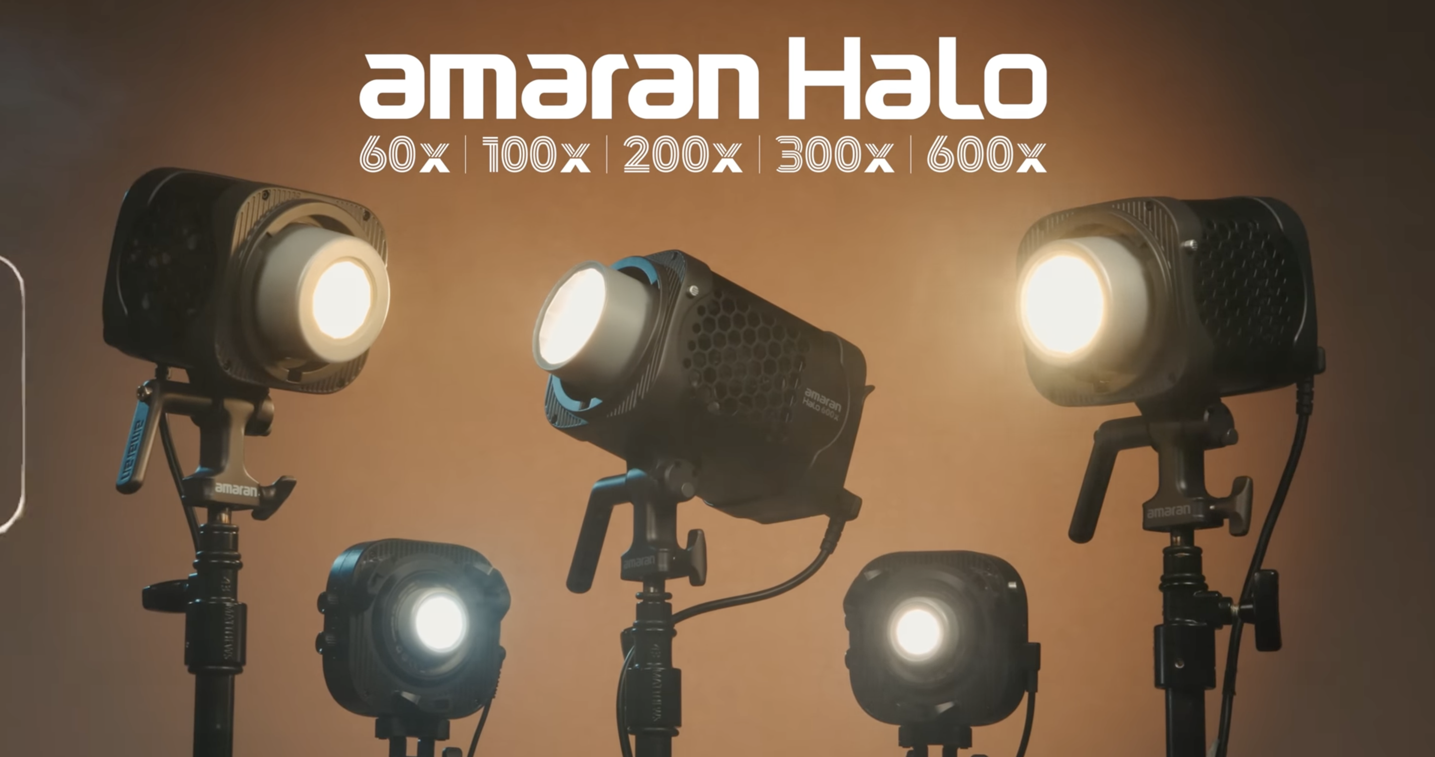

La marque Amaran, commercialisée par le fabricant chinois Aputure, dévoile une nouvelle génération de projecteurs COB avec la série Halo, une gamme pensée pour offrir des sources bi-color compactes, performantes et surtout plus accessibles. Avec cinq modèles allant de 60W à 610W, cette série vise les créateurs de contenu, vidéastes indépendants et petites productions à la recherche d’un éclairage simple à utiliser, mais techniquement solide.
Une gamme complète : 5 projecteurs de 60W à 610W
La série Halo se compose de cinq projecteurs COB bi-color couvrant un large éventail d’usages :

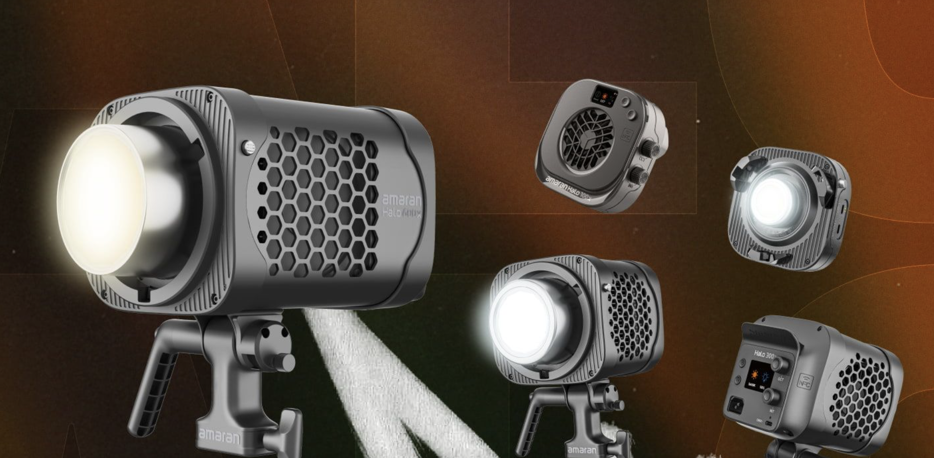

Des projecteurs particulièrement compacts
Un des points forts de la série Halo est son format très optimisé, avec des poids relativement contenus pour leur puissance :
Les Halo 60x et 100x adoptent un design dit “pancake”, très plat, qui facilite l’intégration dans des setups légers ou mobiles.
- Halo 60x : 1,05 kg
- Halo 100x : 1,21 kg
- Halo 200x : 2,45 kg
- Halo 300x : 2,85 kg
- Halo 600x : 3,36 kg
Les modèles plus puissants restent eux aussi relativement compacts, et sans ballast, ce qui peut être intéressant pour les tournages en studio comme en extérieur.
Un refroidissement actif
Pour atteindre ce niveau de compacité, Amaran utilise un système de refroidissement actif avec ventilateur intégré.
C’est un compromis courant dans cette catégorie de projecteurs : la dissipation thermique est nécessaire pour maintenir la puissance lumineuse dans un format réduit.
Le point important sera donc le niveau sonore réel en utilisation, un élément qui devra être confirmé lors des premiers tests terrain.

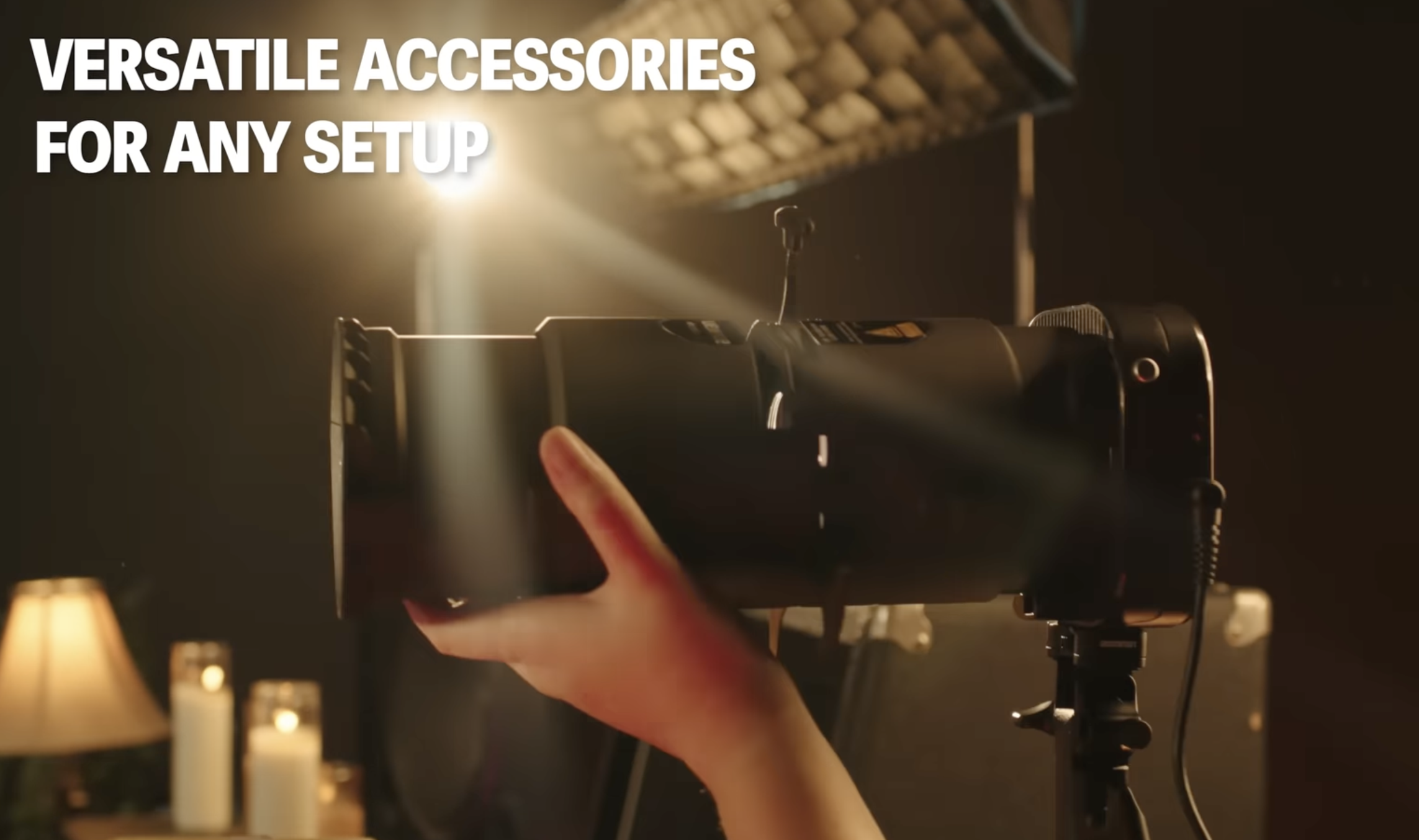

Compatibilité avec les softbox Amaran
Tous les projecteurs Halo sont compatibles avec la gamme d'accessoires Amaran, utilisant la monture propriétaire de la marque.
Cela permet de garder des modules compacts et légers, dans l’esprit de la série.
