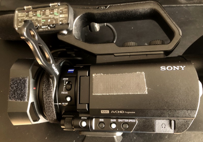

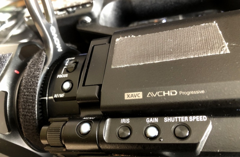

    Bonsoir.
    Afin de retrouver facilement les boutons poussoirs qui me servent souvent, j'y ai collé une petite excroissance en forme de demi-boule afin de les repérer plus facilement au toucher quand on est à l'oeilleton.
    Les commandes sont celle de l' AF/MF, Menu et Gain.
    J'ai aussi fixé une commande follow focus manuelle sur la dite bague avec un repère (le trait blanc) qui me permet d'avoir toujours le même déplacement de la MAP quand je suis en MF.

    peux tu preciser avec quoi sont collées les excroissances d'ou les as tu prises ?

    De la colle epoxy (double composant) 5 minutes mélangée à un peu de micro-ballon.
    5 minutes pour que la colle n'aie pas le temps de couler partout et le micro-ballon pour donner un peu de consistance et la forme....et la teinte blanche.
    Attention, il faut bien dégraisser les poussoirs et dans la mesure du possible les mater légèrement pour que la colle adhère bien (je l'ai fait avec une Dremel et son outil à poncer).
    Si d'autres infos, à ta dispo @crackers

    ... donc c'est plutot irrémédiable comme solution !
    je n'ai jamais osé sur mon ax100 faire du " solide " et ce que j'avais essayé n'a evidemment pas tenu ...
    perso sur la bague de focus j'ai mis un anneau cranté de follow focus pour une meilleure prise en main mais rien pour se reperer ( pas senti le besoin jusqu'à présent )

    Irrémédiable non, juste un coup de dremel pour enlever la colle, c'est la finition du bouton qui ne sera plus top...
