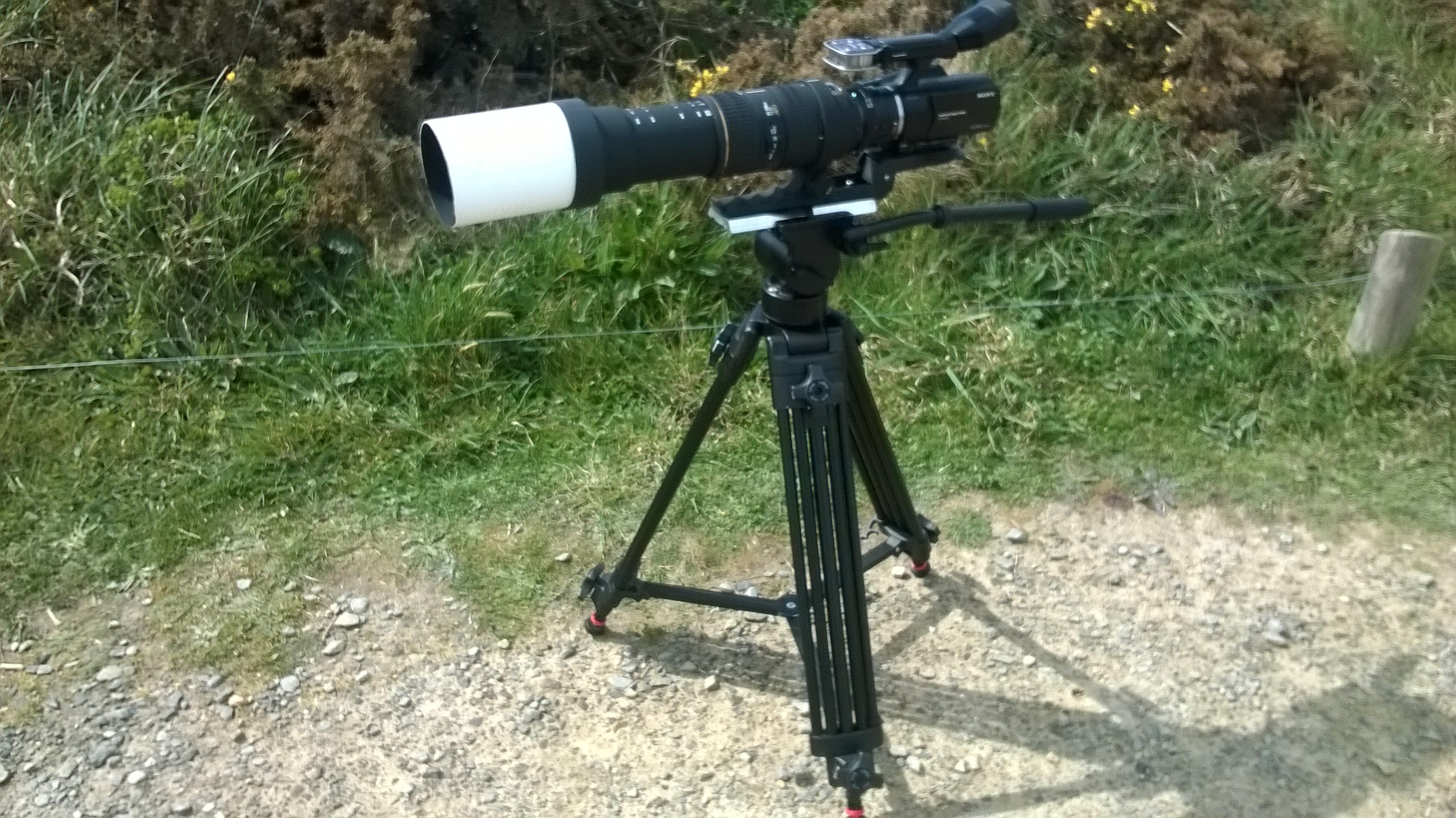

  11. Gruuz
    4 180
    41
    1 711
    +22 / 113 / -3
    même avec ceci , sur une pointe maritime ça tremblait. Mais le pare-soleil DIY surdimensionné y est pour quelque chose puisqu'exposé à l'extrémité du bras de levier.
    Un excellent trépied pour le transport : c'est un modèle léger.
    Un excellent trépied pour la stabilité de la caméra, c'est un trépied lourd.
    voilà un excellent dilemme.
