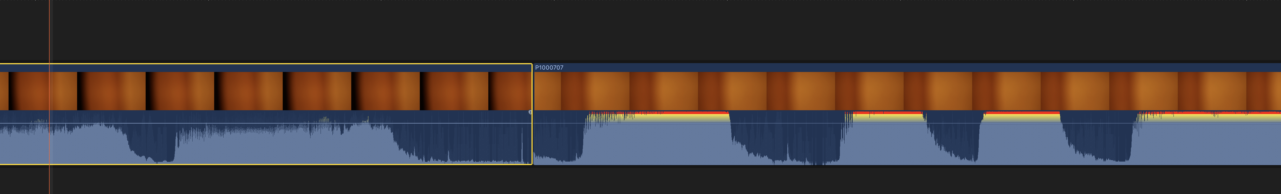

    Je viens de refaire l'expérience avec le GH5 en gueulant dans les micros :
    - avec le limiteur sur ON : la piste son sur mon logiciel de montage apparaît en totalité (oscilloscope), y compris de petites crêtes surlignées en rouge dépassant très légèrement le Odb, mais de très peu. Donc tout ce qui dépassait significativement le 0db a été bel et bien "supprimé".
    - avec le limiteur sur OFF : le le logiciel "cache" tout ce qui dépasse 0db.
    Par contre, tout ce qui dépasse le 0db n'est pas supprimé, et l'on peut les restituer en remontant simplement la limite des 0db jusqu'à +12db (avec évidement un résultat plus ou moins atroce).
    Pourrais je en conclure que si on a "oublié" de mettre le limiteur sur ON la chose serait rattrapée sur le soft de montage ?
    Je ne pense pas : dans le premier cas l'oscilloscope est normal, voire harmonieux, dans le second, la limitation à 0db donne un effet de plateau important.
    Le limiteur interviendrait donc en abaissant le niveau de l'ensemble des fréquences et pas simplement en coupant celles où il dépasse le 0 db ?

    Voir plus bas sur la copie d'écran jointe : la ligne blanche correspond au Odb. Je peux la remonter jusqu'à + 12 db.
    Et il ya bien de la matière au dessus.
    A gauche limiteur sur ON, a droite limiteur sur OFF. Non seulement à droite il ya bien de la matière au dessus de 0db, mais l'ensemble est plus élevé qu'à gauche.

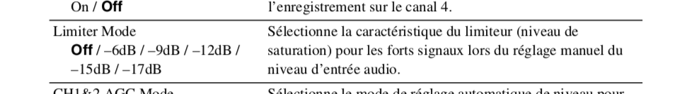

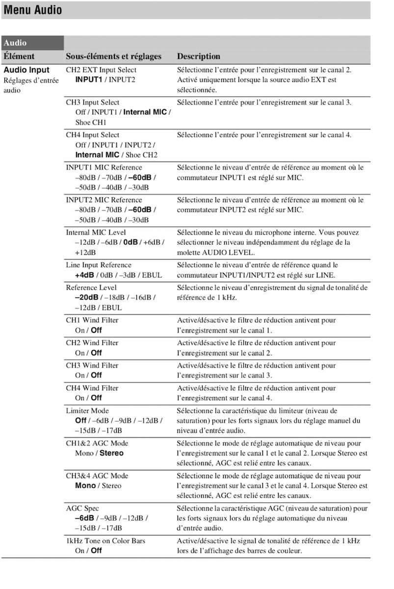

    Comment avais tu fait ? Le limiteur ne propose pas 0db mais -6 et en dessous : Capture d’écran 2019-02-17 à 21.14.49.png
