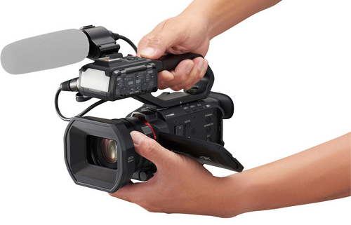

Les 3 caméscopes sont très légers : 900g nus, 1.5kg tout équipé / 1.2kg pour le HC-1500, pour un form factor très compact.

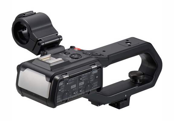

La poignée disponible sur les deux modèles pros intègre 2 entrées XLR, une torche LED dimmable de 30 à 100% (max 70 lux à 1m, température de couleur environ 5000°K) et peut recevoir un micro canon standard.

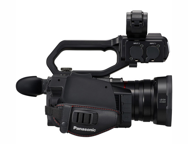

Panasonic AG-CX10 / HC-X2000, côté droit
Les prises XLR peuvent recevoir alternativement micros/lignes ou encore basculer vers une alimentation phantom 48v.
Panasonic AG-CX10 / HC-X2000, poignée
Les niveaux audio sont réglables directement par des molettes sur la poignée.
La poignée sera commercialisée séparément à 299€ TTC ce qui pourra être intéressant pour compléter le HC-X1500 dans un deuxième temps.
