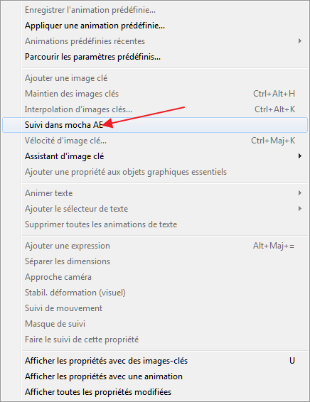

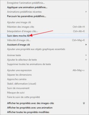

  4. ogt
    NON, dans AfterEffects, il y a une version un peu allégée (Mocha AE), gratuite et intégrée de base.
    Il faut aller dans Animation.
    Pour l'utilisation voir les nombreux tutos sur le Web.
