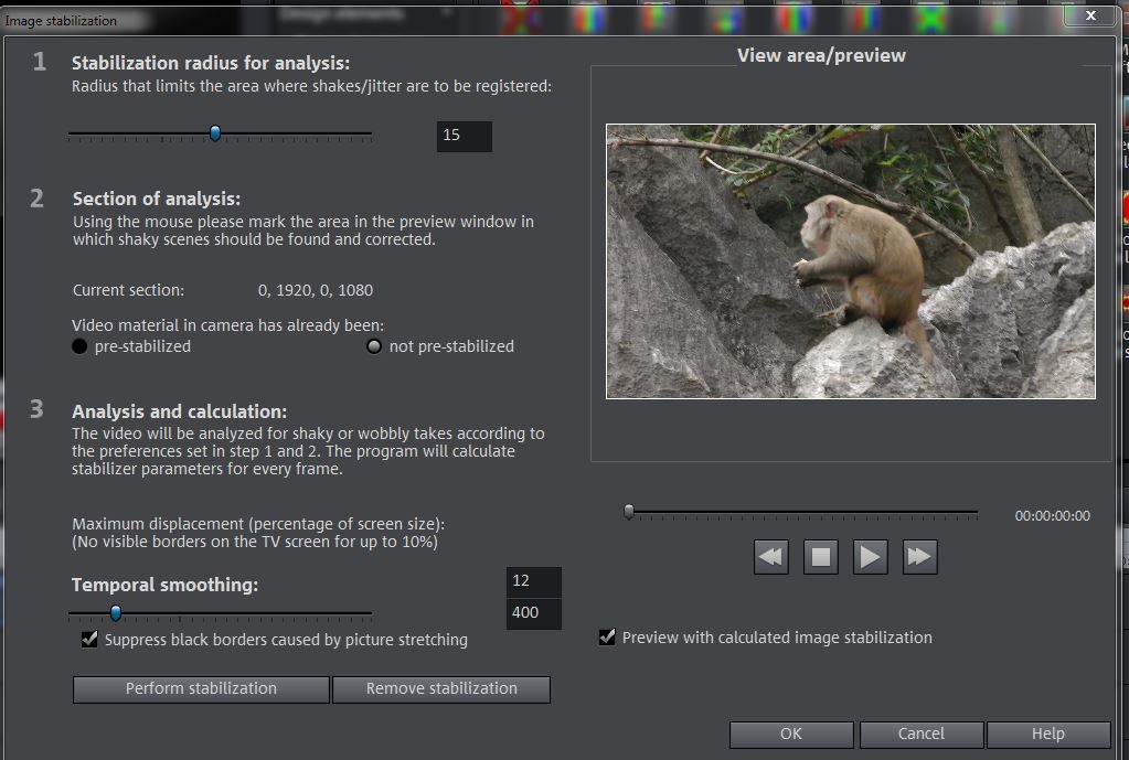

Magix 2014 :
Il y a un peu plus de choix de paramètres , dont le rayon d'analyse et la vitesse de déplacement, ainsi que la zone à traiter (cadre dynamique, pas facile à placer, j'ai choisi toute l'image)
- la stabilisation ne serait pas trop mauvaise, mais il reste beaucoup de "sautes" d'images

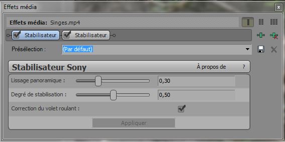

Vegas 13 :
Là encore peu de paramètres : lissage du panoramique et degré de stabilisation, donc résultat pas très bon :
- la stabilisation se focalise sur le centre de l'image
- les reste est une image déformée qui a la bougeotte.

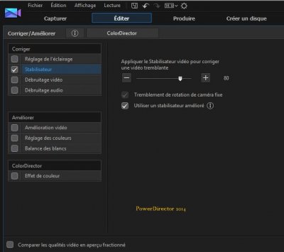

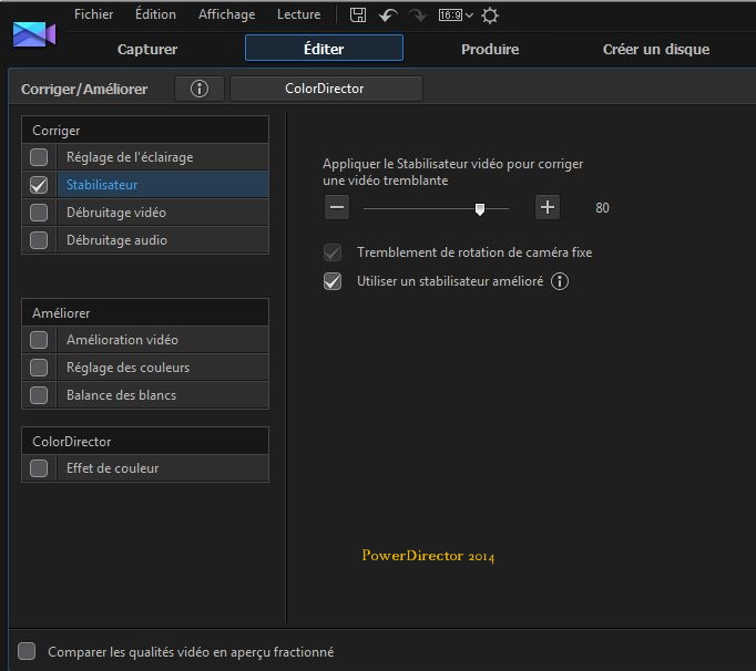

PowerDirector 13
On trouve une option qui n'est pas présente dans les précédents :
tremblement de rotation, et qui améliore grandement le résultat, et donne une bonne stabilisation,
sauf qu'il y a plusieurs "décrochages" qui ruinent l'impression globale.

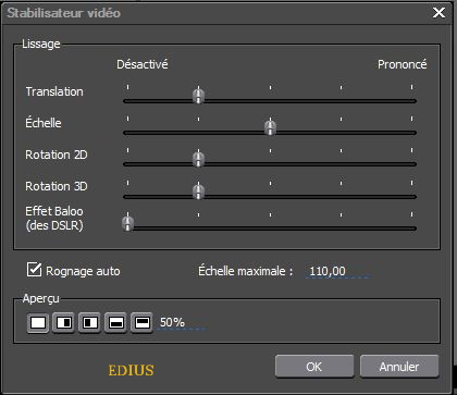

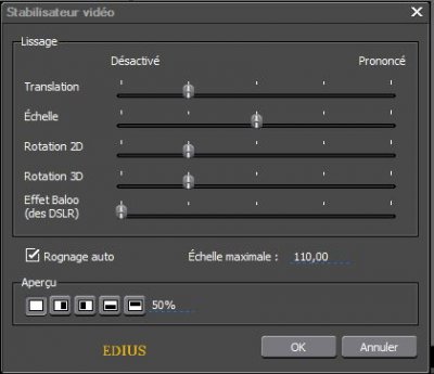

Edius 7.5 :
Le paramétrage comprend les rotations 2D et 3D en plus des translations.
On pourrait s'attendre à de bons résultats, malheureusement l'image reste pas très bien stabilisée, avec beaucoup de déformations

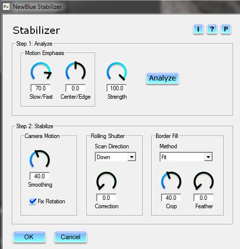

Plugin NewBlue :
On trouve dans ce plugin deux phases : analyse et stabilisation avec chacune ses paramètres. On dispose de « presets » pour les cas classiques.
La dynamique de la caméra est respectée, mais l'image résultante est quand même assez déformée, et je n'ai pas réussi à faire une très bonne stabilisation même en poussant le paramètre à 100 %.
La phase analyse est très longue.

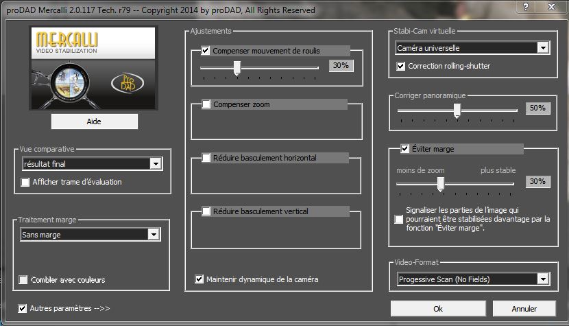

Plugin Mercalli V2 :
Ce plugin offre des possibilités de stabilisation dans les 3 axes de rotation, dans les déplacements en translation et en profondeur.
Il offre par ailleurs plusieurs modes de stabilisation.
C'est celui qui donne normalement les meilleurs résultats, surtout en cas de roulis, qu'il traite parfaitement. Il est par ailleurs le plus rapide en analyse.
Dans notre cas de figure ou l'image est très secouée, la stabilisation est bonne, mais avec quelques effets de vibration, qu'il n'est pas possible de supprimer sans tomber dans la déformation de l'image.

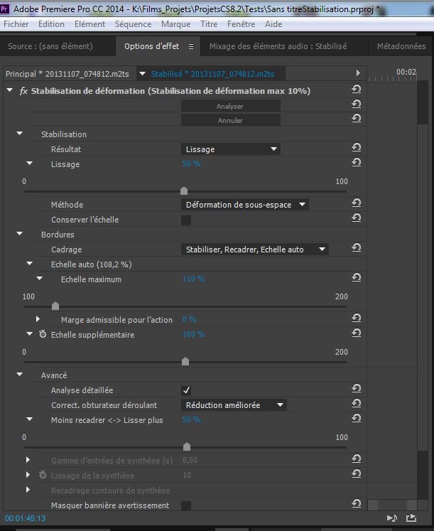

Premiere Pro CC 2015 :
Le stabilisateur de Premiere offre plusieurs méthodes et plusieurs paramètres.
Il se déroule également en deux phases : analyse et stabilisation, qui sont assez longues, mais qui travaillent en arrière plan, donc qui permettent la poursuite du montage. Cet effet est pris en charge par l'accélération Cuda, donc il permet, une fois calculé, un affichage en temps réel du résultat sur la time line (les autres stabilisateurs testés demandent un "rendu").
Le résultat, dans les cas difficile comme ici, est un peu meilleur que Mercalli V2, car on ne constate pas de déformation de l'image (tout au plus des petites vibrations).

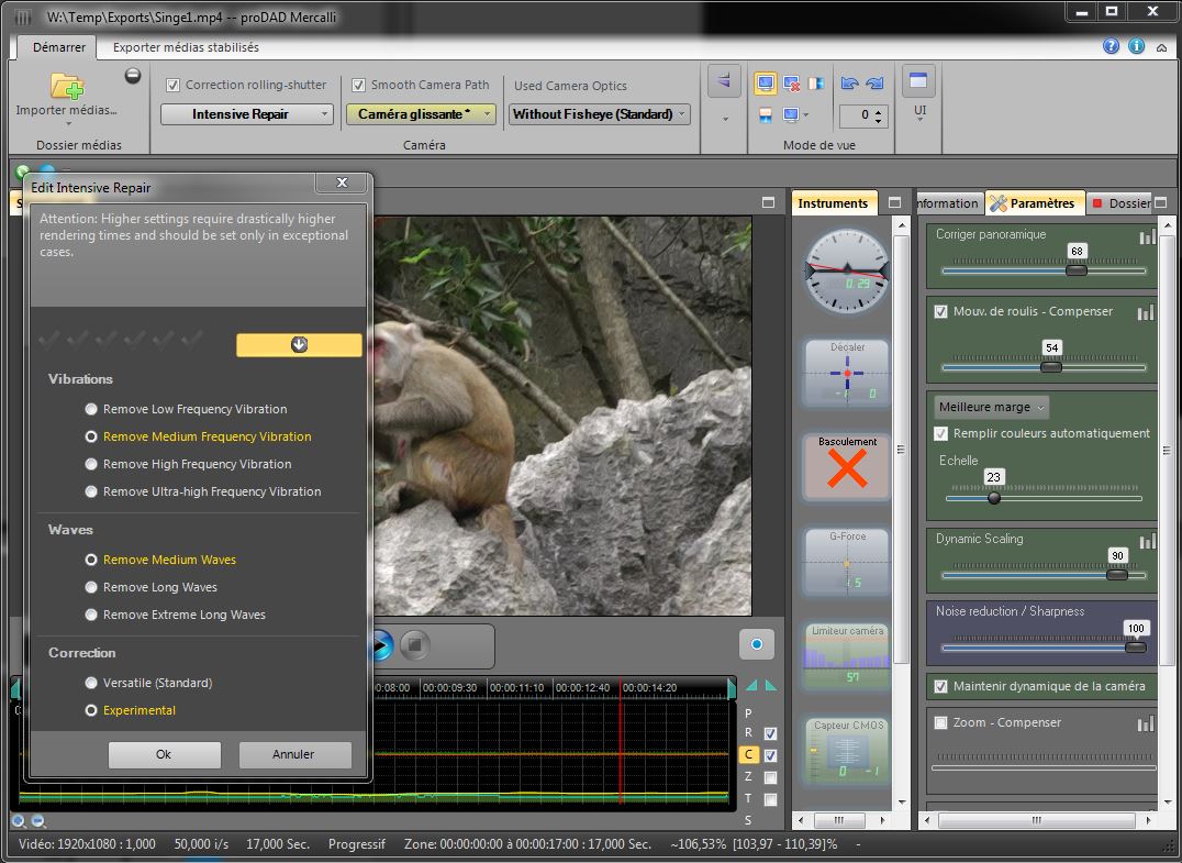

Plugin Mercalli V4 ou version autonome V4
La version 4 du stabilisateur a été déclinée en version autonome (stand-alone) et en plugin pour les logiciels Vegas, Edius et Magix.
Par rapport à la version V2 elle offre des réglages supplémentaires (suppression des vibrations et effets de vagues) qui permettent encore d'affiner le résultat, ce qui en fait aujourd'hui l'un des meilleurs stabilisateurs du marche.
