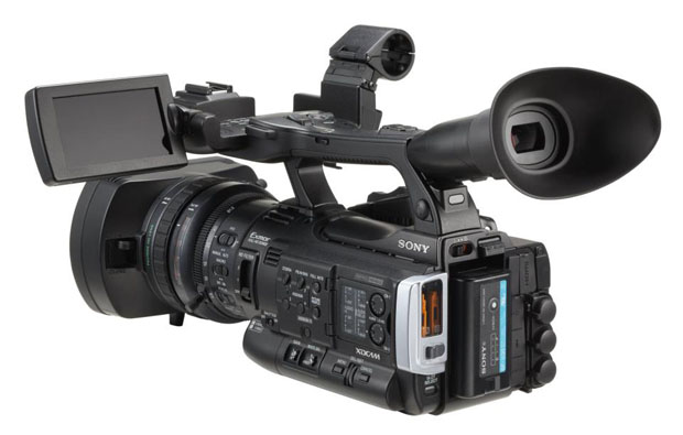

    il y a 12 ans, brutalement surpris par la Patrouille de France qui arrive depuis 10Km à juste au dessus de la maison..je saute sur la caméra sans préparation...et ...
    à main levée, avec la Sony PMW 200, 3Kg ..au zoom manuel, jusqu’à 400 mm !
    là ce sont les images qui comptent
