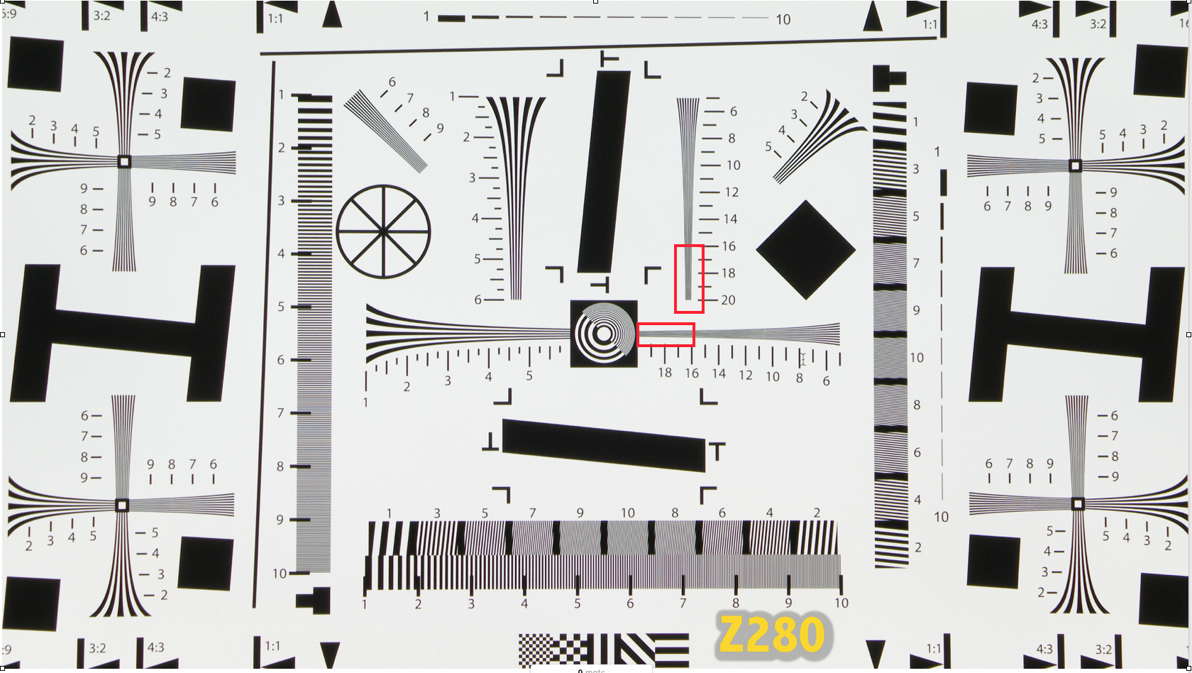

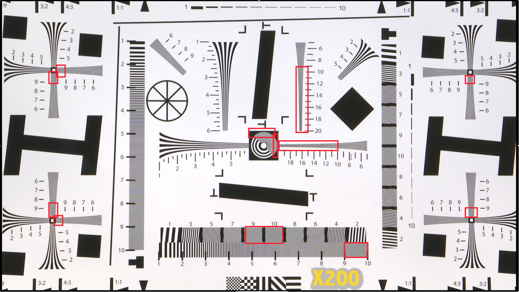

    Comparaison avec la mire des 2 caméras z280 et x200 capture d'image d'après la résolution d'un de mes ordi en 3200x1800
    Pour ceux qui n'ont pas un écran 4k et/ou qui sont encore resté au 1920x1080, j'ai entouré d'un rectangle rouge les limites de la résolution qui ne passe pas.

    Un test sur mire doit être fait selon un procédure rigoureuse.
    Certes tu montres bien la supériorité de l'UHD de la Z280 vs la FHD mais je pense qu'elle doit aller plus haut que que 1600 lignes.
    Pas bien compris: tu as filmé la mire sur ton écran ?? ..Tu as un écran en 3200*1800 (jamais vu ce type d'écran :unsure:)
    C'est pas fait pour avantager la Z280 en UHD ça ..A mon avis ...

    L'idéal aurait été que je sois en possession de la mire papier imprimé comme il se doit, mais ne l'ayant pas, je me suis contenté de télécharger puis de filmer cette mire sur l'écran de mon iMac 4k en 27" de 2014, puisqu'il passe sans problème le 3200x1800
    Après si les essais n'ont pas été réalisés dans la conformité, c'est pas grave, il ne s'agit pas de mesurer avec exactitude la résolution de la z280, mais de faire une comparaison avec la x200
    Il est bien évidant que ces essais soient fait à l'identique pour les 2 caméras, sinon cela n'aurait pas eu de sens.
    D'ailleurs puisque l'on parle d'écran, je me pose la question de ceux qui ont une résolution maximum de 1920x1080, si en plus ils filment en UHD, je me demande bien quel est l'intérêt puisqu'ils ne verront aucune différence entre le Full HD et l'UHD :bravo:
