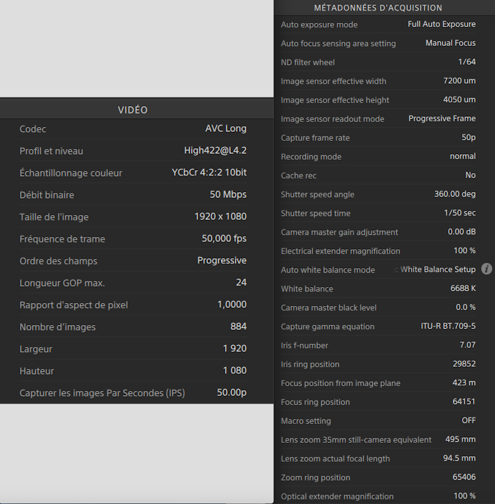

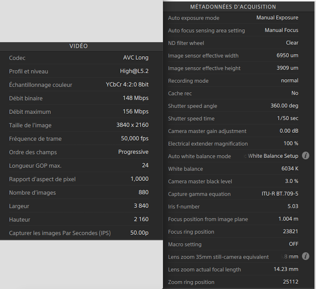

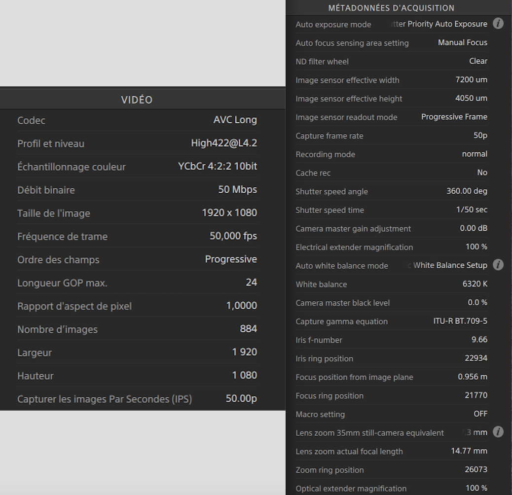

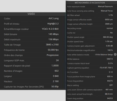

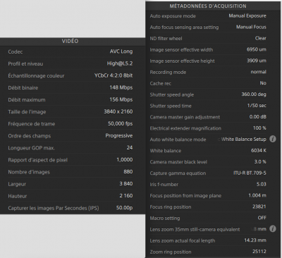

    les métadonnées affichées correspondent souvent à la toute première image enregistrée.. et pas forcément à celle affichée
    Bertrand :jap:
    N.B. quand même globalement très surpris que la Z280 ne s'en sorte pas mieux ! :perplexe:
    Par contre pour la X200 ces images sont assez conformes à ce que je connais

    C'est vrai ce que tu dis, il fut un temps ou Content Browser donnait toutes les infos image par image, ce n'est plus le cas maintenant avec Catalyse Browser

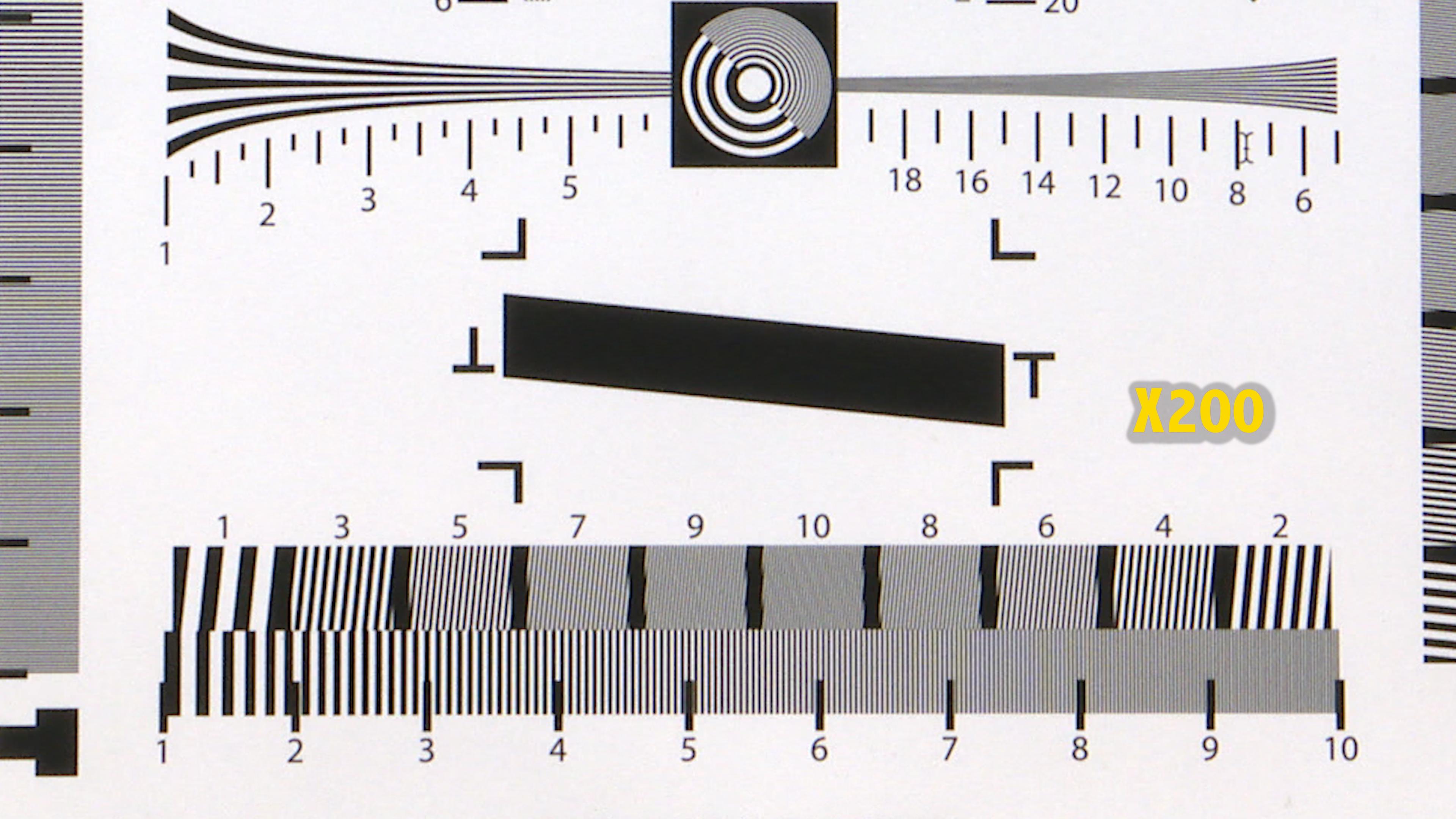

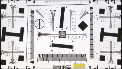

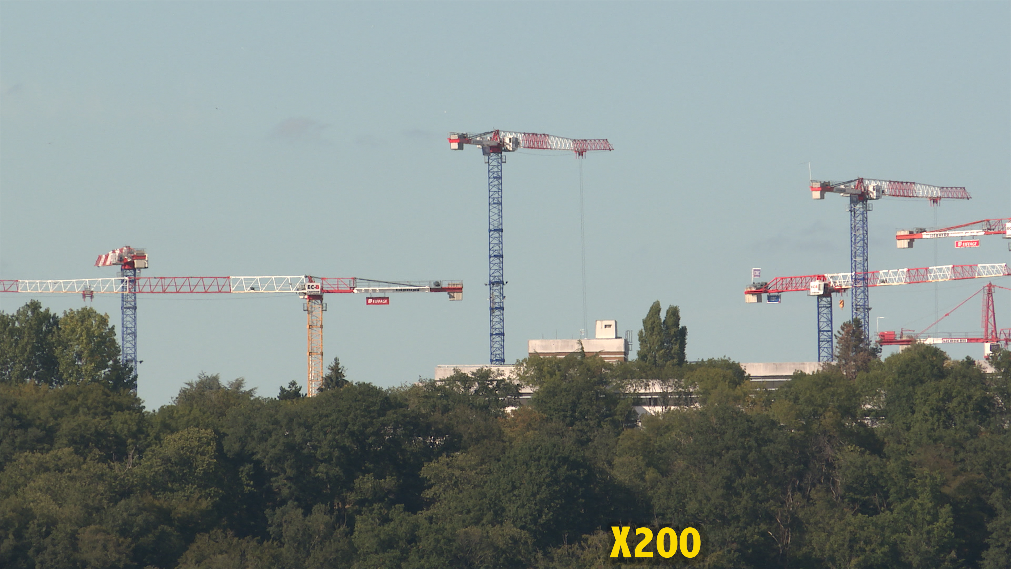

    J'ai refais la prise de vue des grues dans les mêmes conditions de cadrage et de réglage pour les 2 caméras, mise au point manuelle au viseur et avec la loupe.
    Les grues se trouvent à environ 2000 mètres de chez moi.
    La mire a été filmée sur l'écran 27" de mon iMac 4k, le seul qui passe la résolution 3200x1800, l'idéal aurait été d'avoir une mire papier en UHD, si la différence ne saute pas aux yeux, mais si on regarde attentivement on voit bien la supériorité en résolution de la Z280
    Pas de filtre ND par contre la luminosité de l'écran a été augmenté jusqu'à l'apparition de l'indication "trop clair" dans chacun des viseurs.
    Voir la pièce jointe 40986 Voir la pièce jointe 40987
    Voir la pièce jointe 40988 Voir la pièce jointe 40989
    Grossissement depuis la time line dans le même rapport d'une partie de la mire montrant la supériorité de la X280

    Oui je perçois cela aussi, la Z280 "ferme" un peu plus en auto (filtre ND auto). Cependant sur le plan avec les arbres, même en étant plus "fermée" la Z280 donne moins de détail que la X200 dans le ciel nuageux. Les latitudes des deux caméras sont-elles les mêmes ?
  12. breaux
    4 180
    22
    2 899
    +46 / 98 / -38
    OUI tout à fait, le trépied n'a pas bougé, même position pour les 2 plans, après c'est une histoire de focale, 515 pour la Z280 et 499 pour la X200
  13. progressif
    progressif Guest
    Et concernant l'écart maximal de luminosité qu'elles peuvent chacune encaisser, il y a une différence ? En gros, qu'elle est celle qui "crame" l'image avant l'autre ?
  14. breaux
    4 180
    22
    2 899
    +46 / 98 / -38
    Pour moi elles sont identiques, et s'il peut y avoir de petites différences que l'on peut remarquer, cela n'est pas un défaut.
